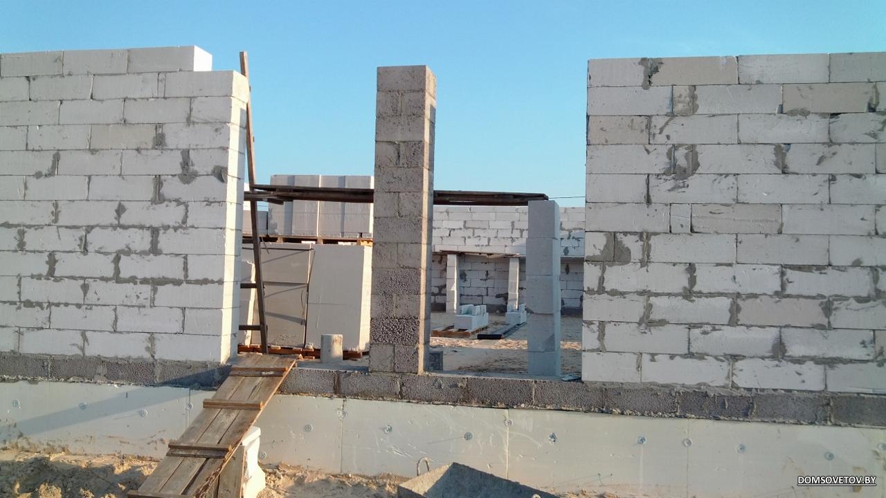

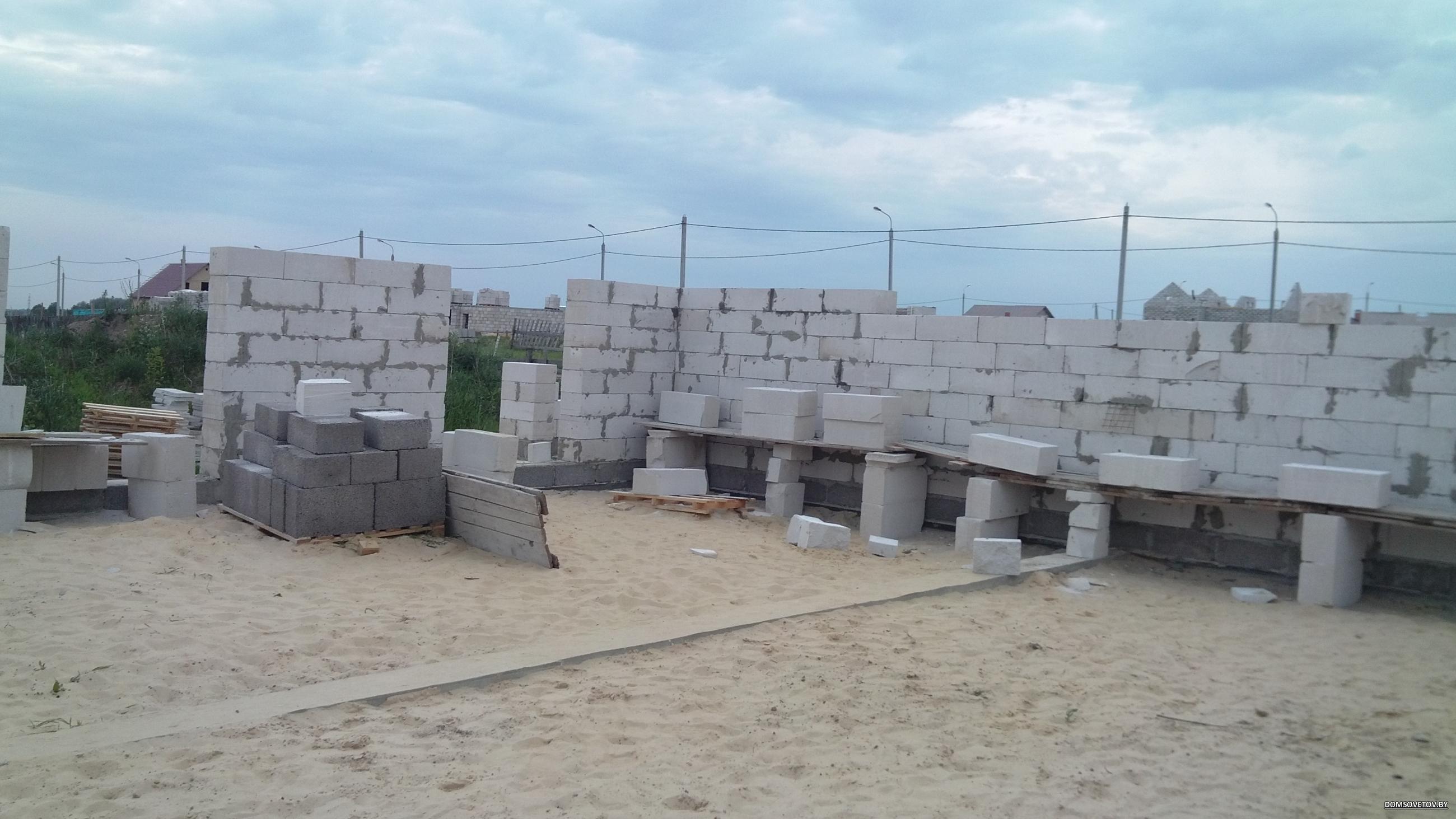

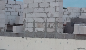

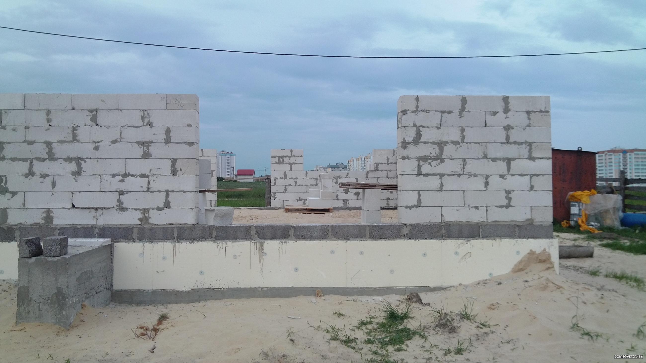

Первый ряд керамзитобетоных ложили на раствор по гидроизоляции (стеклоизол нижний слой). После этого положил кладочную сетку ячейкой 5 мм, и дальше газосиликатом. Толщина стены 300 мм.
Армирование каждый 4 ряд.

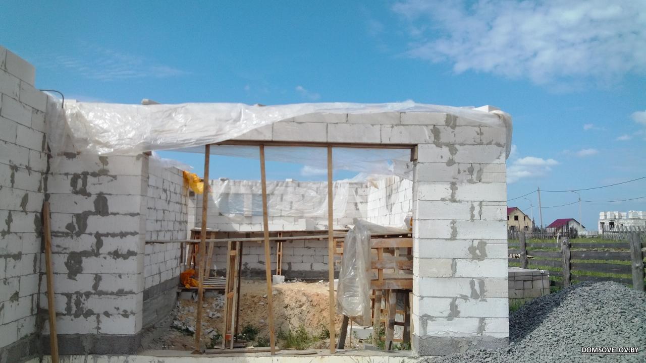

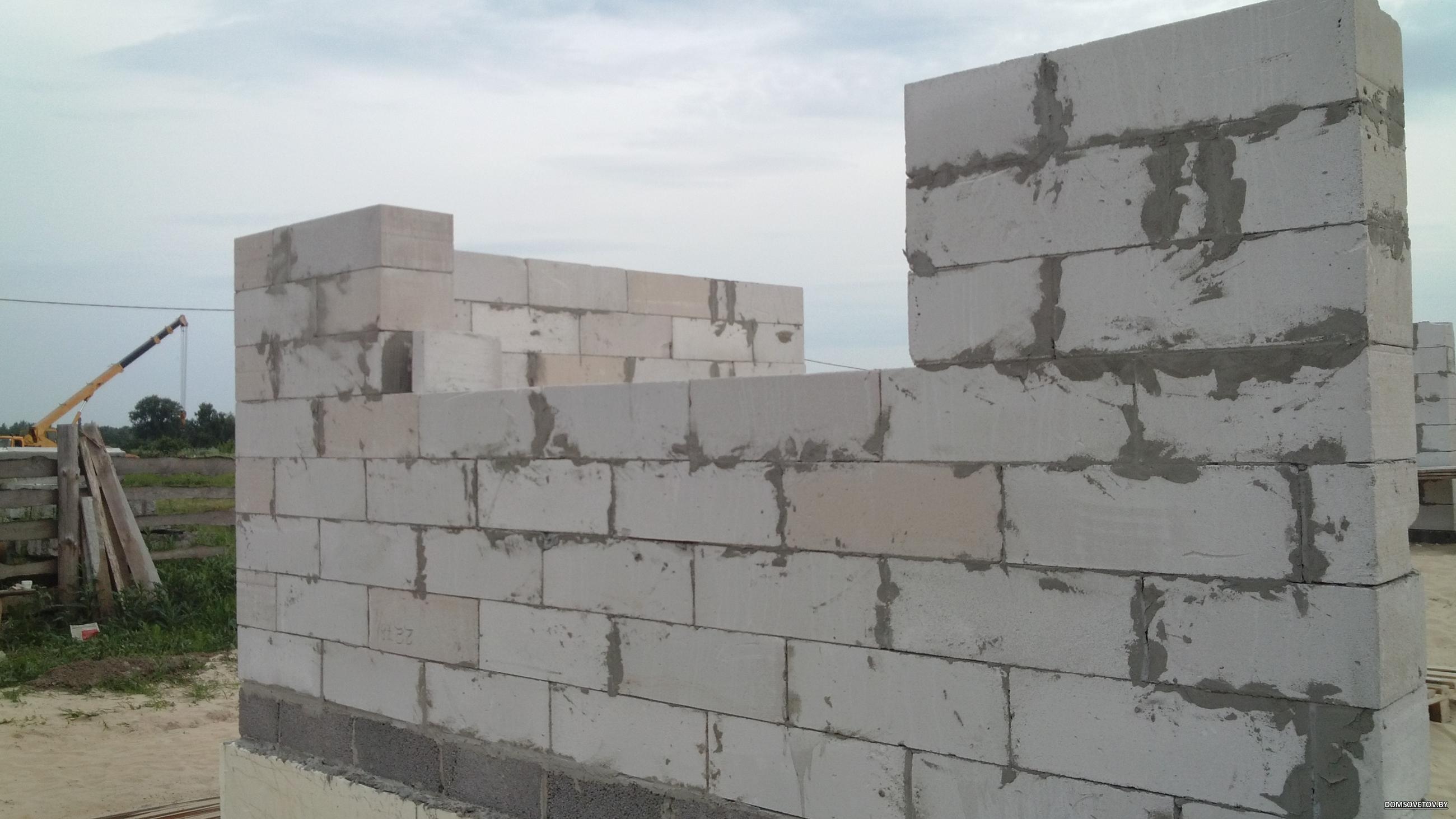

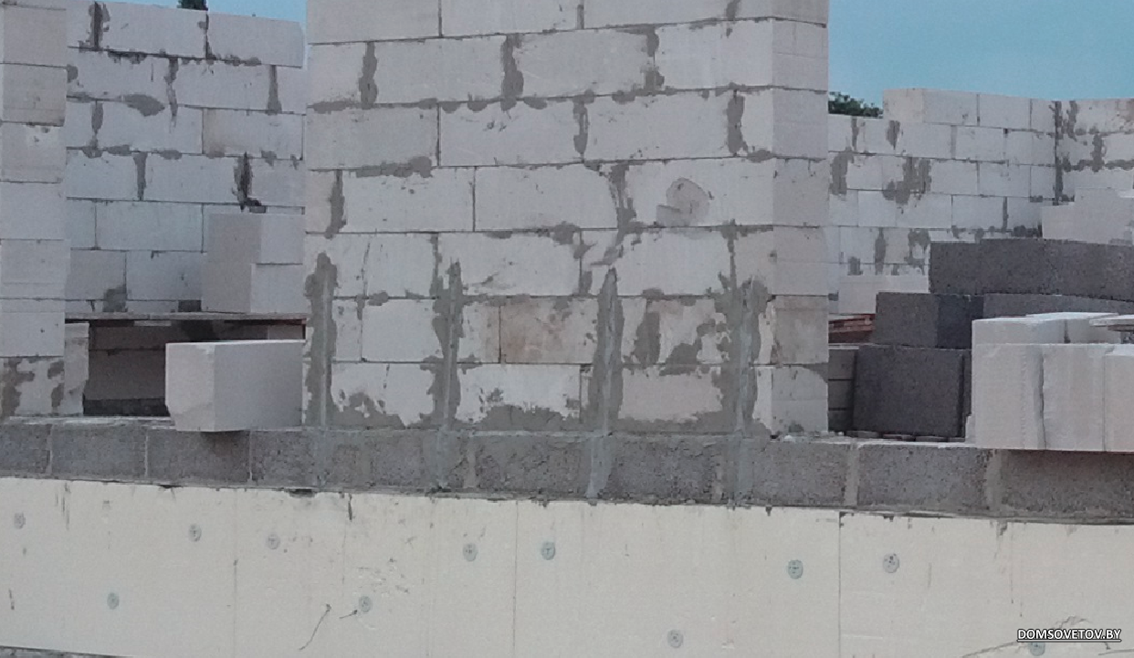

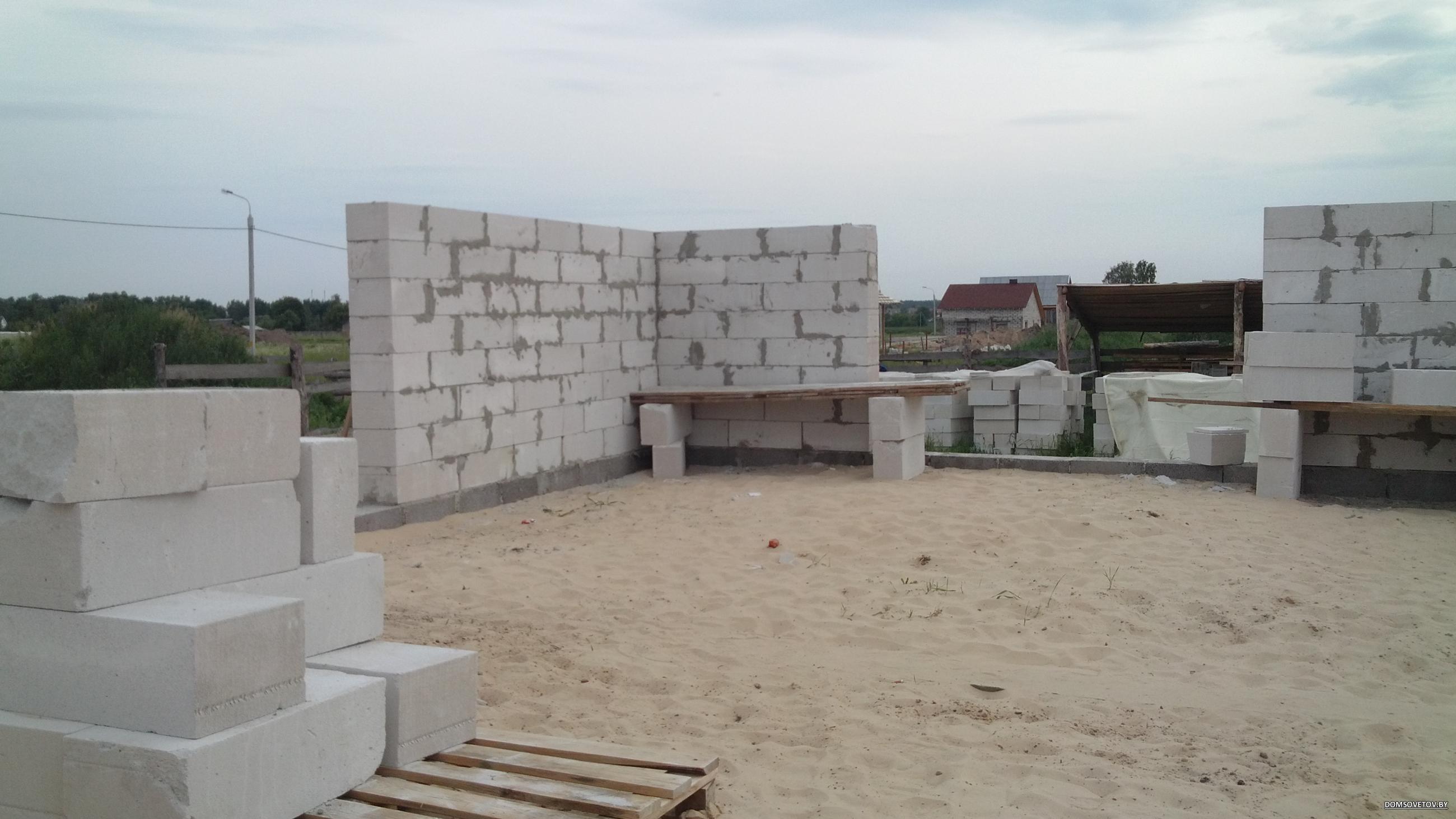

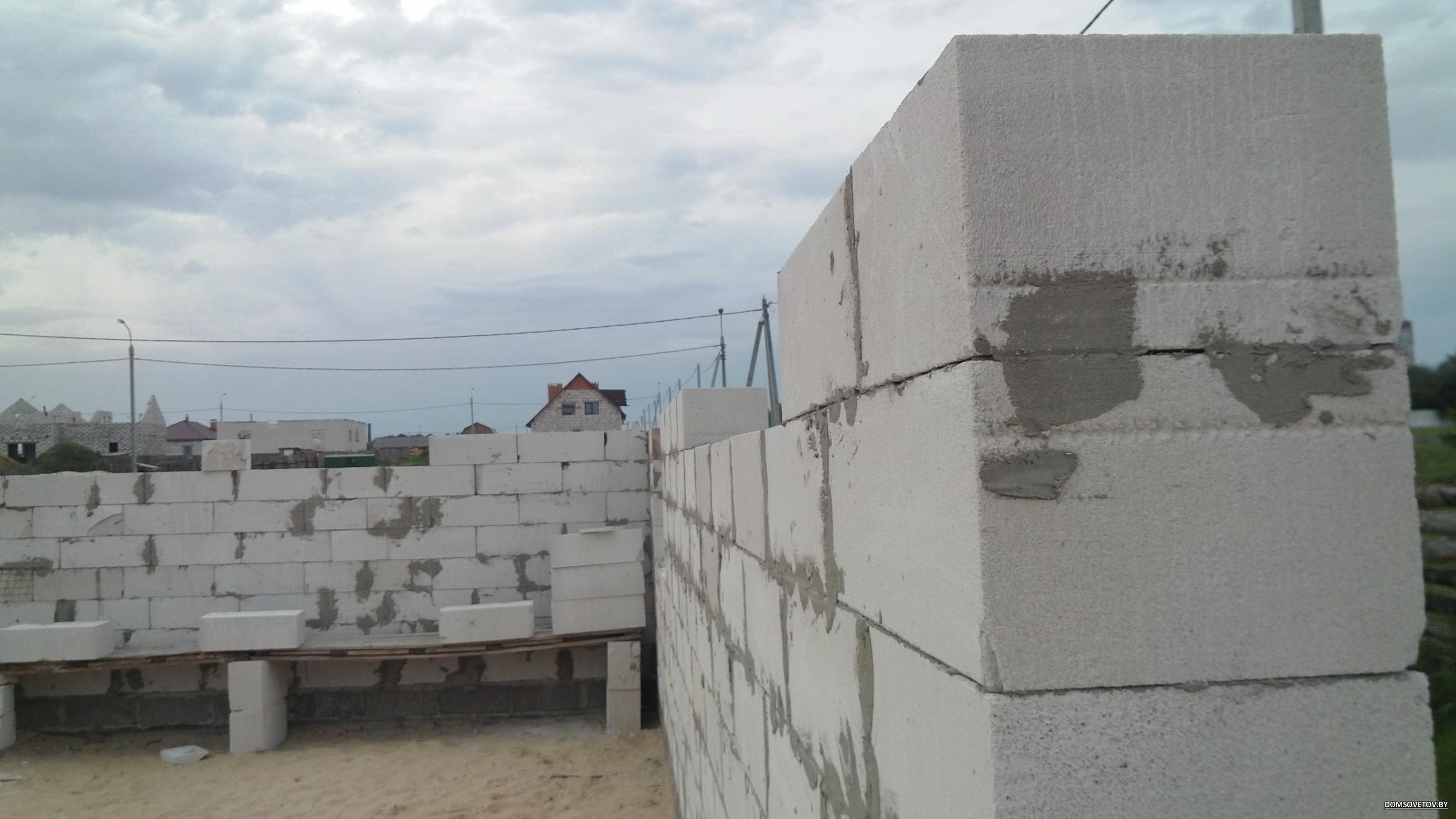

Армировал кладку газосиликата каждый четвертый ряд 2 нитками арматуры Ф6.
После того как положили рядов 8, проверяя крепость кладки, сдвинул одину из коротких стенок между окнами. Раскрылся шов по раствору между КБ блоком и ГС блоком. По совету Павла ГГС, за что ему большое спасибо, укрепил место нарезав шторы по 4 с каждой стороны стенки и заложив прутки арматуры Ф6, все замазал клеем. дополнительно расшил нижний шов и промазал все клеем для блоков.
Вопрос был снят.
На фото ниже результат.

Coolnick, а зачем на первый ряд положили керамзитобетонные блоки?
vezunchik вне форума Ответить с цитированием
Старый 26.06.2013, 22:50   #74 или 148268
Coolnick
Аватар для Coolnick
Регистрация: 22.11.2011
Сообщений: 128
vezunchik, пока не ясно где будет чистовой уровень дороги и сколько придется подсыпаться. Вполне возможно что уровень отмостки в самой высшей точки будет см на 10-15 ниже чем первый ряд блоков, даже несмотря на возможность нанесения ГИ решил положить первый ряд керамзитобетоном, так как он меньше боится влаги. На настоящий момент, не заморачивался бы совсем с бетонным цоколем а сразу сложил бы по ЖБ подушке сложил бы цоколь из КБ блоков а сверху пустил бы арм. пояс. Было-бы проще, дешевле и технологичнее. (имхо), и утеплять бы не пришлось.
Да и блоки можно было бы использовать как опалубку для подушки.
Когда привезли блоки ГС блоки на участок они были совсем "свежие" и кололись очень легко, от того и пострадали сильно при нештатной разгрузке. угол блока можно было отломить пальцами, даром что В 2,5. При сравнении с КБ были вообще мысли: "на кой я я вообще связался с этим ГС, продать все, и покупать КБ или теплую керамику ", однако постоял, проветрился (в смысле ГС), высох и стал намного крепче.
Потом использовал аналогичные блоки для кладки несущих столбов в 1,5 кирпича на капитально стене. аналогично быстрее и технологичнее. Иначе кипричем пришлось бы либо класть колодцевой кладкой, либо колоть кирпич на каждый ряд.

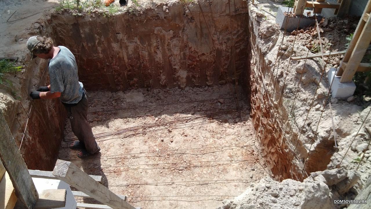

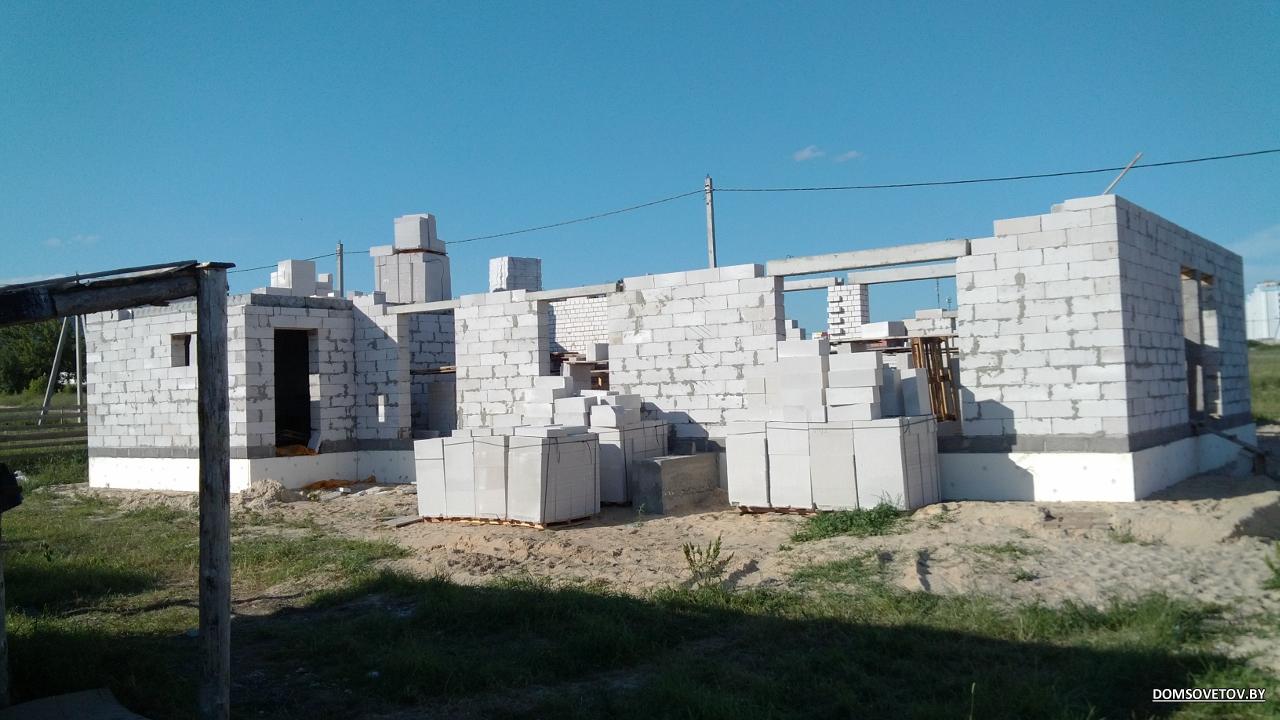

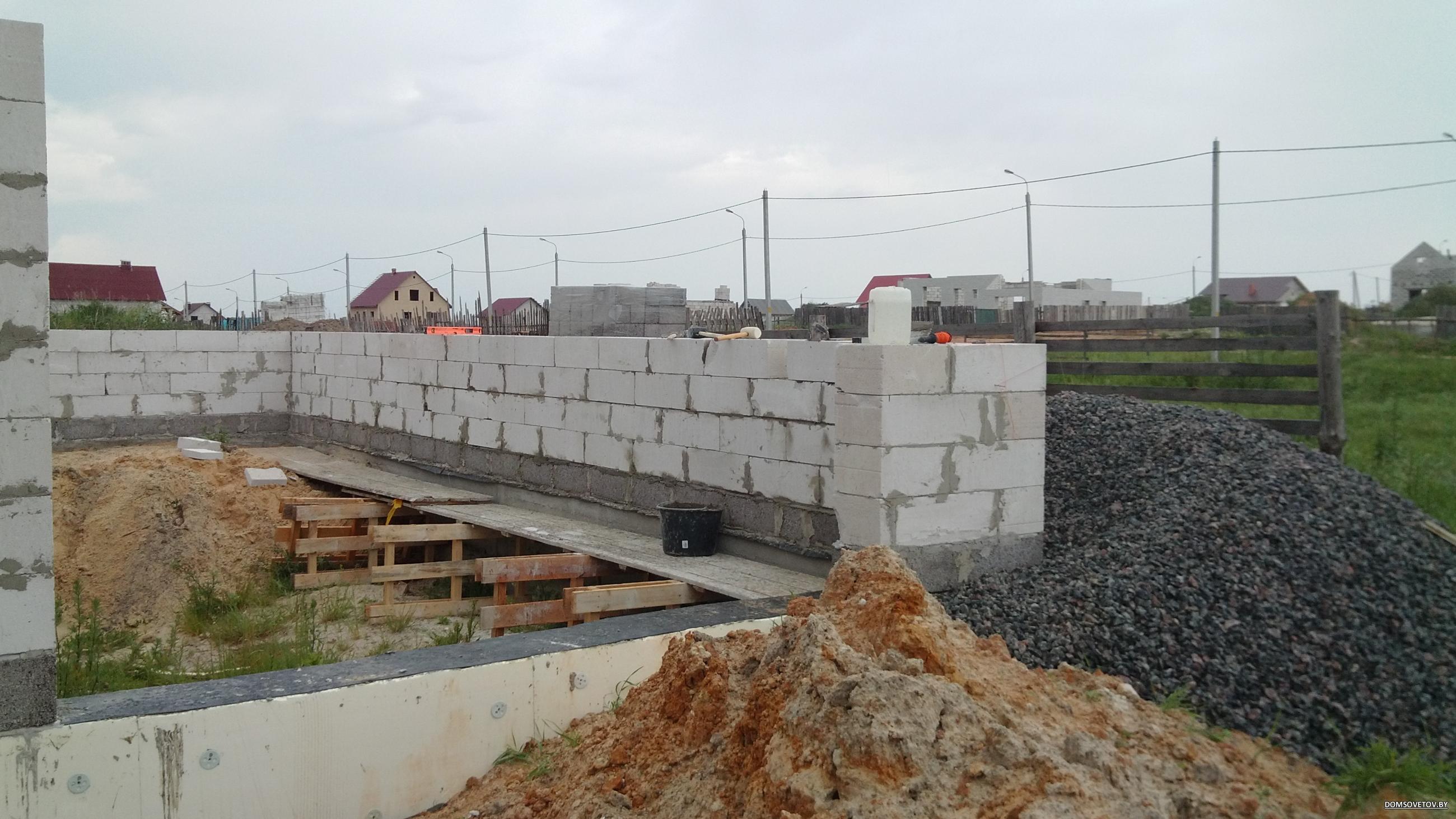

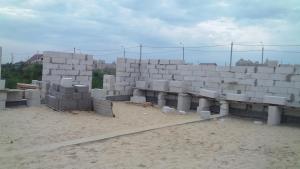

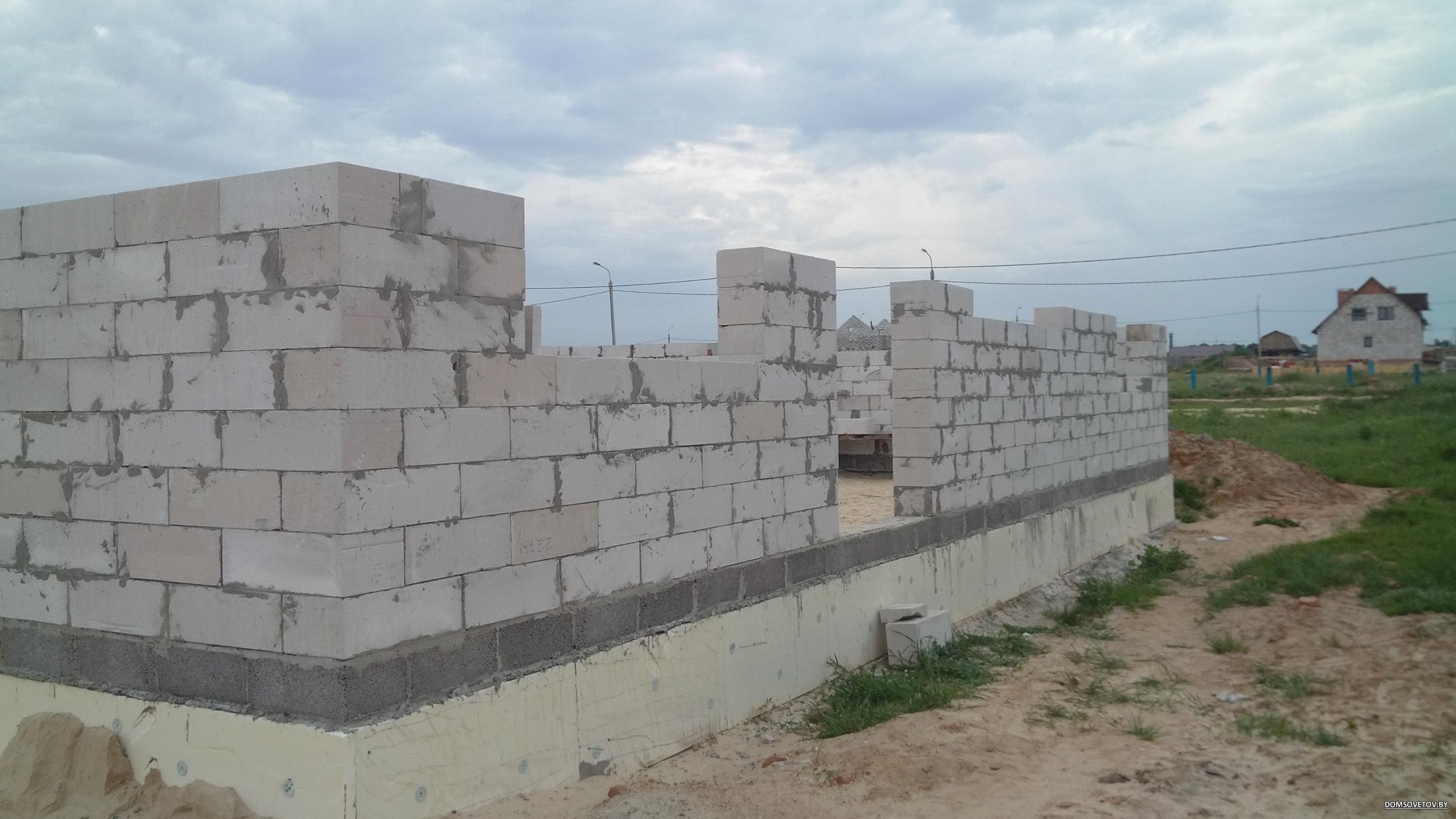

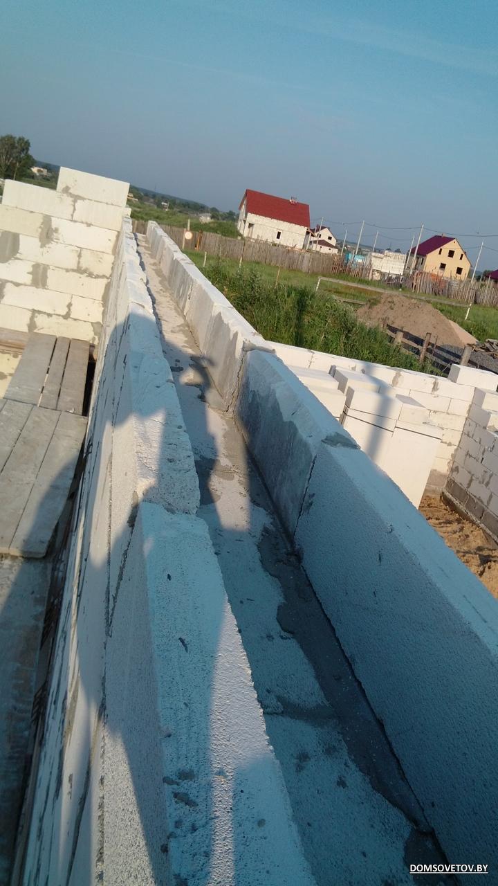

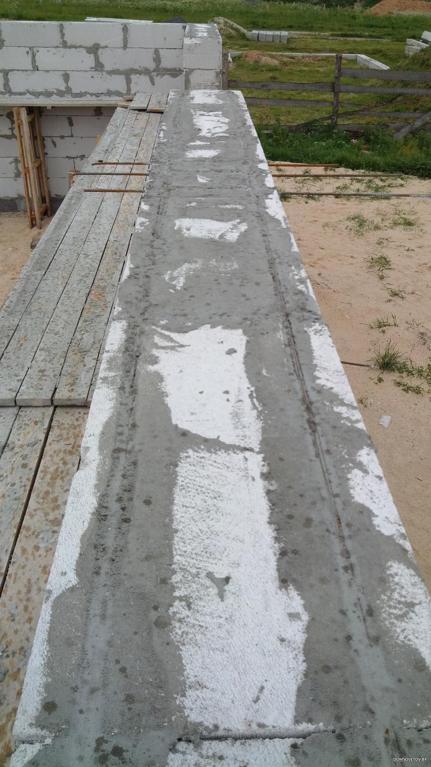

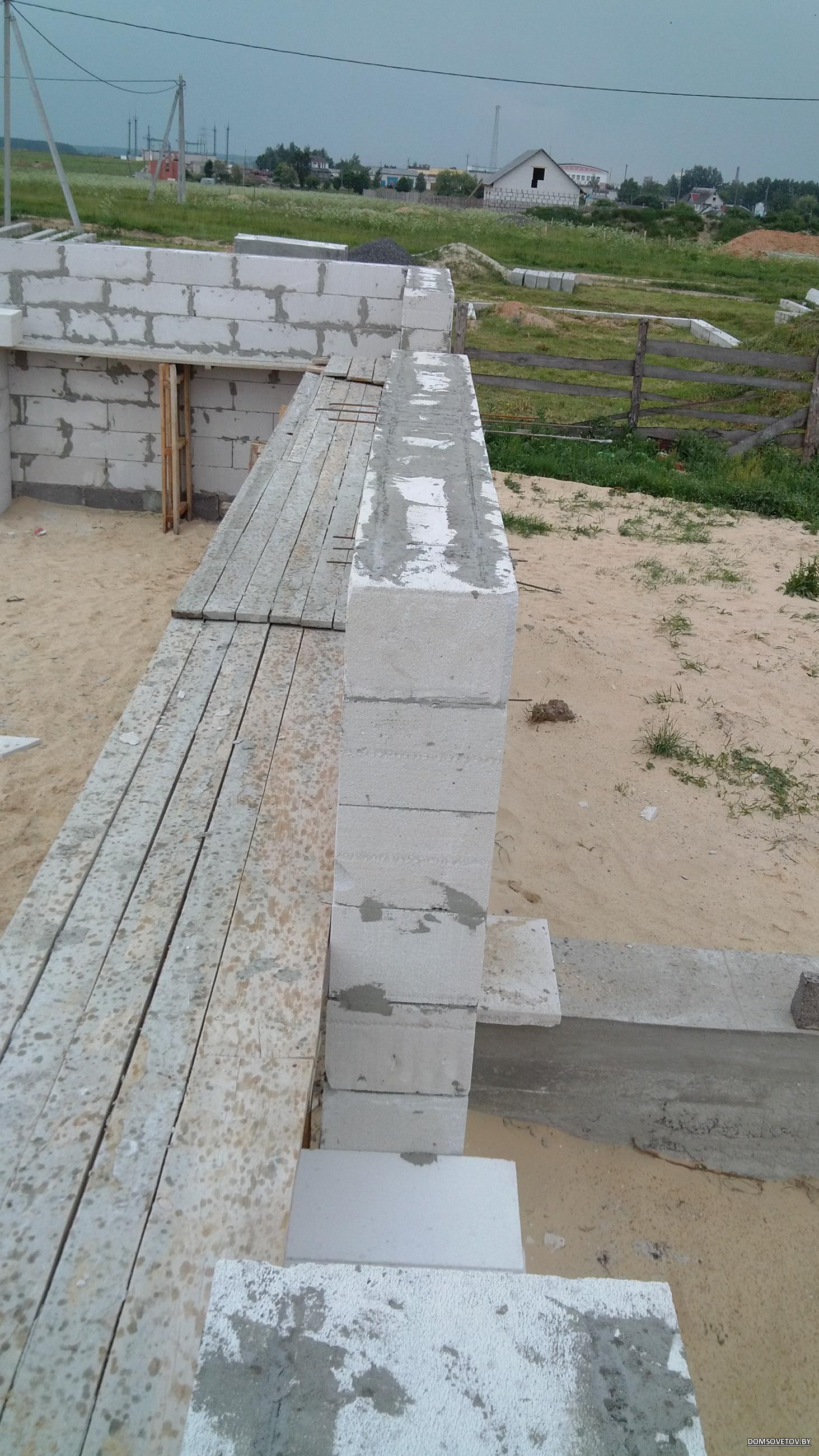

Итак в течение 2 недельного отпуска подняли стены дома и гаража, установлена несъёмнуя опалубки для армпояса.
Так как найти перегородочные блоки толщиной 5-7 см не удалось пришлось использовать подкладочные блоки от блоков газосиликата. их толщина как 6,5 см. перегородки распиливались вдоль, и высота армпояса получилась 15 см. U образные блоки заводы в гомельской области не производят, вот и приходиться изголяться. По внешней стороне армпояса был проложен XPS толщиной 4 см. связан арматурный пояс, и благополучно залит бетоном.
---------- Сообщение добавлено в 12:18 ---------- Предыдущее было в 12:07 ----------

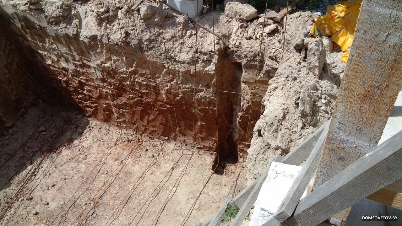

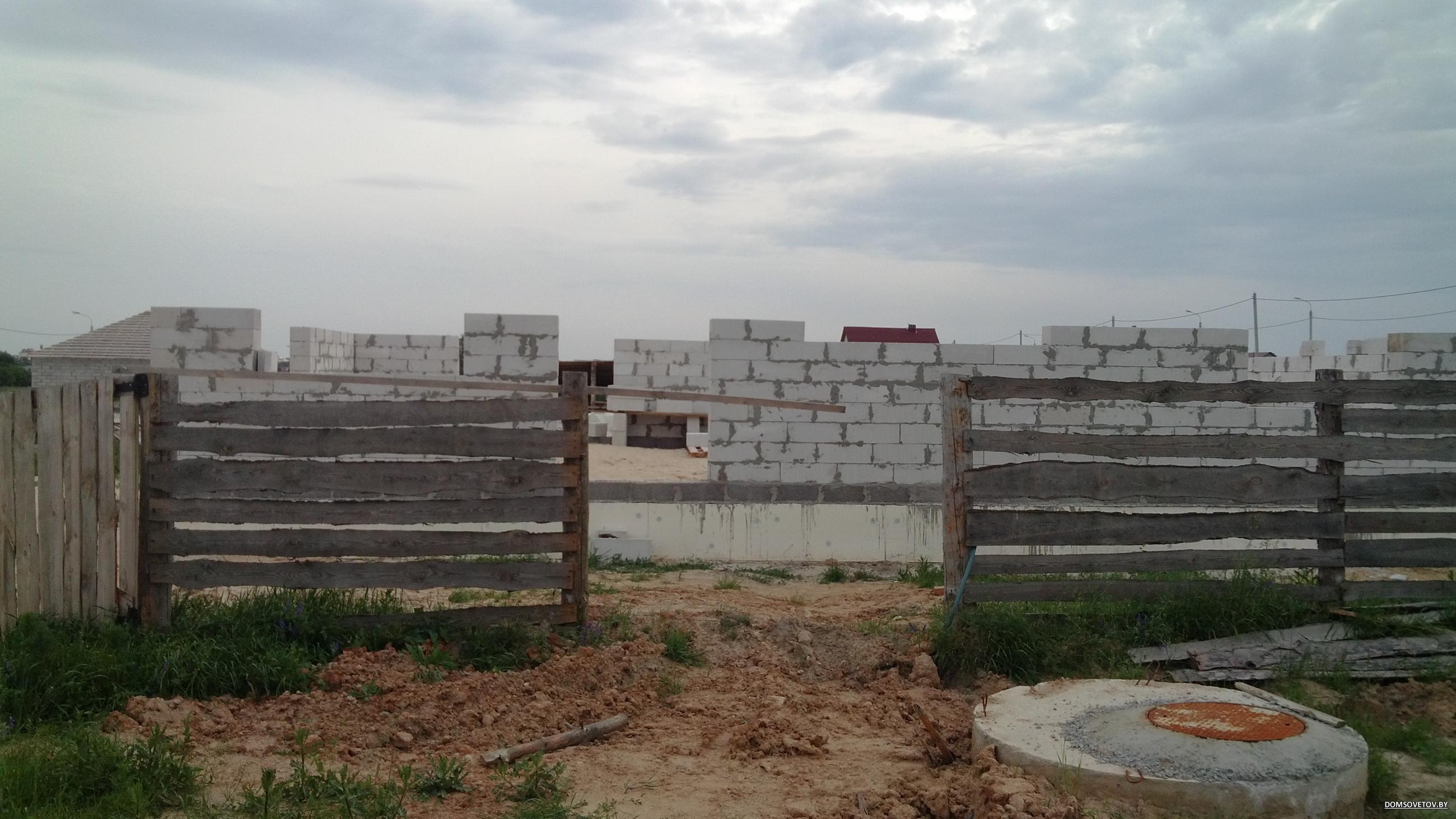

До монтажа плит и укладки перемычки над гаражными воротами экскаваторщик выкопал котолован под погреб.
Будет установлена только внутрення опалубка, планировал листы OSB, под них и подбирал размер погреба 2,5 на 2,5. в результате экскаваторщик выкопал немного больше 2,5 на 2,8. но тоже ничего, хорошо хоть не вручную, когда ровняли стенки, глину приходилось рубать топором.... легли бы там все копая погреб вручную.
Пол и стены армируются сеткой в один слой ячейкой 20 на 20 ф6.
Заложил приямок на случай необходимости откачки воды.

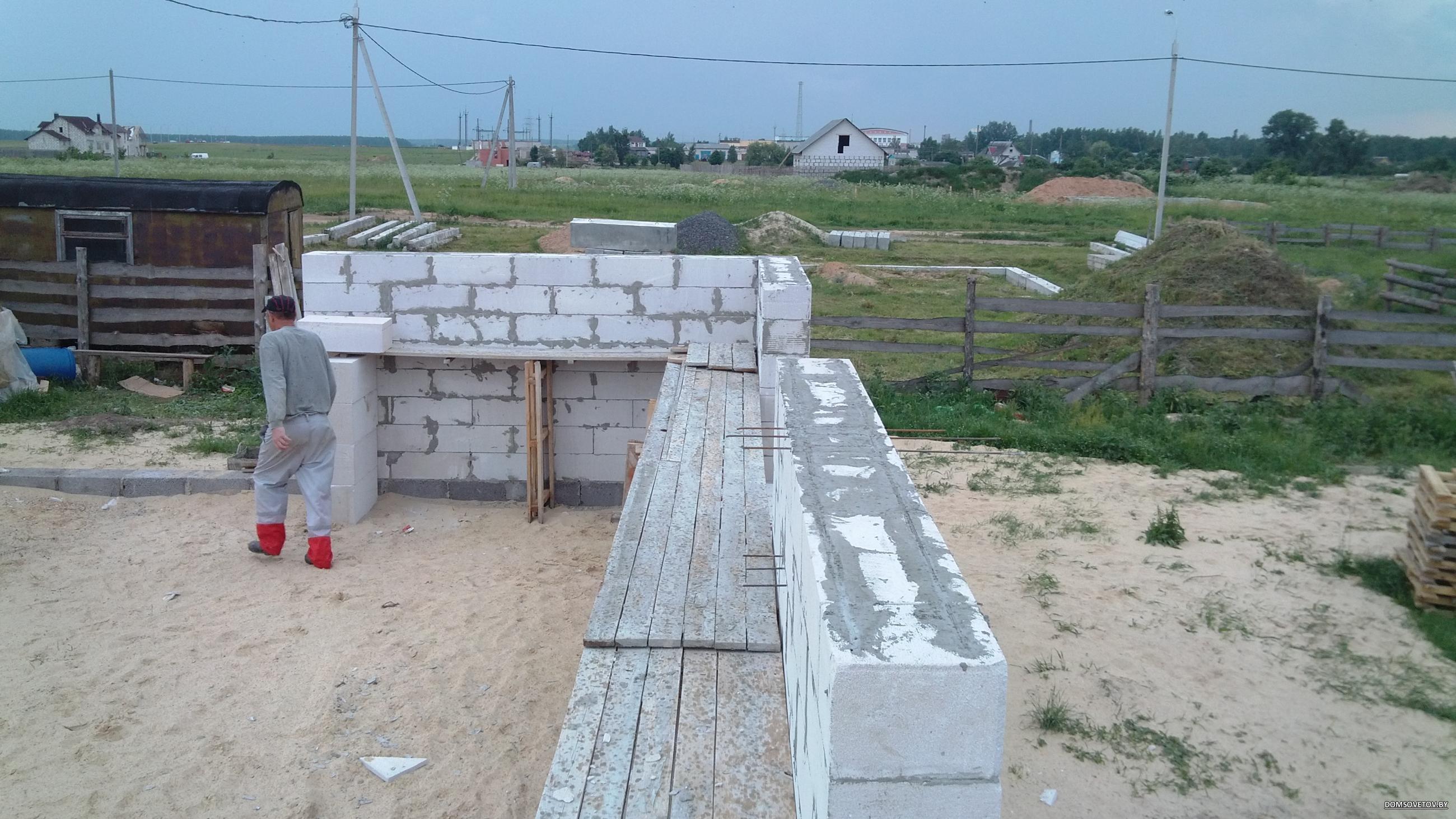

Где-то на 4 сутки после заливки армпояса на гараже (бетон был укрыт пленкой), монтировали плиты перекрытия.
Я монтировал впервые, но тесть знал что делать, )) - каменщик.
Может кому нибудь будет полезно. монтаж первой плиты удобнее делать не со стен, что достаточно опасно, а уложив вторую плиту рядом на сухую, на неё сразу краном и закинуть бадью с раствором.
Монтаж проходил с колес. 8 плит уложены в течении часа после расстановки крана.

Сообщение от Coolnick Посмотреть сообщение
Если будет нарушение по геометрии (плита может быть вертолетом или армпояс неидеальный) - плита может просто треснуть.

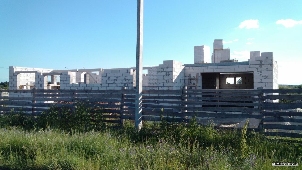

На данный момент в погребе залили пол с уклоном к приямку.
в доме дошли до армпояса, установили опалубку и связали арматуру. Все дело ждет заливки.На этом отпуск закончился (.
