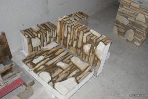

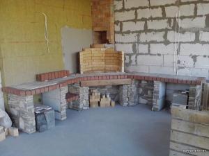

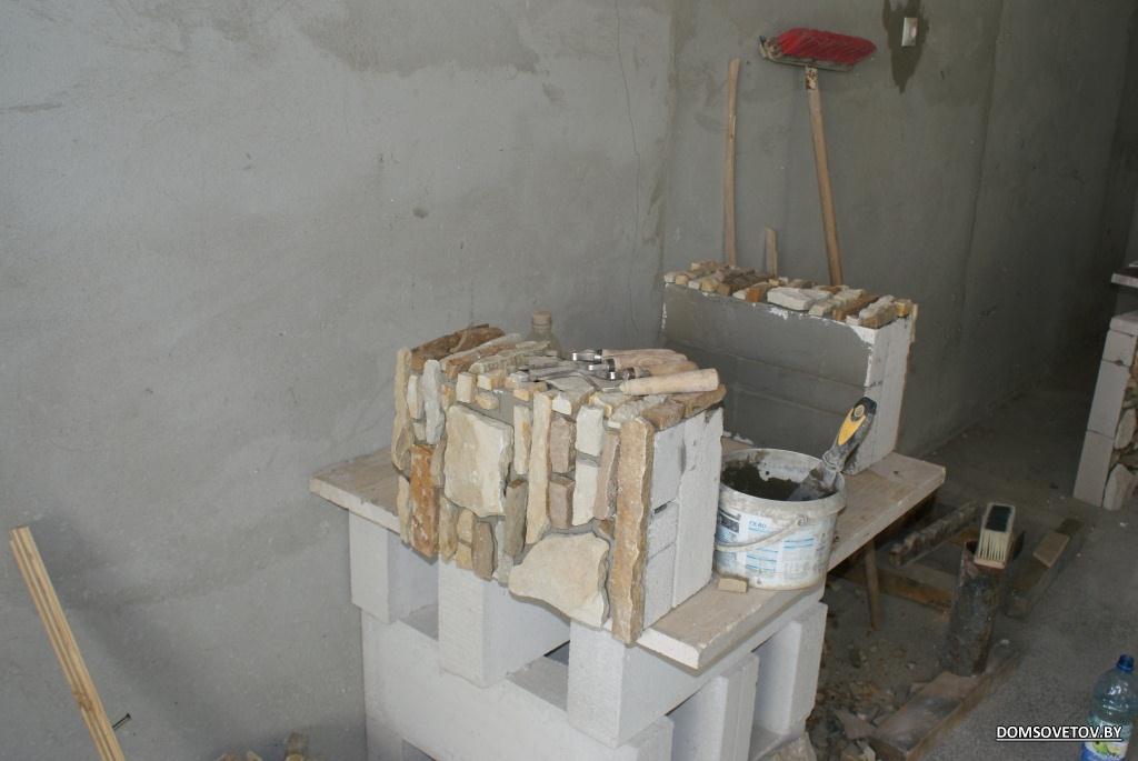

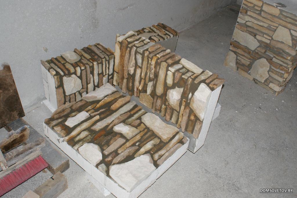

Фуга.У меня есть два варианта чем заделать швы.
1.Самый разумный,как может показаться,купить специальную фугу для заполнения швов.Специальная это значит для широкого шва,более 10мм.Она в основном крупнозернистая.Вариант хороший и может быть я им и пользовался но...
Есть большой минус-почти нет на нашем рынке(РБ) то что нужно(цвет),поэтому приходится пользоваться вариантом 2.
2.Мешаем фугу сами.Цвет ,объём по потребности.Обычно мне требуется три компонента-песок,клей(плиточный),цемент-пропорция 3:2:1.Если требуется цветная фуга добавляем колер.
В нашем примере цвет швов серый,колер не нужен.Ну и самое главное -КАК фуговать.Когда то меня научили этому люди работавшие в Германии.Замешиваем нашу фугу с небольшим количеством воды,она должна быть рассыпчатой но не сухой.Затем нам понадобятся расшивки,желательно разной ширины,и два кондуктора .Один для заполнения горизонтального шва.Это плоская площадка ,котороя подставляется под шов и с неё при помощи расшивки забивается шов на всю глубину.Другой для заполнения вертикального шва.Обычно это U-образно загнутая пластина по ширине расшивки,что бы было удобно набивать вертикальные швы.
С начало лучше набивать вертикальный шов затем горизонтальный.Набивку швов лучше делать небольшими участками и после набивки швов раствором расшивают этот участок начисто до гладкости шва.Остатки фуги сметаем кисточкой.Если фуга пересушена можно по окончанию пройтись по ней водичкой с распылителя.
Если фуговать на объекте то приходиться стоять очень в неудобной позе,особенно при работе с нижней частью камина да ещё и в нишах.Это ещё один аргумент в пользу того чтобы всё изготавливать в более комфортных условиях.
---------- Сообщение добавлено в 21:41 ---------- Предыдущее было в 21:33 ----------

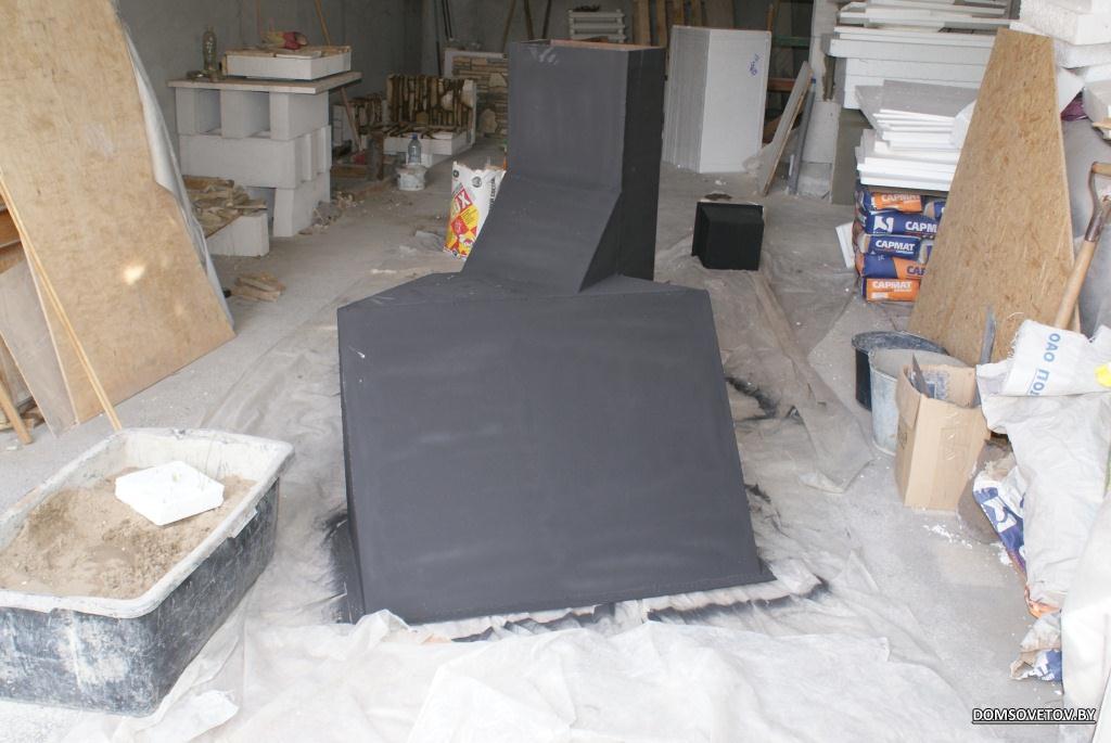

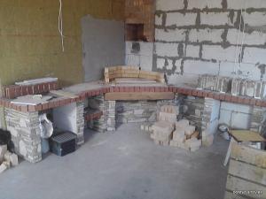

Нам ещё не хватает пару элементов для того чтобы можно было начать сборку барбекю на объекте.Металлический колпак или дымосборник,консоли и деревянные балки в нашем случае их две.

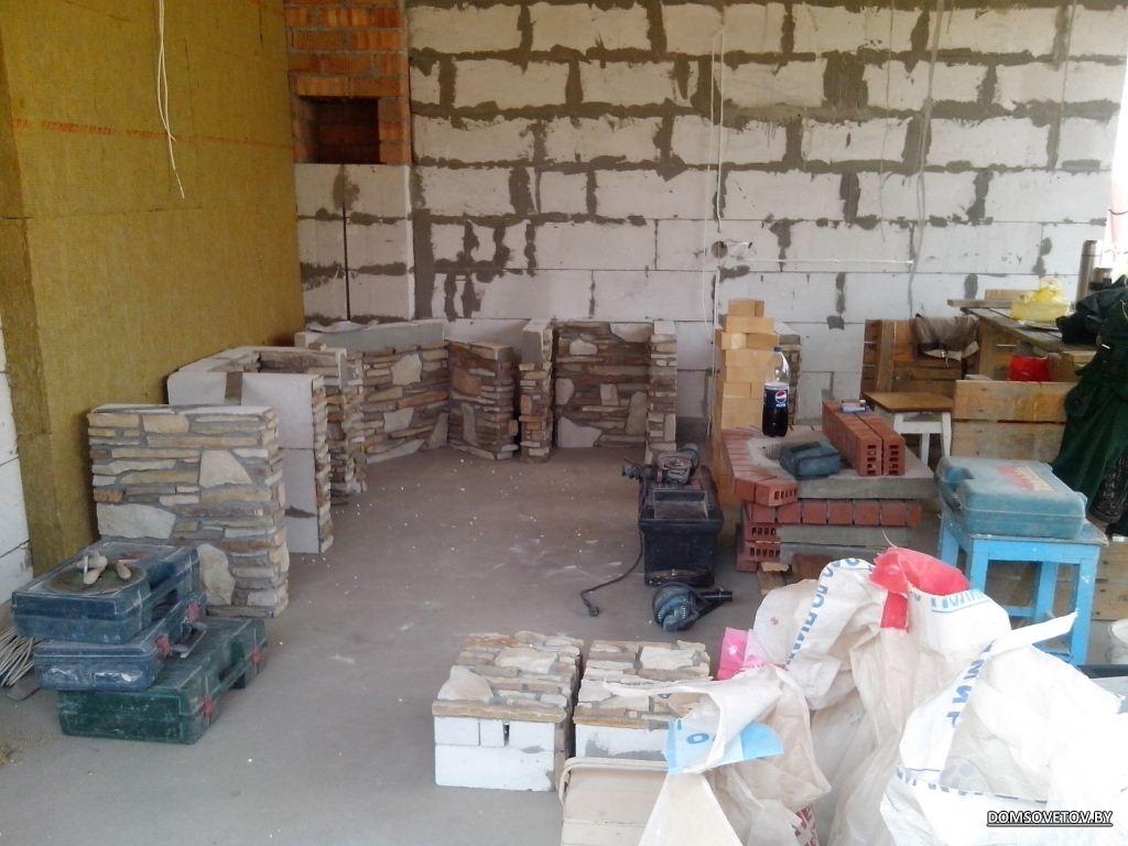

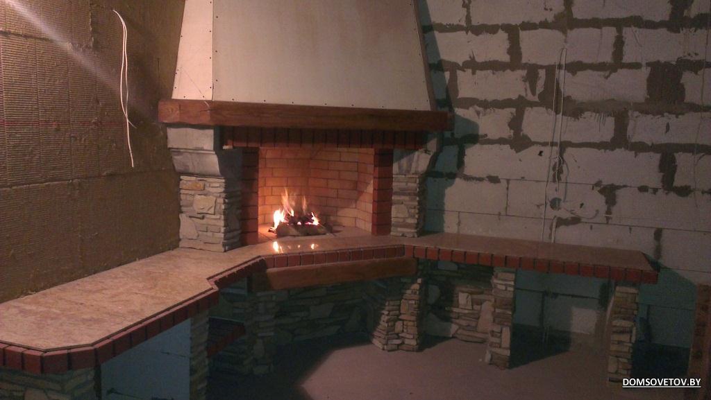

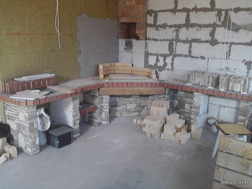

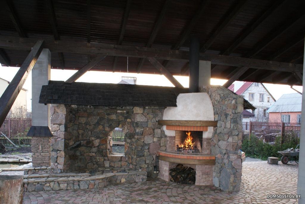

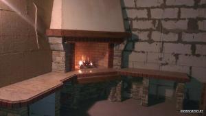

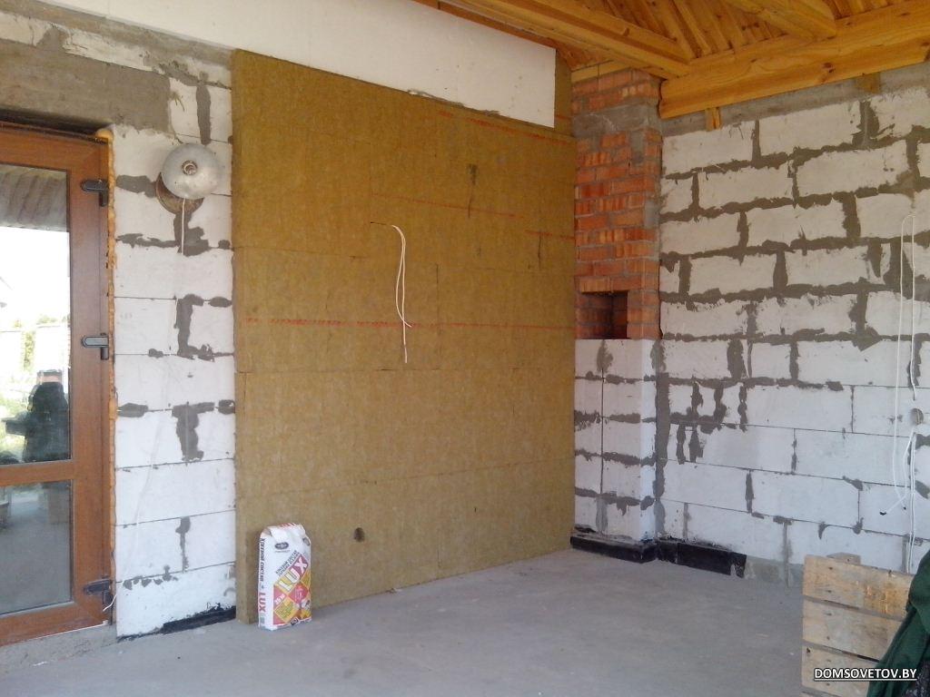

Монтаж камина на объекте

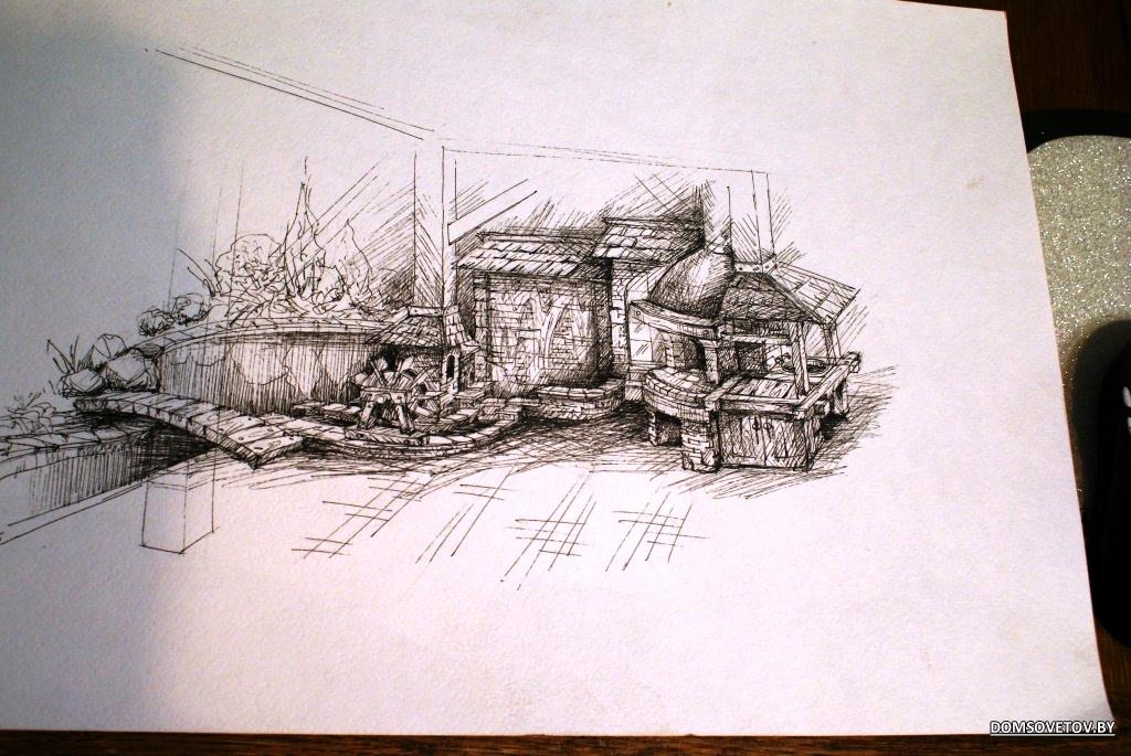

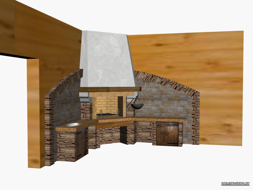

Первый этап закончен,осталось сделать деревянные дверки , навесное железо и нанести шубу.А для полного счастья предлагался на стадии проекта вот такой вариант
От гранитной полки сразу отказались ,а вот от заднего фона(частично облицованной стены) вроде нет
Старый 14.09.2013, 12:33   #73 или 156432

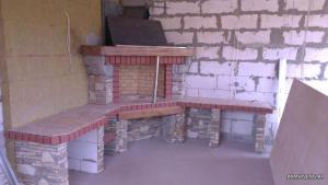

Сообщений: 13,052
колпак над очагом металлический?
Старый 14.09.2013, 20:17   #76 или 156458
Сообщений: 15,772
колпак одинарный или двойной?
Старый 14.09.2013, 22:38   #77 или 156466
Сообщений: 13,052
и толщина стали и что за краска? Гипсокартоном зашивалось?
Старый 14.09.2013, 22:57   #78 или 156468
GIM
Регистрация: 13.01.2013
Адрес: Западный регион
Сообщений: 2,011
Репутация: 27
Извените за вопрос на вопрос.А зачем двойной?Может я что то пропустил в этой жизни?
Как то просматривал характеристики закрытых топок(температуру уходящих газов) одного производителя.В закрытом состоянии 300-400гр,в открытом 150- 190гр .
---------- Сообщение добавлено в 21:57 ---------- Предыдущее было в 21:47 ----------
1,5-2мм.Какая есть в продаже.По краске так.Раньше покупал в балончиках огнестойкую,хватало двух баллончиков,сейчас покупаю польскую температуростойкую(600гр) фирмы Новол.
Гипсокартон на улице-нет.Пока использую магнезитовую плиту.Не горит не тонет.И что хорошо есть совсем тонкая,можно делать по радиусу
и заметьте дымоход стальной круглый ,диаметр 300мм сами крутили и сталь попалась 2,5мм

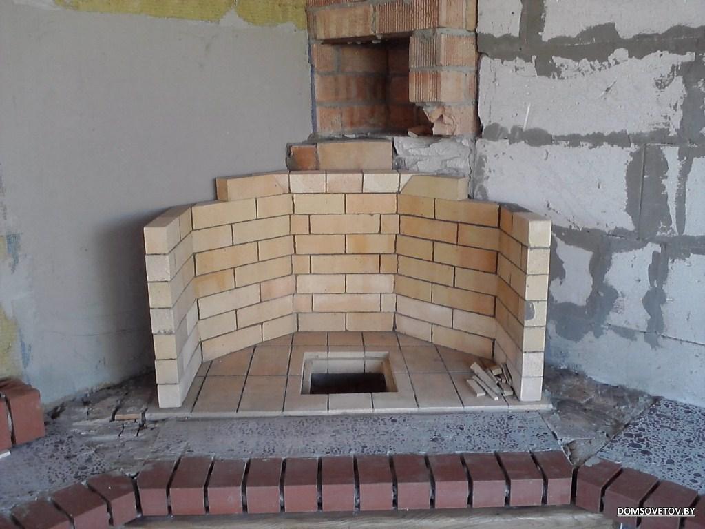

А начиналось всё вот так

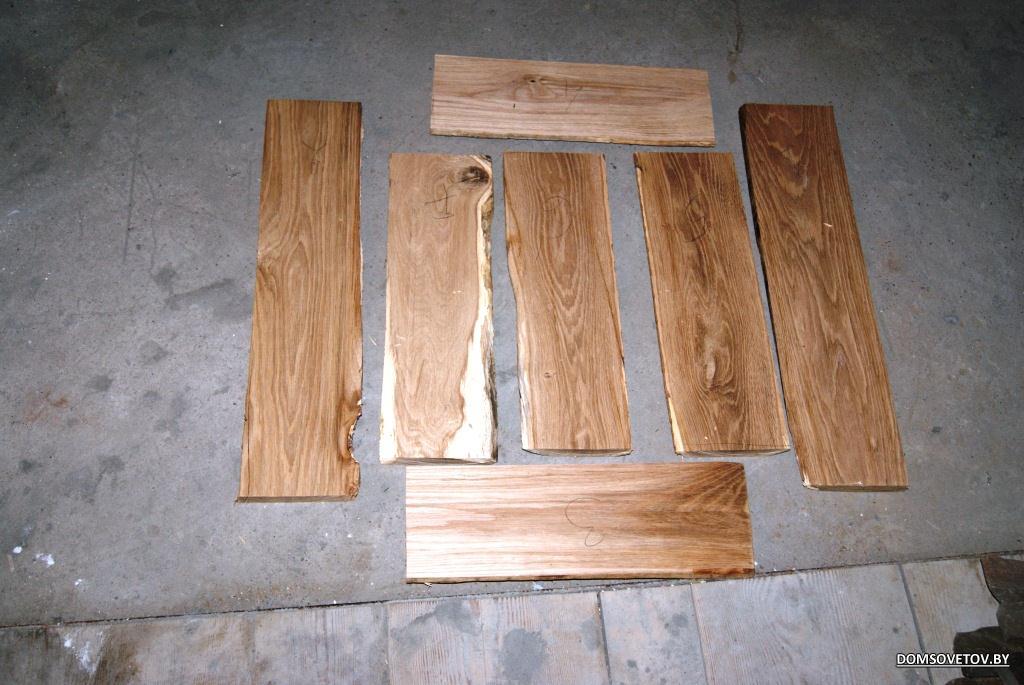

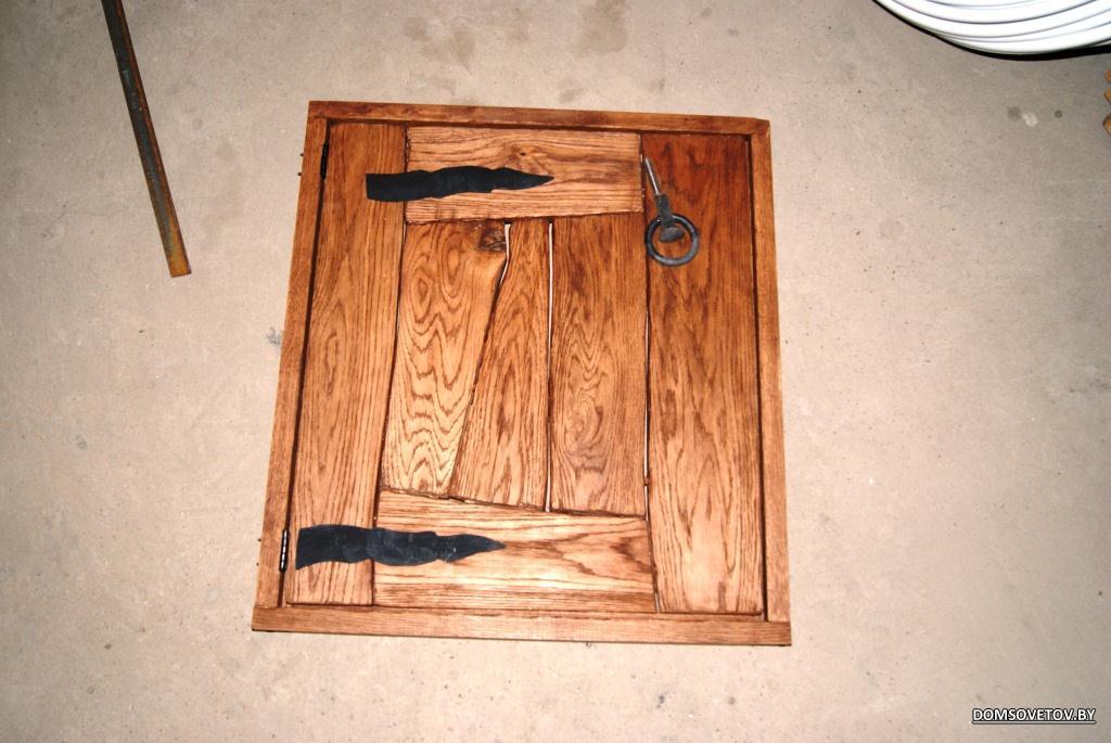

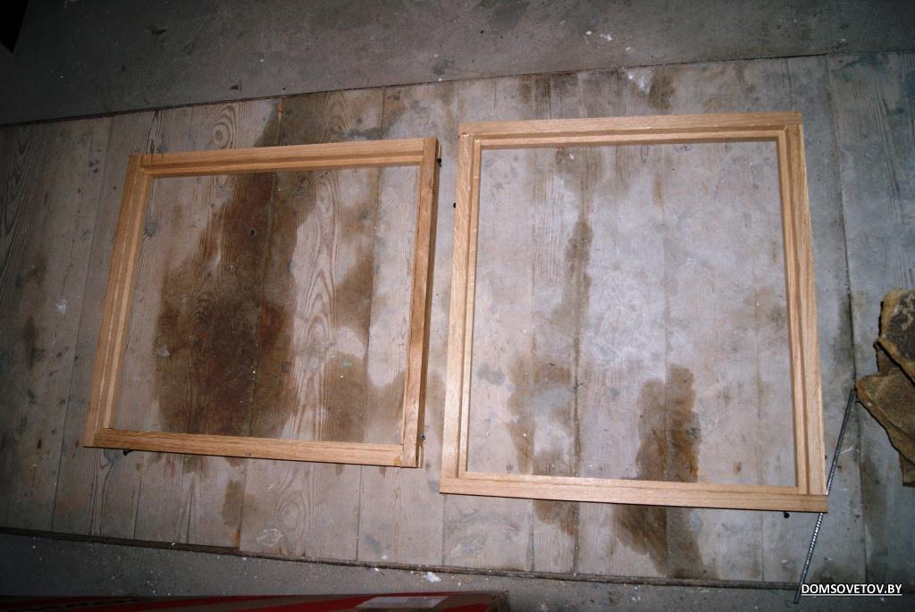

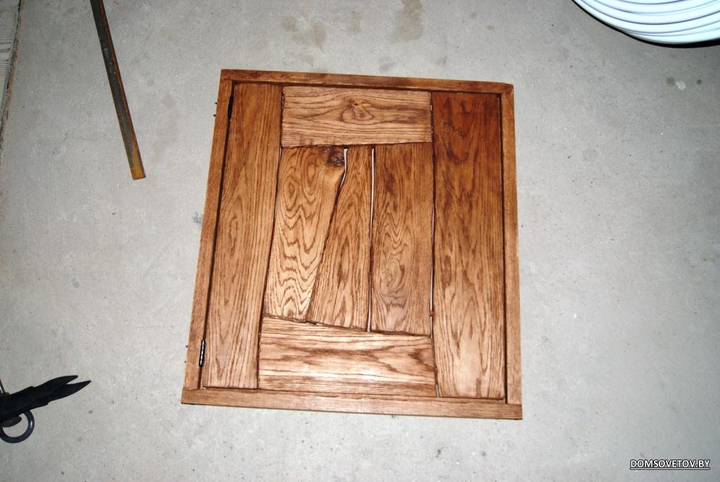

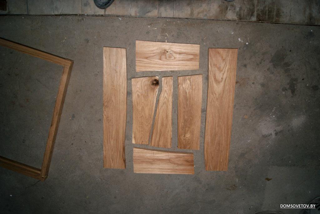

Наконец руки дошли до изготовления шкафных дверок
Осталось поставить типа ковку
Завтра на монтаж дверей и железа+шуба на трубу
