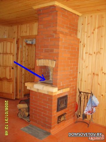

На даче есть печь. Вот такая В печи есть варочная поверхность (чугунная). Старая пришла в негодность, поэтому прошлым летом ее (чугунную вставку) заменил, зазоры замазал огнеупорной смесью. После нескольких протопок замазка моя потрескалась, что в общем-то понятно - металл нагревается, расширяется и т.д. Теперь вопрос - чем заделать швы между кирпичной кладкой и металлической вставкой?

wolfgunst, А зачем?Какую преследуете цель?

GIM, для эстетики Когда печь растапливаю холодную - через щели дым немного идет. И если дров в печке много - языки пламени проскакивают. Когда печь горячая - дыма нет. Щели небольшие - не более 1-2 мм
