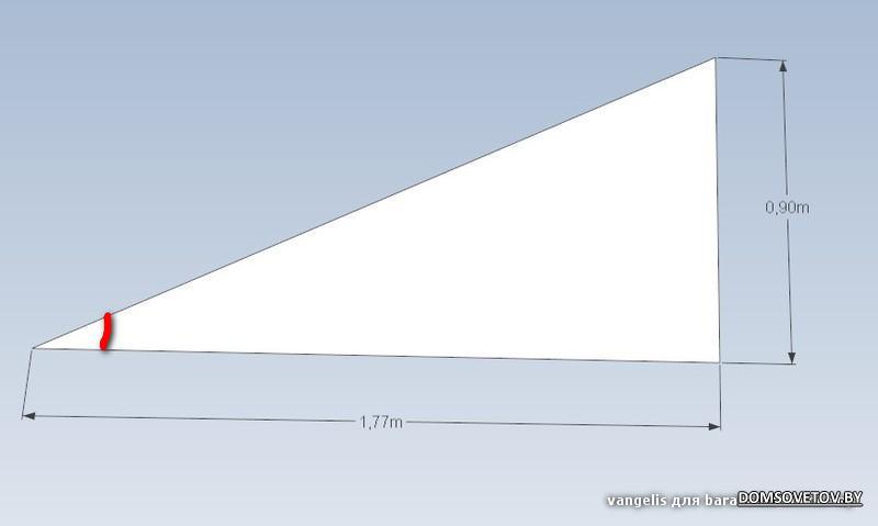

@vangelis, а вы рисунок с размерами сделайте, посмотрим, что за угол у вас

Сообщение от Uram Посмотреть сообщение
Это размер проёма

@vangelis, как вариант уменьшить ширину проема до 1450, тогда можно

@Uram, а почему такой размер нельзя? У меня тоже плевались от моей трапеции (255 высокая сторона, 80 низкая), но я предполагал что проблема именно в размере 255, больше 250 см. Остальные треугольник 120х120 с прямым углом и ещё одно в кукушку побольше (не помню размер), вообще вопросов не вызвали.

1) крайне сложно отрезать на пилах такой угол
2) срабатывает ограничение в программе, соответственно можно только на калькуляторе углы и размеры высчитывать
3) слишком большая длинна свариваемого угла, не хватает "утюга" на сварочном станке

Не вижу проблемы изготовить данное изделие, кроме отсутствия нужного оборудования или желания начальника производства.

Сообщение от vangelis Посмотреть сообщение
Это размер проёма
чуть-чуть сложнее,но всё решаемо
