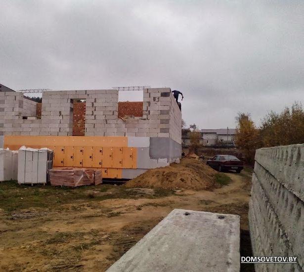

Подзабегался со стройкой и с работой, так что некогда фотографировать и выкладывать обновления.

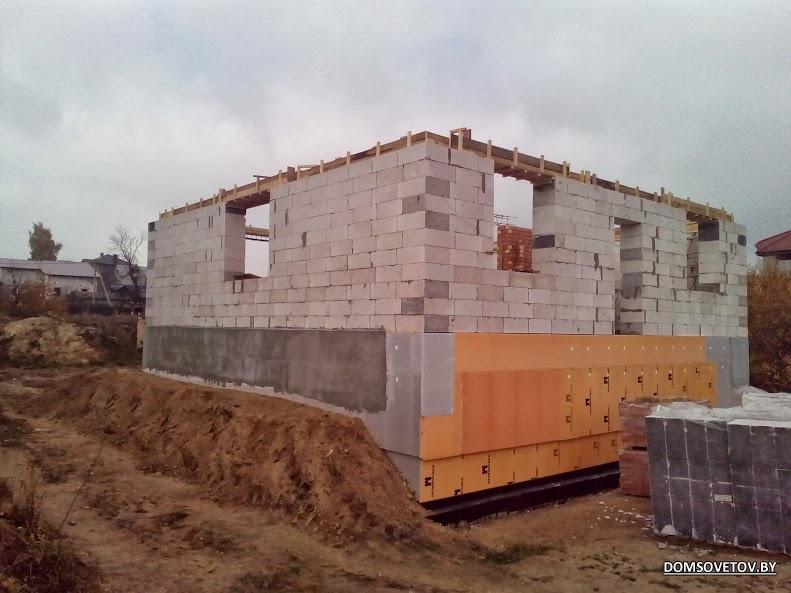

Пеной клеить все ж очень удобно, приехал, балон побалтал и можно клеить, да и через час уже держится без подпорок. Докупил еще пеноплекса, пришлось за пару ходок на своей машине довозить, больше 2 пачек можно запихнуть только покрамсав их на половинки, чего делать не хотелось

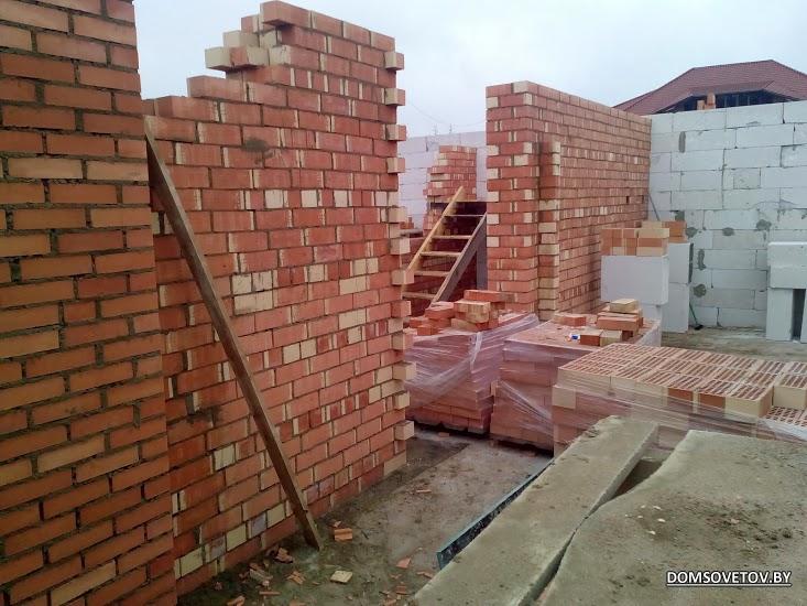

Вернулись пропадающие строители и быстро должили внутренние кирпичные стенки, только с кирпичем чуть просчитался и надо еще внуть докидывать
А вот плиты все никак не завезут и ведь сразу обещали завести через неделю после оплаты. Пока только одна машина приехала и надо еще две.

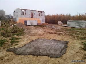

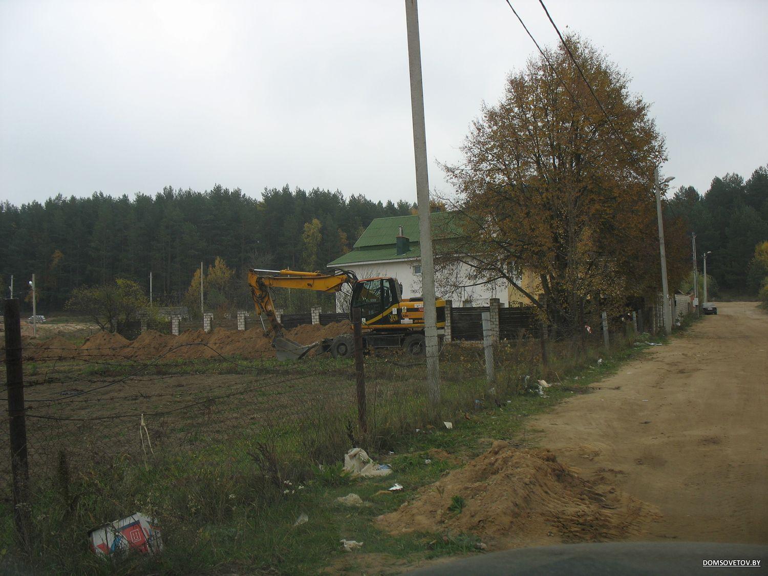

У соседа какая-то передовая метода копки картошка
Сказали спасибо: 5
Старый 12.10.2013, 23:44   #72 или 159842
Сообщений: 12,659
это грядки под бураки капает

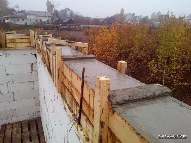

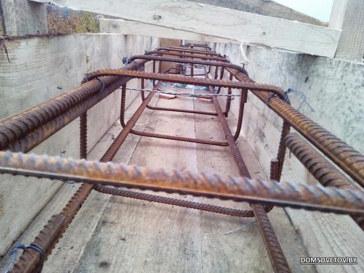

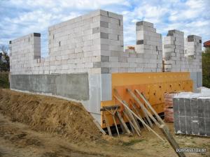

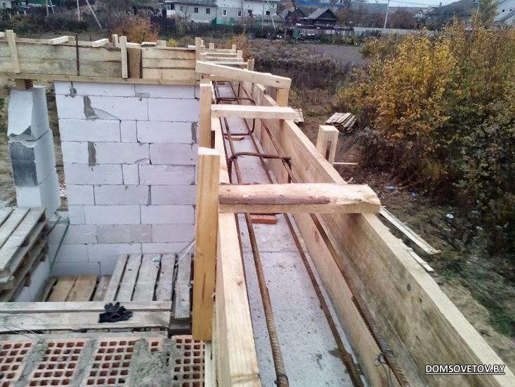

Связали арматуру и выставили опалубку из досок. Под арматурины подложили кирпичей и еще большие дырки просто запенили. Осталась пена для приклейки пеноплекса с пол баллона хватило и даже лишнее потом пришлось обрезать и выкидывать.

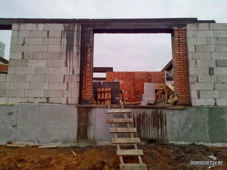

На армопояс пошла 12-я арматура и на хомуты 10-я. Хотел 8-ю купить, но вот небыло ее, точней непродали, держали кому-то другому. На перемычки пошла 16-я арматура и я как-то не обговорил все детали так 16-ю еще и на окошки закинули - явный перебор.
На окнами перемычки 40 см и по стенам армопояс - 25 см. Потом снаружи еще 10 см пенопласта положим и 15 см блоки.

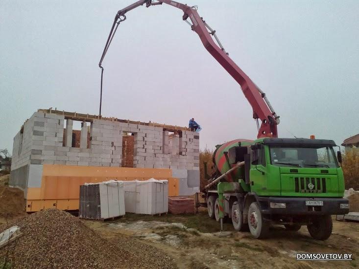

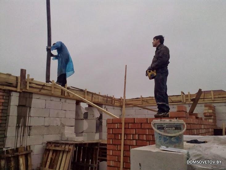

Залили бетононасосом и под балкой пошел дождик - без зонта из дома уже не выйти. Однозначно надо было сливать на куда на улицу. Классный все ж пульт управления бетононасосом и очень точно все залилось по уровню.
Местами чуть испачкались стенки, но в целом все залилось хорошо. Были еще опасения что рухнет конструкция под балкой, но заливку она пережила.

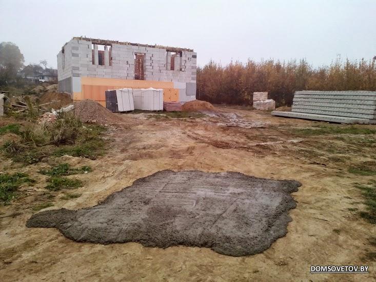

А остатки бетона пустил на бетонирование подъездов к стройке. Как дождливо так там в глине можно и забуксовать. На всю дорогу правда нехватило.

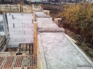

Если во вторник с утра залились, то в четверг можно будет разбирать опалубку или еще надо будет подождать? Просто тогда мне строителей до вторника еще ждать придется. Пока плит нету, то я бы и подождал или потом разбирать будет сложнее?
Я сейчас лью столбы забора - опалубку снимаю менее, чем через сутки - по столбу в день лью.
Бетон марки М300 через сутки получается довольно слабый - обтесываю наплывы кирпичом - через двое суток обтесывается уже тяжело.
Так что через двое суток можно аккуратно снимать опалубку, если не колбасить молотками и топорами.

Главное с низа перемычек не убирать подпорки, остальную опалубку можно снимать.

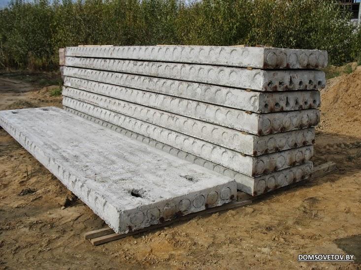

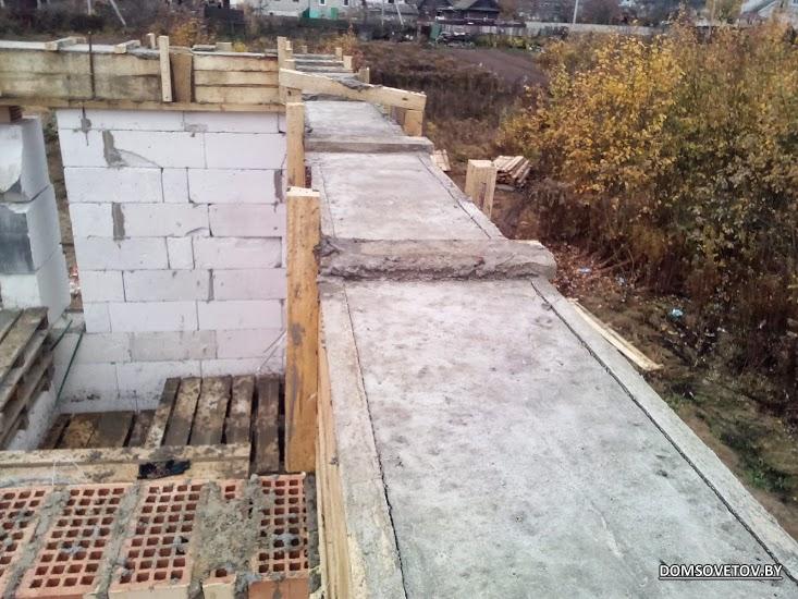

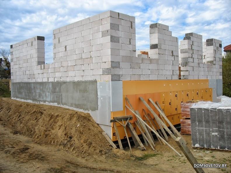

Под плиты перекрытия для хранения посерьезнее опоры нужны, ваши пара брусков могут просесть в землю и лопнет нижняя плита. Также между плитами в стопке нужно ложить деревянные прокладки вдоль коротких сторон в 10см от края плиты.
Старый 16.10.2013, 12:47   #77 или 160221
Сообщений: 2,705
freeze, там нормальная опора под плитами - бруски 100*100 и они на широких досках лежат. После дождей в землю не ушло, так что нормально все. Между плитами доски тоже лежат. На фото может не очень хорошо видно, но сантиметр зазора есть.
Сегодня бетон уже вполне застывший, гвоздь правда еще втыкается, но завтра уже можно будет спокойно снимать доски.

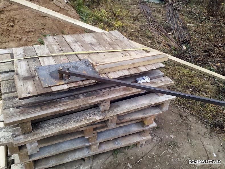

Сообщений: 2,705

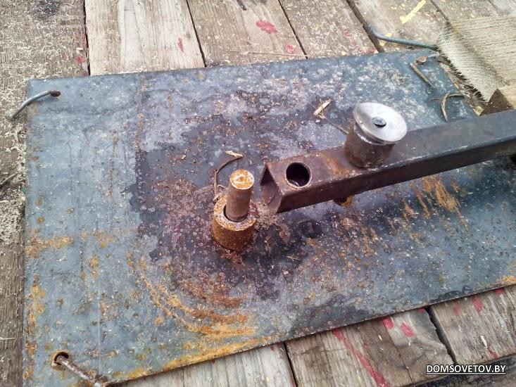

Вот такой гибочник сделали, правда его строители уже чуток покоцали пока гнули арматуру. Своего инструмента у парней почти нету, правда довольно аккуратно все делали и то плюс. Еще на один пояс может и хватит, если раньше не сопрут.
Бетон быстро застывает

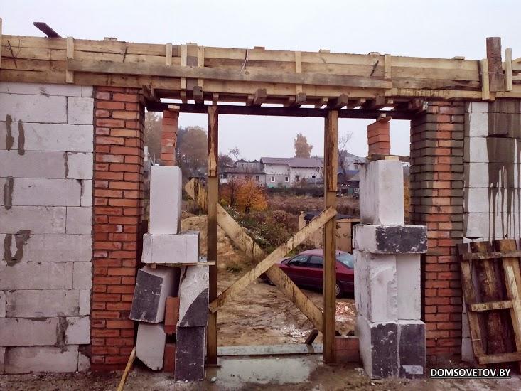

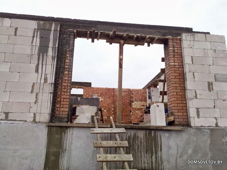

Заехал утром на стройку, начали разбирать опалубку и тут позвонили что плиты мне везут, нежданно так. Я все побросал и полетел за плитами.
Приезжаю обратно и вижу что разобрали совершенно все, даже подпорки под перемычками. Старались
Пришлось срочно требовать чтоб вернули подпорки на место. Но с пару часов оно все как-то держалось и не рухнуло. По ним явно сверху и ходили.
Подпорки под балки и окошки вернули. По центру подперли, еще и клинья забили, чтоб хорошо подпералось снизу.
Вот какие теперь последствия будут таких делов? Плиты уж явно не раньше чем через 2 недели от заливки укладывать думаю. А то еще рухнет, хотя и армирование с перебором. Особенно в окошках.

после укладки плит, подпорки тоже не снимать (до весны).
на такой пролет еще парочку желательно, и между собой раскосами связать
