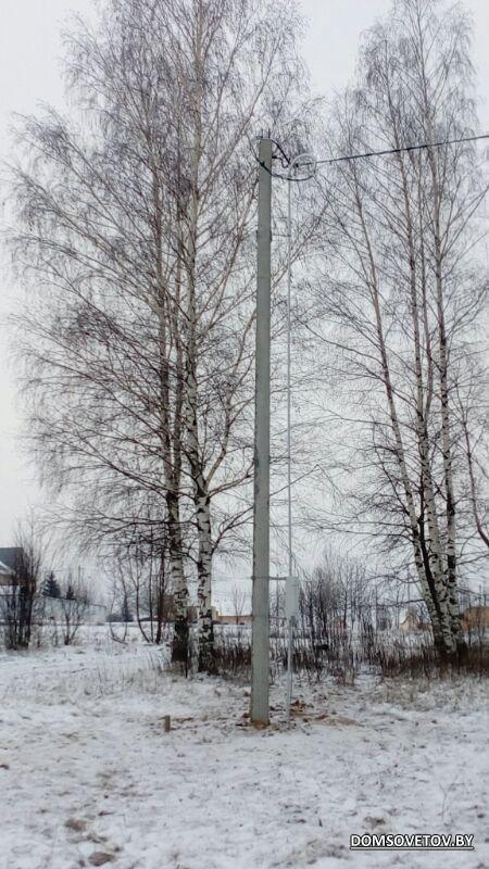

Решили вопрос со светом. Оформили стройплощадку. Правда, пришлось купить 2 столба у электросетей, но это получилось дешевле, чес у коммерсов, что-то около 1,5 млн за столб. В принципе, все сделали сами электросети: привезли столбы, вкопали, провели электричество, поставили трехфазный счетчик, повесили 2 розетки - 220 и 380. Предоплату сделали 4 млн по договору. Акт выполненных работ еще не подписывали, так что не могу сказать точную цифру, во что это нам обошлось. Но обещали не больше 12-13 млн. Считаю это приемлемой ценой.

Свет, в конечном итоге вылился в 14,5 млн, самым дорогим оказались 2 опоры по 900 тыс каждая, счетчик 1,2 млн, 120 метров провода 1,5 млн и перевозка/доставка около 2 млн. В общем и целом мы довольны результатом.

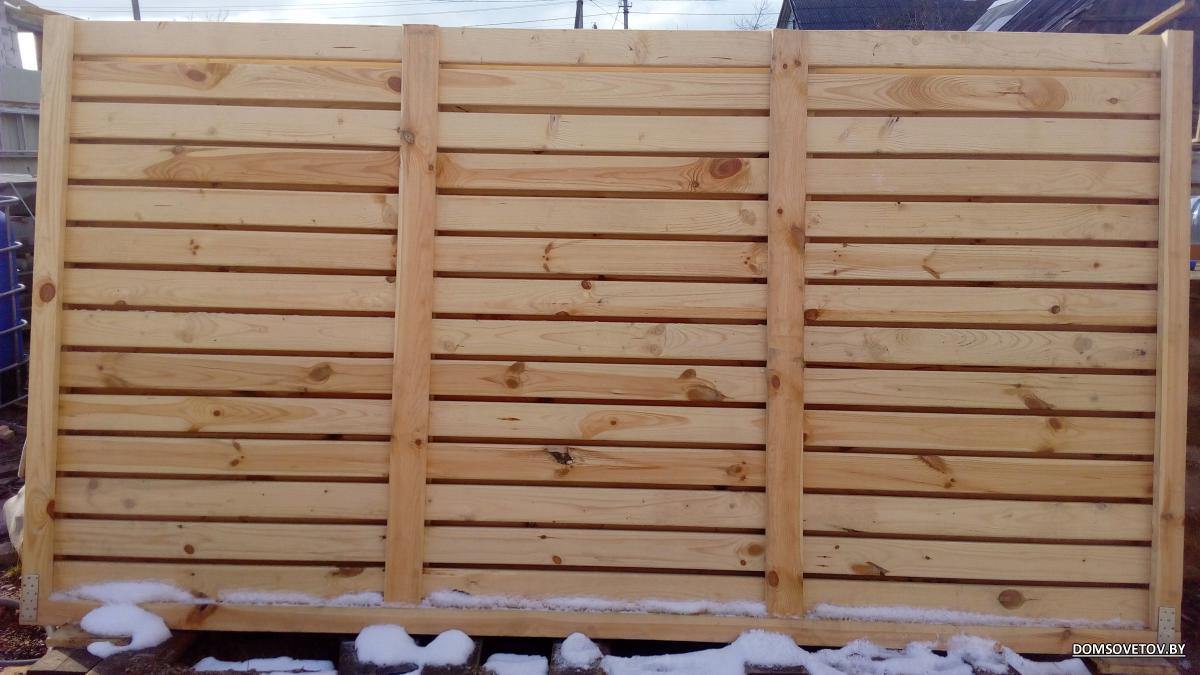

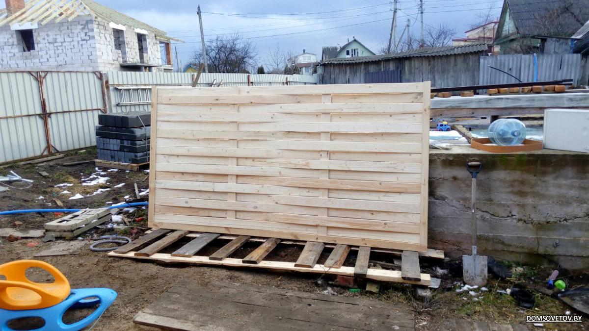

За зиму подготовлен забор и столбы

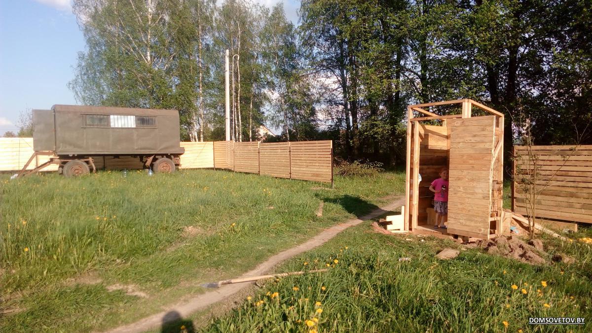

Очередной отчет готов =)

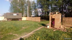

установлено два стратегически важных объекта: туалет типа сортир и бытовка
бытовка обошлась в 750$, но уже нашли следующего владельца данного девайса

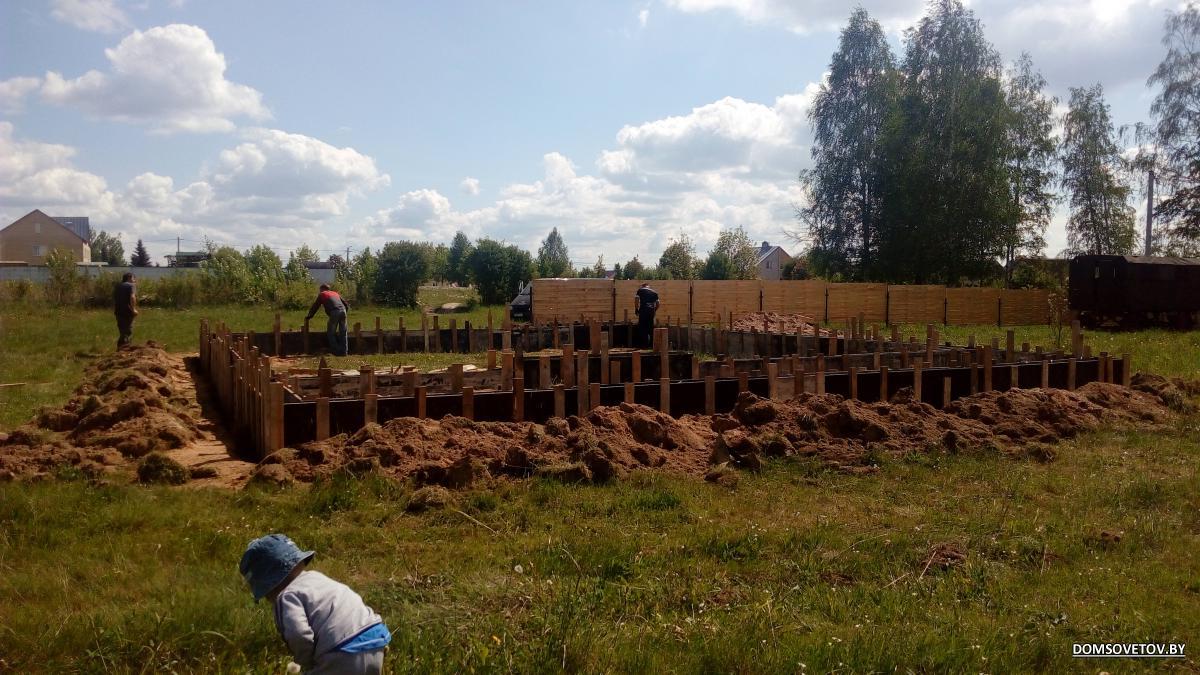

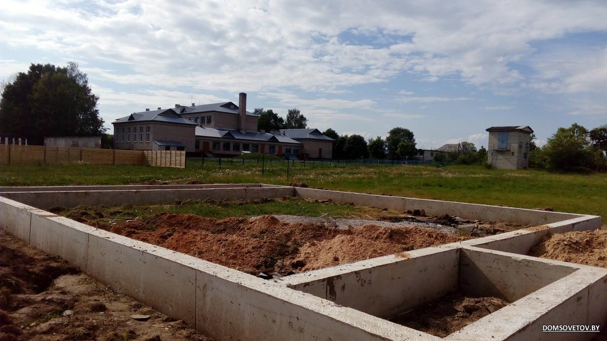

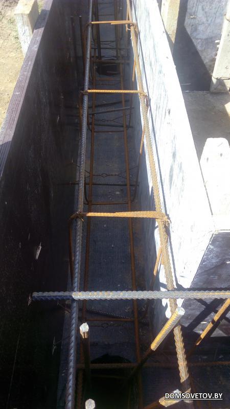

Залили фундамент свайно-ростверковый:
вот так это выглядит на сегодня:
копаем воду, обещают быстро врезать.
на днях зальют подушку в фундамент, а там будем ждать стены.

Красиво залили фундамент. Ровно.
Сортир довольно просторный. Для группового посещения?
Может его, на время стройки, лучше разместить за пределами участка? Аккурат возле посадки.

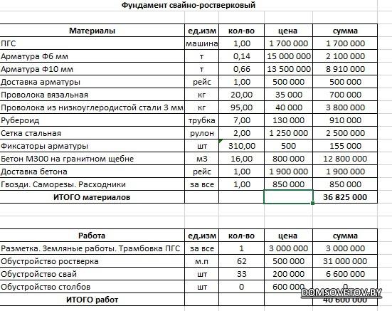

а в какую стоимость сейчас льют фундамент такой (чисто работа)?

Да, фундаментом остались довольны, знающие люди говорят идеально получилось, выкложу примерный расчет чуть позже. Но, честно, я не думала, что будут делать ТАК. Они выкопали глубиной около 60 см, потом начали засыпать все песком. Я ходила только ходила вокруг поглядывала, что делают ))) Засыпали, утрамбовали, начали бурить сваи бензобуром. Прикольная штука, я вам скажу ))) Но ребята очень живые, за 4 дня все сделали, мне все понравилось ))
Сортир убирать после стройки не будем, по этому обсадила его сиренью вокруг ))
По размерам поменяли, 5 детей туда влазит со свистом ))) за то туда можно лапаты составить, пока нет крытого навеса. Бытовка не в счёт, туда работники заселяться, ничего там хранить не будем, чтобы не осталось осадка, если что )))
Не надо, у меня туалет не огорожен, так мне кажется туда все стройбаны района на природу ходят смотреть, хотя внешне он не люкс совсем.
Старый 30.05.2016, 18:28   #79 или 264570
Сообщений: 3,771
@Barman, я на это с другой точки зрения смотрю: зачем на своем участке чужое г...?

смета на фундамент:
