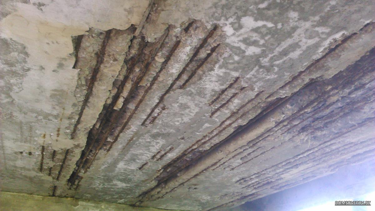

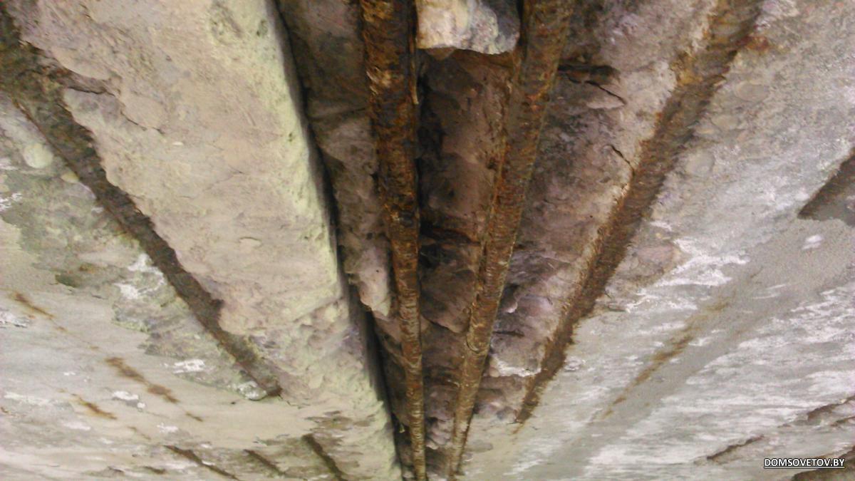

@purler, так на фото они далеко в неидеальном состоянии, и крышей там, похоже, служили такие же плиты, ничем не защищенные.
А какая еще есть прочность кроме марочной? Какую прочность бетон продолжает набирать после марочной?
Далеко не идеальные это вот:
А те плиты можно сказать что в хорошем)))
