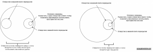

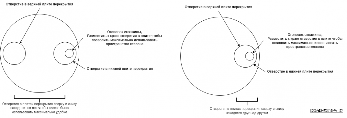

Завтра планирую сделать кессон.
Еще вопрос как расположить плиты перекрытия кесона - с отверстиями по диагонали или друг над другом? Если отверстия по диагонали то в кесон будет легче залазить, если отверстия друг над другом то в случае поднятия насоса его можно просто тянуть вертикально вверх на улицу, можно использовать лебедку над скважиной. Пока планирую ложить плиты перекрытия кессона с отверстиями друг над другом чтобы облегчить будущее обслуживание скважины, хотя в кессон будет сложнее залазить в этом случае.
Если ошибаюсь в рассуждениях выше буду признателен за оперативный совет.

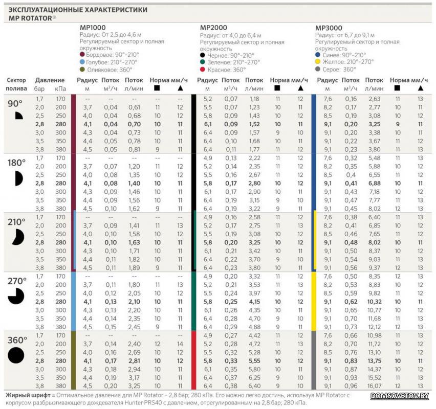

Для автополива может и 1м3 хватить. Просто придется больше контуров сделать.
Одна форсунка в зависимости от радиуса полива и от сектора (от 90 градусов до 360) требует от 0.1 м3 до 0.8м3 воды.
Лучше планировать 3м3 насос и под него посчитать чуть больше контуров. Насос в 5м3 в обычном использовании дома не нужен даже если все души сразу включите. А большую часть времени совсем не полив у вас будет работать а то что дома.
Посмотрите, может на время стройки и первое время жизни в доме какой насос подешевле но на 3м3 взять?
А если потом полив сделаете, запустите и окажется что просчитались то уже будет вариант взять насос покруче.
И характеристики насоса чуть сложнее чем просто 3м3 производительность. Важно сколько кубометров и с каким давлением будет у вас в кране в доме. Поднять воду с 30м глубины и с 50м - это приличная разница. Покажите паспорт скважины, поспрашиваете в магазине что насосы продают и вам должны посоветовать. Попросите пояснить что к чему. Расскажут про графики производительности в зависимости от глубины. Там все просто.

Как пример по форсункам полива. Если у вас участок газона 5*5 метров то берете 4 форсунки на 90 градусов и ставите по углам и они этот кусок поливают. Любой участок для полива закрываете форсунками. Смотрите сколько воды им надо. Делите 2.5 или даже 2м3 на расход форсунок чтоб узнать сколько штук на один контур. Вот и весь расчет полива.
