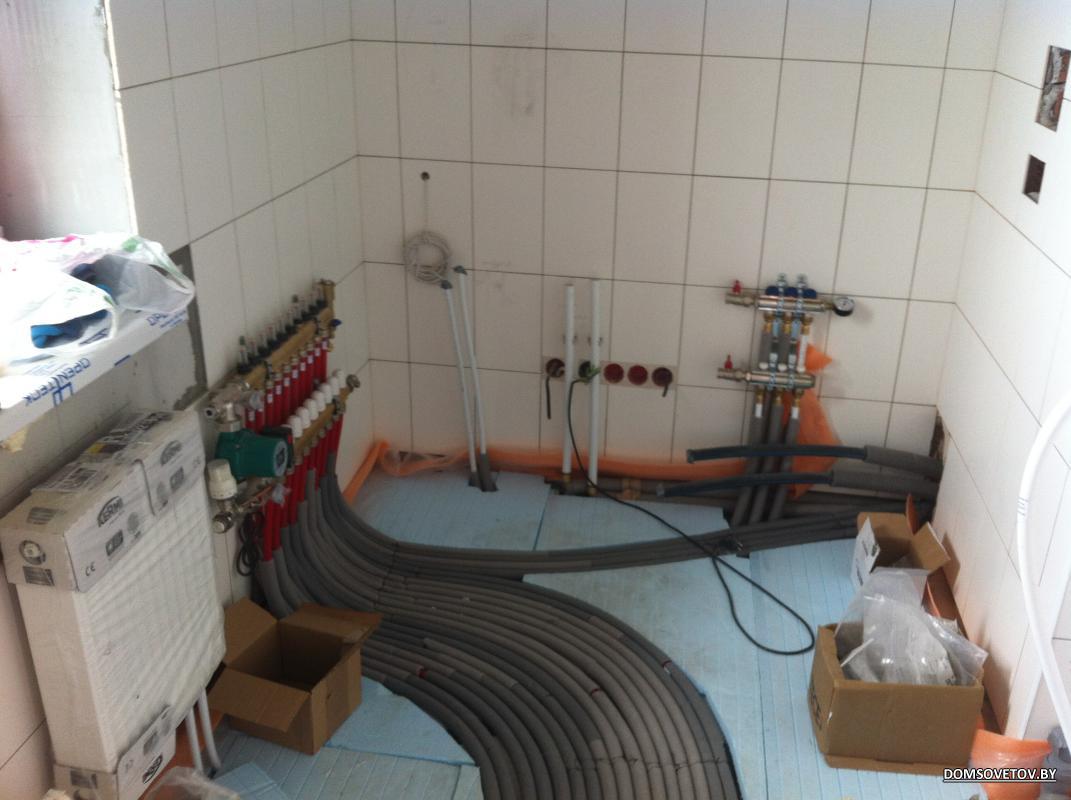

Все так, но Китай своими изделиями вносит коррективы.
На фото коллектор Т.П. он и сейчас пищит, заказчик покупал его сам. Все в нем поменял и термоклапан с хорошим Kvs, и балансир, результатов ноль, продолжает орать. В безнапорном положении не пищит, но тогда максимальная температура +20.
И таких примеров много, и я для себя вывел 1м/сек. брать за максимум.
