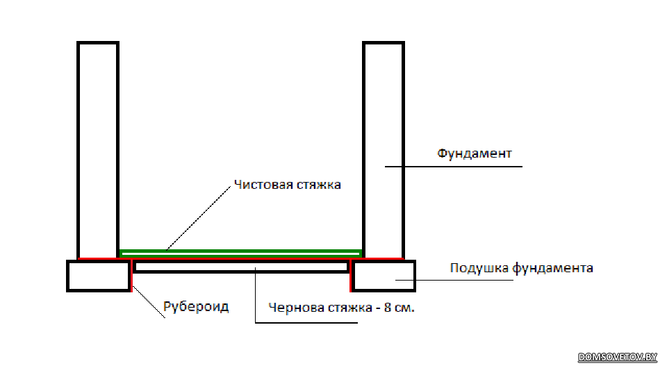

Добрый всем день!
Имеется цокольный этаж (неотапливаемый).
Имеется черновая стяжка.
Планирую заливать чистовую стяжку ~ 5см.
Подскажите, нужно ли чем-то отделять чистовую стяжку от стен?
Нужна ли в чистовой стяжке сетка? И какая ячейка?
Рисунок прилагается.
С уважением, chast_nik.

Демпферную ленту между стяжкой и фундаментом лучше положить

Сетка в стяжке - как масло в каше, не помешает. Но есть мнение что лучше добавлять в стяжку фибру

Цоколь неотапливаемый, т.е. температура стяжки будет
практически всегда постоянной. Поэтому и сомнения возникли
в необходимости.
С сеткой, конечно, лучше. Хотел из практики узнать, кто что применял.

Так цена вопроса - никакая. Лента снимет напряжение стяжки. По сетке - думаю не обязательно. Добавьте фибру если хотите более спокойно спать

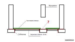

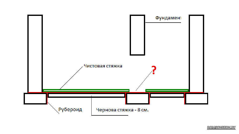

И еще один вопрос возник.
Как быть в проемах? Делать зазор в стяжке?
По середине подушки или два по краям подушки фундамента?
