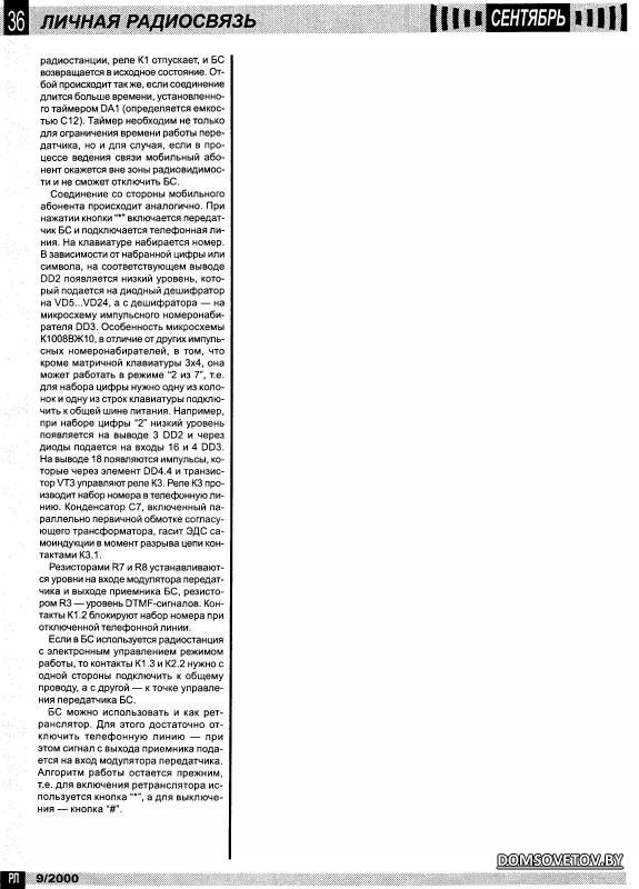

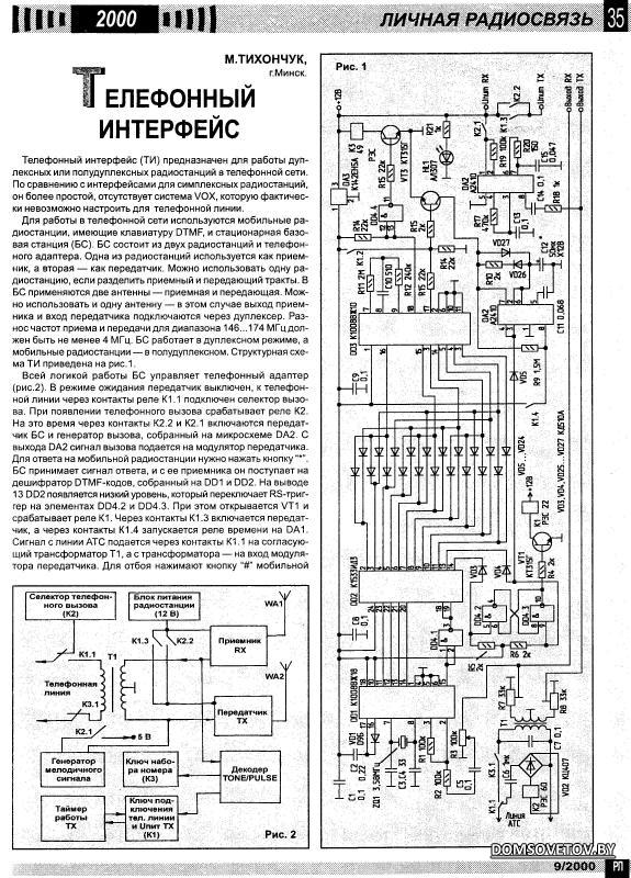

хоть здесь можно про железяки потереть.
Давайте про железки Одна из моих конструкций более чем 20-летней давности. Конец 90-х. Сотовые телефоны были доступны только очень обеспеченным людям. А быть "мобильным" хотелось. Тем более, что на тогдашней работе как раз получили новые радиостанции Motorola GP-300 с клавиатурой.Тогда и появился этот девайс, который позволял подключится к телефонной сети и получить некоторое подобие "радиотелефона". Только работал такой "радиотелефон", разумеется в режиме "прием-передача". Зато никаких контроллеров, обычная "жесткая логика"

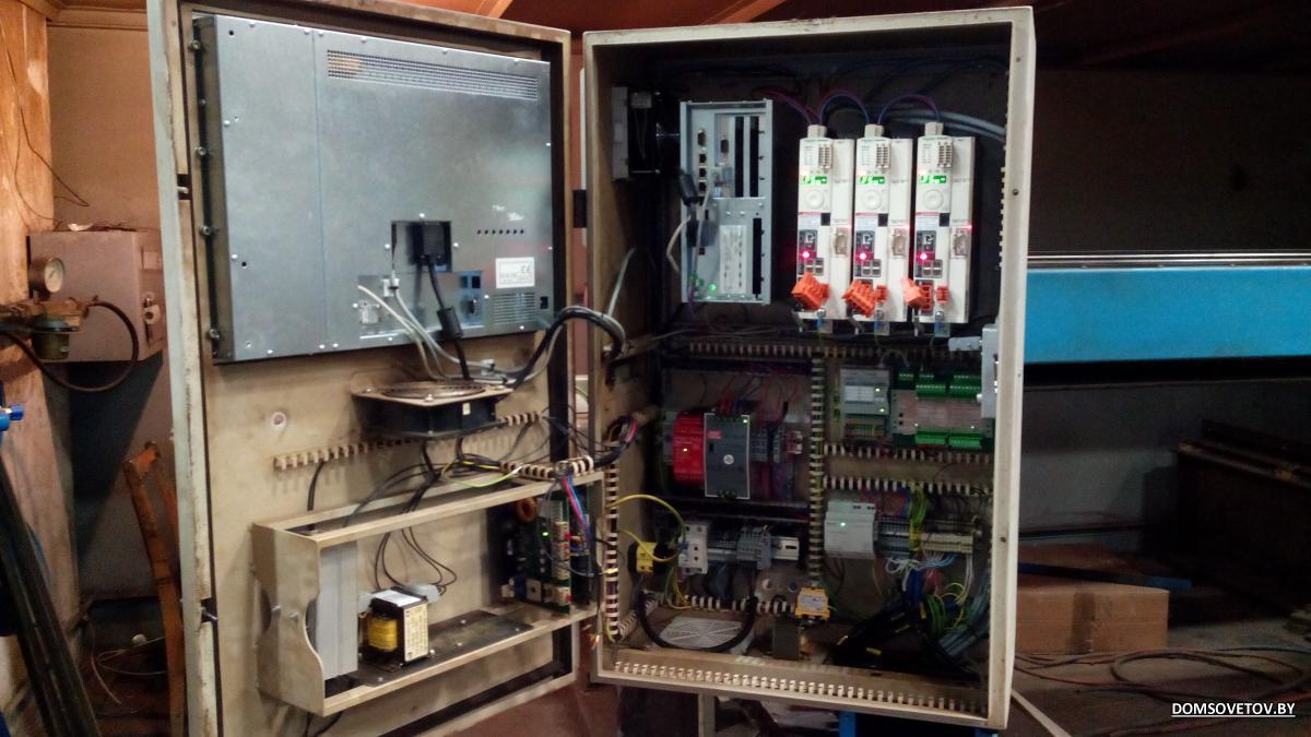

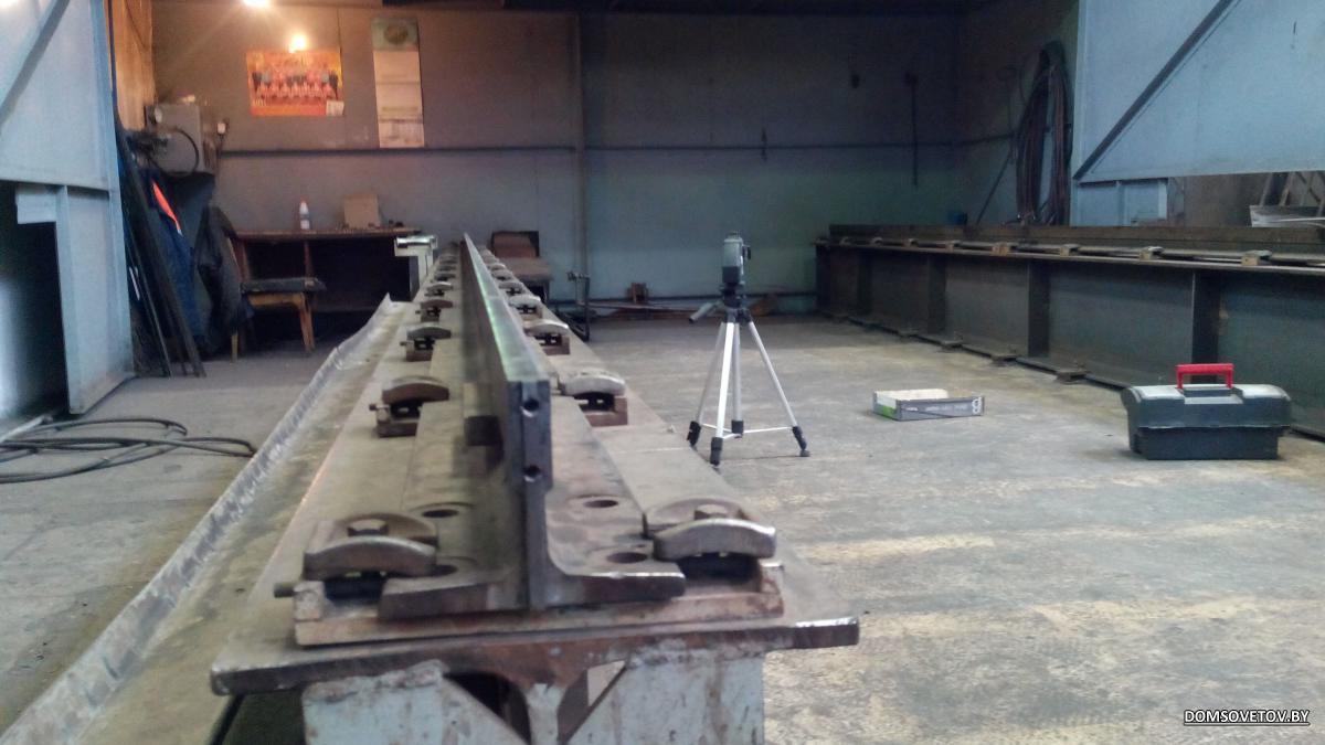

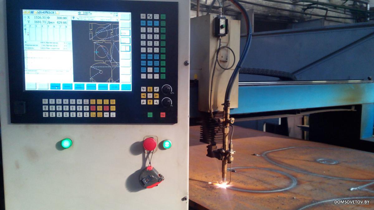

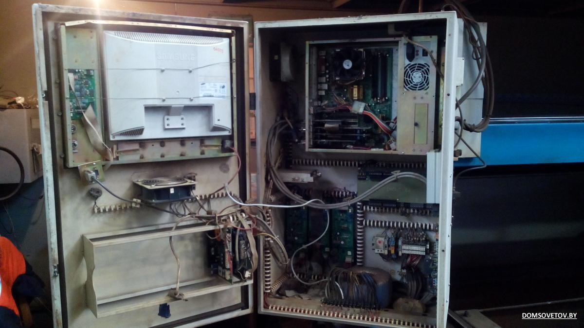

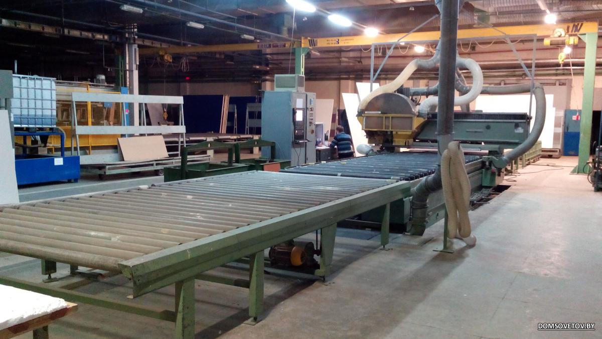

Два фото было/стало. Один из примеров моего рукоблудия.
последнее фото - в процессе отладки

Что это? Инфокиоск дома?

Электрошкаф станка с чпу и приводами на 4 оси, и всей остальной автоматикой/питанием.

Солидно!!!
А дисплей сенсорный?

сенсорный диплей -это понты марала.(порадовать себя)
только выклы.
если такая штука не снабжена чертежем- этому нет ремонтника..пусть хоть оно золотое...

@sergN, старовер. панель оператора это ужэ давно стандарт в отрасли.
