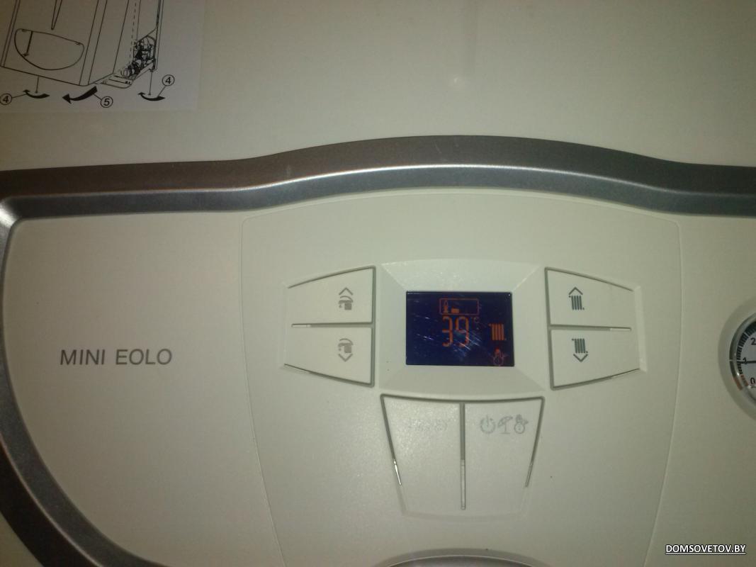

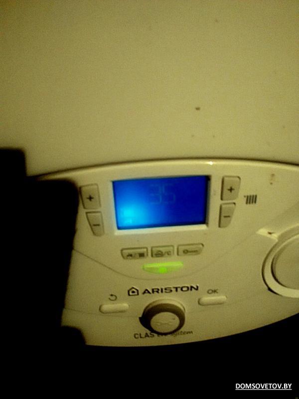

@Икс, а вы просто попробуйте на традиционном котле поставить 30 градусов отпишитесь если получится и сфоткайте панель с этой температурой

@Славка, настройки котла позволяют установить минимально 35 С, однако при работе котла реально показывает 39-40 С
Подозреваю, что на данный момент обратка из ТП имеет такую температуру, поэтому пока не понижается до 35 С.

На экране пишет сколько установлено. Реальная температура чуть выше.
Я поэтому и просил показать 30 градусов.
