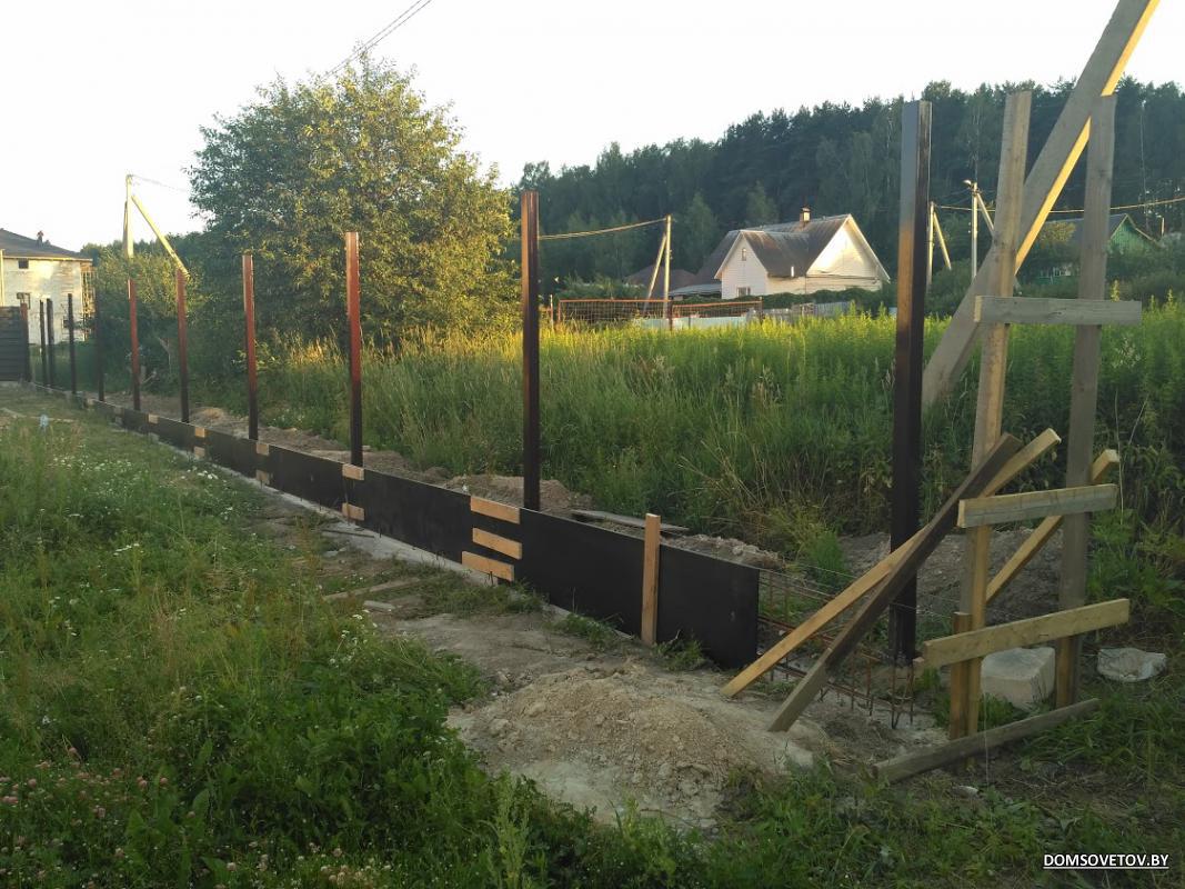

@purler, на фото там столбы вроде ржавые... как будете со ржавчиной бороться?
Старый 29.06.2016, 21:21   #802 или 267228
Сообщений: 2,705
@AAR, Да, там обычные, чуток ржавые трубы. Уже покрасили их краской по металлу 3 в 1 - преобразователь ржавчины + грунт + эмаль. Завтра сверху заглушки поставим и можно ржавчины не бояться.

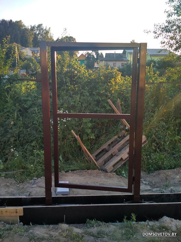

Мне уже и калитку сварили. Купил завесы на гаражные ворота с шариком внутри и остальное из трубы 30х60 сварили. Сверху - уголок для жесткости. Пока бетона нет, то столбики немного шатаются. Калитку и сварили ровно и приварили идеально. Не открывается и не закрывается сама. Надо еще защелку купить и ручку, но что-то ничего сходу не нашлось

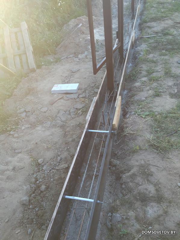

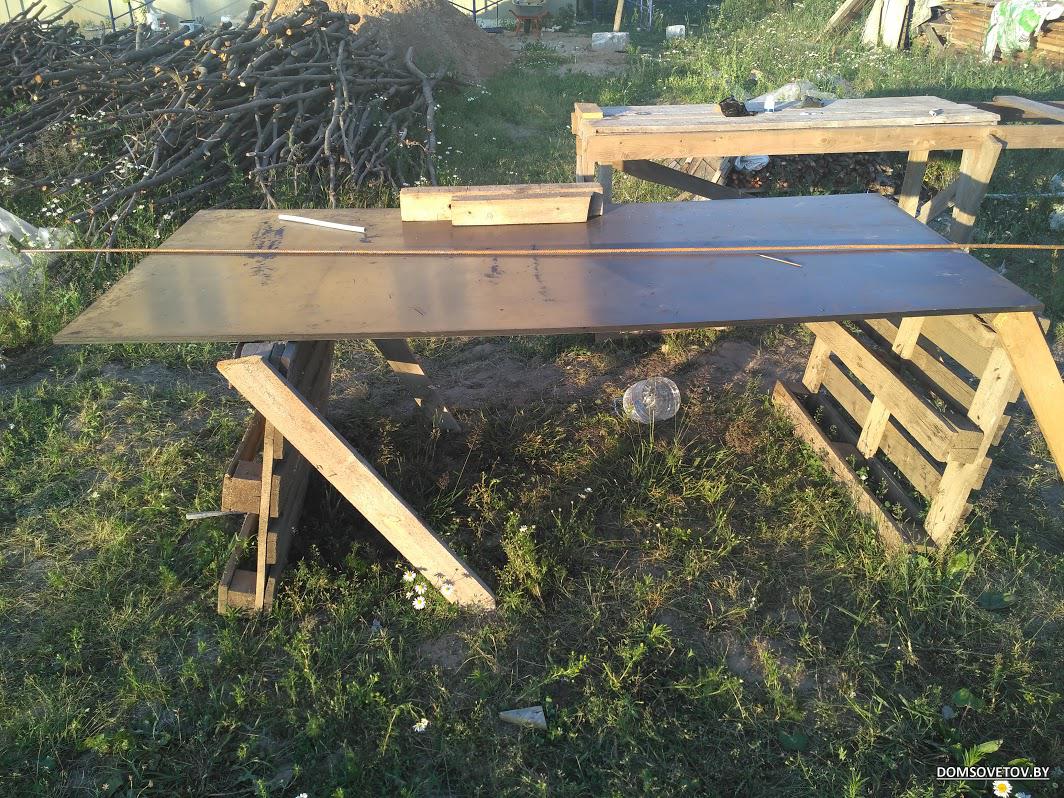

Захотел поровней сделать бетонную часть забора - разорился на 5 листов ламинированной фанеры 18-й толщины. Думаю можно было и 15-ю брать. Почти на всю длинну хватит. Остатки уже из старой опалубки будет. Последний лист в качестве столика используется
ф8 шпилька и куски обрезков металлопласта чтоб ширину выдержать. Жаль мало обрезков есть. Реально очень пригодились, потому как трубу какую дешевую для этих целей я не закупил.

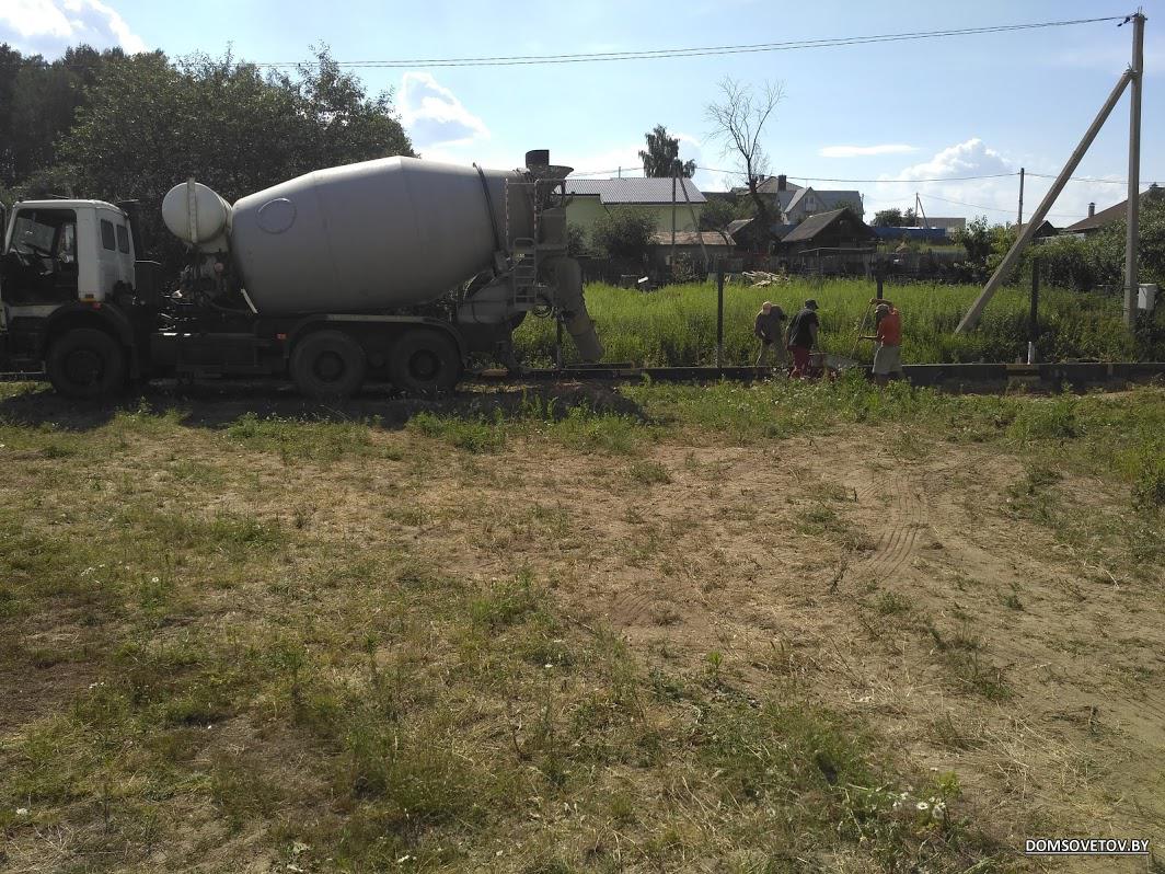

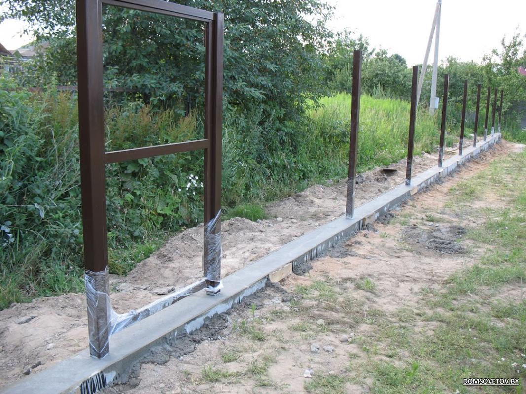

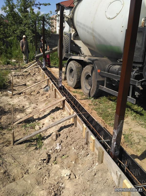

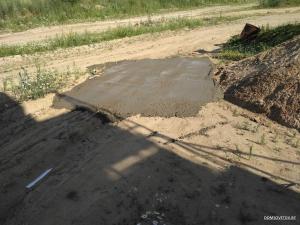

Вчера залили оставшуюся часть забора. Столбики замотали пленкой чтоб не попачкать.
Только в обед определились что до вечера успевают с опалубкой. Заказал в обед на 4 часа миксер и без вопросов привезли. Раньше день в день да летом как-то не получалось заказать. Опять остался лишний бетон. Закатал бетоном заезд на горку которая после дождей сложнопроходима и с большими колеями.
