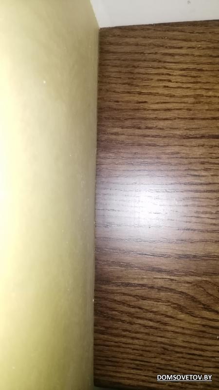

Боковая часть лестницы покрашена Caparol Samtex 3 глубокоматовая. Подступенки можно ей покрасить или лучше чем-то другим? Посоветуйте пж.
Если не сложно можете рассказать как у вас сделан стык ступенька-стена в верхней части лестницы? Щель чем-то замазывалась, заделывалась?

@Антон-Брест, ничем не замазывалась. Ступени подгонялись. И в верхней части я красила стену позже, так что щели в общем-то и нет. Сфотографирую на выходных.
Старый 17.09.2016, 19:08   #813 или 272049
Таню
Аватар для Таню
Регистрация: 04.09.2012
Адрес: Не Минск, урра!!
Сообщений: 251
@Антон-Брест, вот фото. С покрытием стены все ок. Так неудачно сфотографировала. Но видно, что щели нет.)
