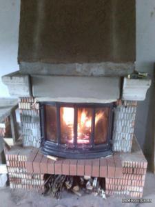

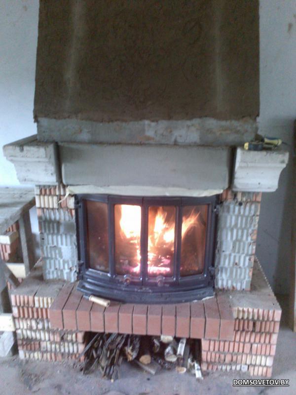

Камин на базе топки Jotul i18 не греет. Крайний раз топил вчера. За три часа температура поднялась с ) до +1. Площадь помещения 52 м2. Внешние стены дома утеплены. Топил сухими дровами: смесь ольхи с березой. (У тестя лежали в сарае 3 года.) Охапка дров сгорела за три часа без остатка. Из "ушей" в период интенсивного интенсивного горения шел тепловатый воздух. В целом, восторгов после месяца эксплуатации топки не имею. Одна из возможных причин неэффективной работы - конструкция фасада камина. Возможно, печник слишком сильно изолировал топку и отсек тепло. Кирпичная облицовка во время топки абсолютно холодная. Будут ли какие-либо мнения на сей счет. В реальности имею 2 вопроса:
1. Почему камин не греет? 2. Если реальная причина в конструкции фасада, то есть варианты переделки, с тем, чтобы повысить теплоаккамулитивные свойства облицовки камина.
