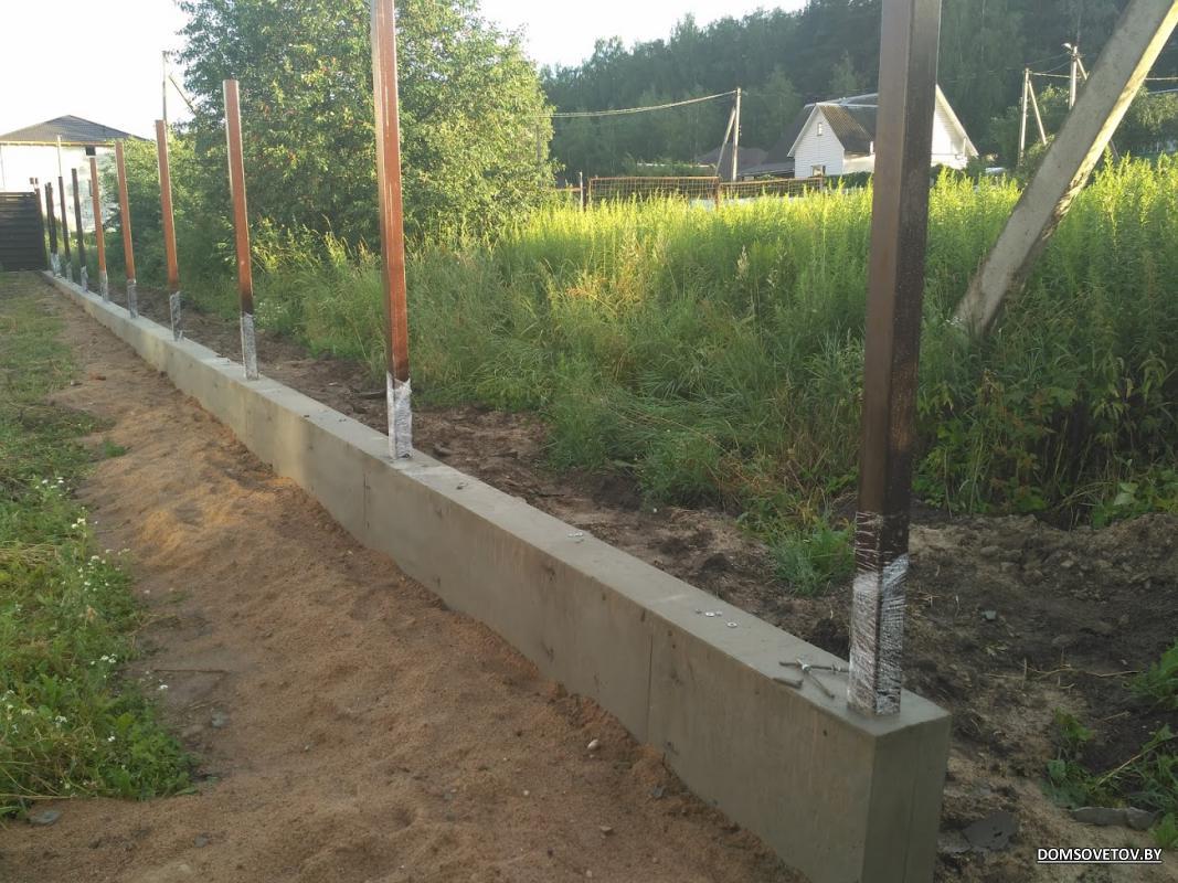

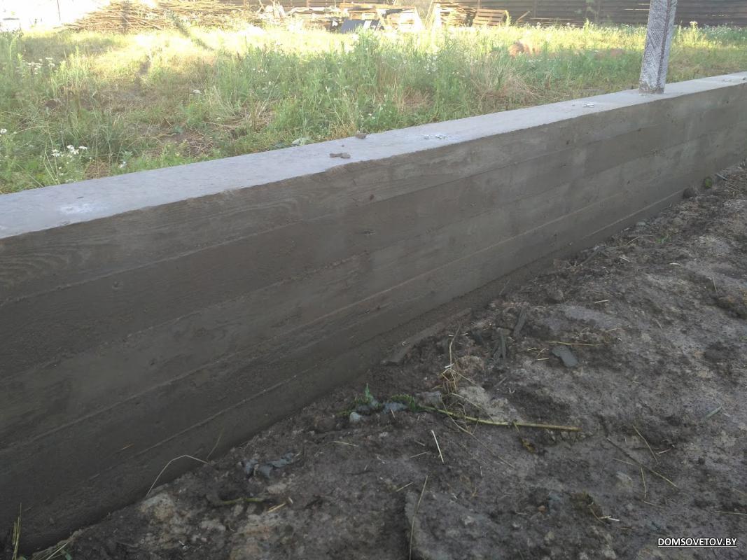

Сняли опалубку. Стенки получились достаточно ровные. Может месяц еще посохнет и потом будет время и желание покрасить краской. А может так и оставлю.
Со стороны хозпроезда половина опалубки было с обычных досок. Там они и отпечатались

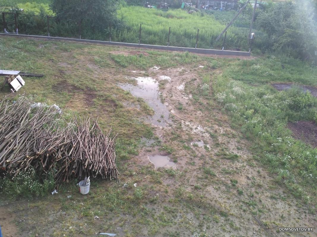

Сильно большого потопа не было у нас, но огород разъездили миксеры и самосвал и уже стоит огромная лужа. Дороги тоже в лужах и сохнут они дня 3-4 минимум и если не высохнет, то ездить по этому бездорожью - себе дороже. Так что удачно успел с забором.

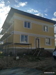

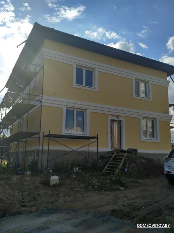

Разобрали леса с одной стороны дома. Красиво получается. И я понял что уже отвык от вида дома без лесов... Особенно непривычен вид из дома, без лесов и пленки на окнах.
Жду пока докрасится остальное и буду привыкать к новому внешнему виду.

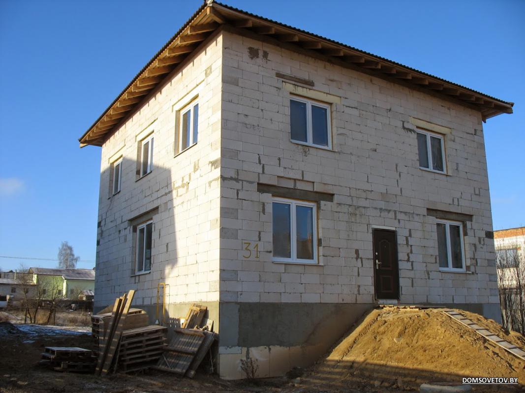

А так оно было раньше

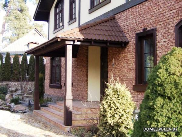

Надо как-то теперь заняться крыльцом да навесом. После некоторых сомнений и метаний похоже определился с трехскатной крышей, довольно большой по площади. И крыльцо степенек на пяток сделать. Только подсыпаться еще придется.
Что-то такого рода постараться осуществить. Только столбики из асбестцементых труб, забетонировать внутри с арматурой и снаружи под стенки заштукатурить и покрасить.

@purler, если делать такой навес над крыльцом, то придется срезать ваши красивые молдинги. Или врезаться в них боковыми скатами. Жалко.
Может все-таки рассмотреть односкатный вариант? Сделать примыкание к стене над молдингами. И сделать не две колонны, а четыре, чтобы опереть на них верхний мауэрлат. А пока, предложенный вами вариант трудновыполним. На фото наверняка под отделочным кирпичем есть закладные или опирается эта конструкция на тот же кирпич.

Более того, обратите внимание на предложенный вариант на фото. Там трехскатка крыльца вписывается в общий ансамбль: окна на втором этаже арочные, крышные свесы по бокам, возможно имеется и полувальма.
Для вашей шатровой крыши и ровным параллельным молдингам без лишних выкрутасов как раз, на мой взгляд, должен подойти классический односкатный вариант. И хорошо, если он будет повторять угол ската крыши.

@illarion, Буду рисовать еще картинки, чтоб определится с размерами, смотреть какой внешний вид получается. Но с односкатным вариантом больших размеров козырек не очень получится и боюсь тогда будет с него мало прока. Надо чтоб большую часть ступенек закрывало, если не все.
Мне когда крышу делали то парни сразу предлагали и козырек аналогичный и говорили что крепят на шпильки в стенку и вопросов не было. Думаю все реально. Но как план Б можно и еще пару столбиков вплотную к стенке дома сделать.

Если так, то молдинги нужно резать.
Что касается крепления козырька на шпильках. У вас ведь цпч. Она тяжелая. Выдержат ли шпильки без дополнительной опоры на столбики?
Ну, в общем, порисуйте...

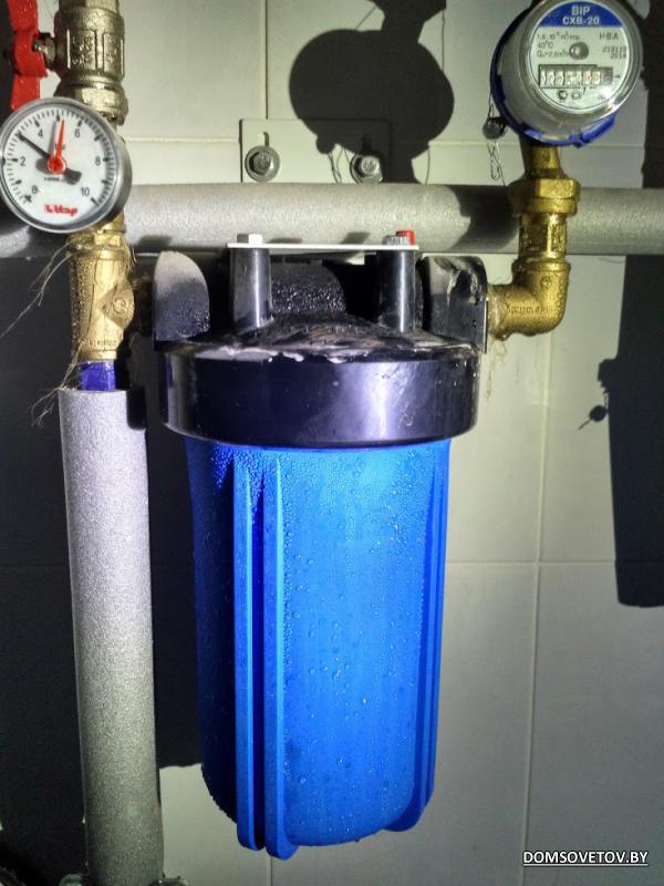

Пришлось заняться разными фильтрами в доме. Поделюсь наблюдениями.
После скважины стоит вот такой фильтр

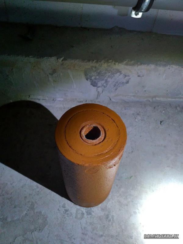

Вроде почитал что раз в год надо в нем фильтр менять и пора в него заглянуть. 250 м3 воды набежало с момента запуска системы. Нашел сменный картридж, раскрутил фильтр и увидел один здоровый кусок глины вместо старого фильтра. Еще и пластмассовую колбу отмывал, потому как на дне тоже было прилично глины.
А казалось что вода уже чистая и прозрачная идет. Видно надо будет чаще поглядывать на фильтр.
Фильтр который на отоплении после бойлера тоже недавно чистил. Он забился вообще наглухо за год. Котел начал ошибку кидать что недостаточная рециркуляция. А второй фильтр, который после батарей, почти чистый. В прошлом году когда котел на ТО чистили так они мне тоже эти фильтры чистили. Тоже много мусора была и в первый раз и вода очень ржавая сливалась, а сейчас только мусор в фильтрах и вода что вылилась больно чистая, даже не ожидал.
