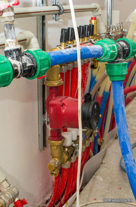

@CINEMAX.by, здравствуйте!
У смесительного узла Джакомини расходомеры стоят на гребенке подачи, у Вас же, судя по подключению к котлу, подающая гребенка снизу, а расходомеры на верхней (обратке) работать не будут, насос ТП должен качать сверху вниз, на фото не видно.
На кранах сэкономили, будет весело обслуживать, зато термометры на бойлер для мебели.

ну вот
Насос по стрелкам стоит сверху вниз, единственное надписи на морде насоса перевернуты на 180гр. т.е. вверх ногами ) не знаю имеет это значение для работы насоса или нет, но нажимать кнопку не удобно.
Нужен ли грязевой фильтр перед насосом?

насос вот так установлен
А на что повлияет в текущем исполнении установка расходомеров на обратку? невозможностью отбалансировать систему?

@CINEMAX.by, не то чтобы я знал точно..
просто расходомеры есть 2-х типов.-это же клапаны.
есть на подъем.есть на опускание.
поставил не туда-работать не будут. а возможно и гребенка тоже.
(возможно там и шкалы в разные стороны идут)..
насос у вас сейчас качает сверху вниз.(вроде так и должно быть по подаче.
а вот про гребенки не скажу.)

у меня вопрос один.
как у вас 40градусов будет подаваться в ТП. каким методом?

Лучше заставить оборудование (и монтажников) отработать затраченные деньги. Не вижу проблем поменять местами верхнюю и нижнюю гребенки, также повернуть электродвигатель насоса вместе с кнопкой и индикатором на 180 градусов относительно корпуса насоса.

@sergN, подозреваю, что такая деталь будет использоваться для регулировки температуры теплоносителя
http://giacomini.ru.com/katalog-tova...x021-giacomini

у меня вопрос один.
у CINEMAX.by слева, сверху от насоса термостатический вентиль, на место сине-красного колпачка ставится термоголовка.

а почему не выложить сначала схему.
тогда было бы понятнее что же пропущено и что лишнее
---------- Сообщение добавлено в 11:30 ---------- Предыдущее было в 11:28 ----------
@ignatov, он угловой клапан.?(блин не нашел другого)
---------- Сообщение добавлено в 11:32 ---------- Предыдущее было в 11:30 ----------
я увидел 2 подачи в гребенку ТП.
я фантазер?

@sergN, на самом деле этот узел - клон КАНовского. Из верхней гребенки обратка двигается вправо в котел и влево, на вход насоса (точка смешивания)
Да, угловой.
