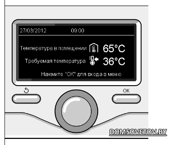

@Антон-Брест, пардоньте "Авто" должно быть включено, "комфорт" для гвс.
Авто либо с кнопки, либо проверить 224-1. Значок авто должен гореть и на котле и на пульте.
И что на сенсисе по температуре светится?
Не может быть так, что котёл работает по программе, а ты просто на пульте температуру крутишь, не переходя в ручной режим?
В полном меню сенсиса вроде тест есть (не помню точно) можно там ещё глянуть.

@Славка, авто горит и на котле и на сенсусе.
На сенсусе светится все то что на картинке+авто+пламя (когда котел работает)+пиктограмма отопления и ГВС. Вчера вечером было поставлена требуемая температура 12 градусов, температура помещения была 20 градусов. Утром температура помещения 20.4 градуса, при этом за ночь сожжено 7 кубов газа (при -20 за сутки уходило 10 кубов).

@Антон-Брест, странно очень. Завтра попробую сервисменов помучать.

@Славка, я уже даже не знаю, помогут ли мне сервисмены, но завтра наберу тоже. Но такое впечатление, что я многие котловые настройки могу с закрытыми глазами уже настроить и знаю параметры, но то что надо не могу сделать.
Такое впечатление что котел не видит температуру в помещении.

Сообщений: 12,660
@Антон-Брест, попробуй как ещё включить управление по одному термостату, без уличного, и ручное управление на сенсисе.
