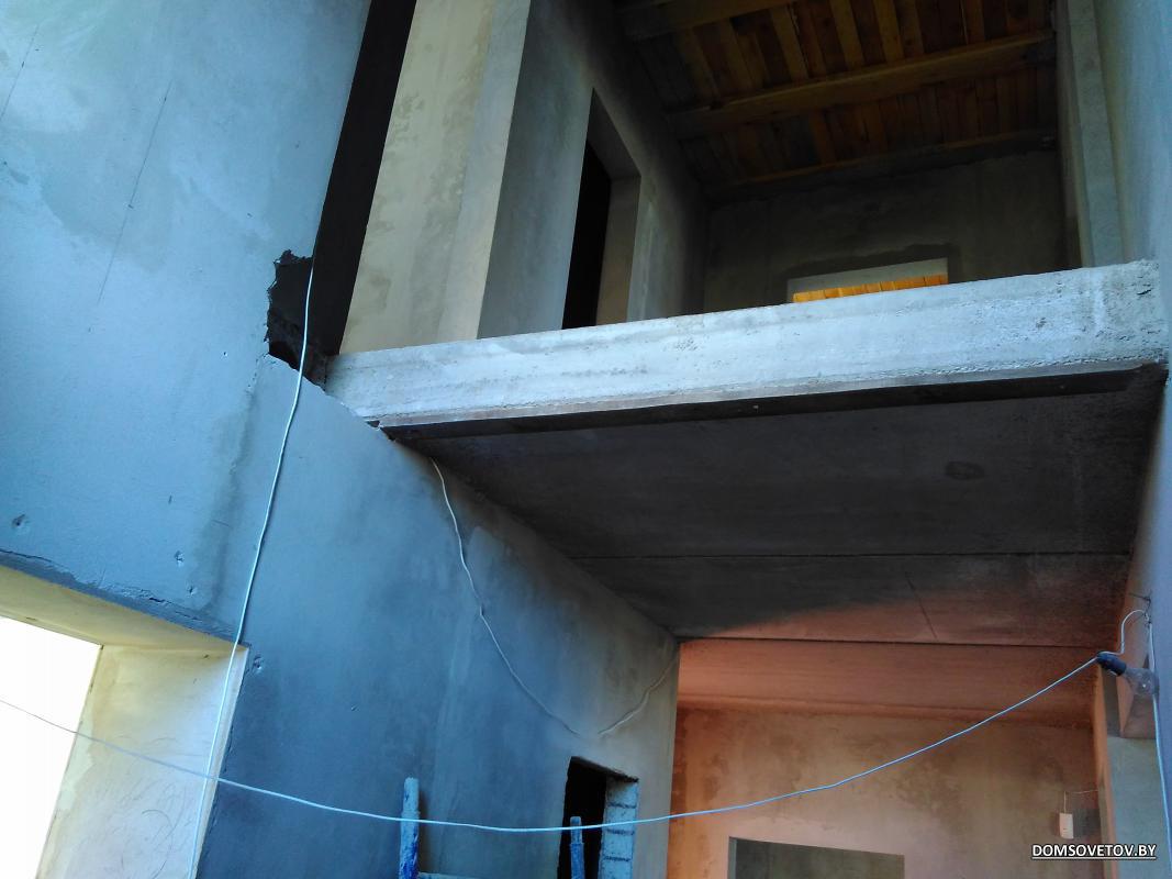

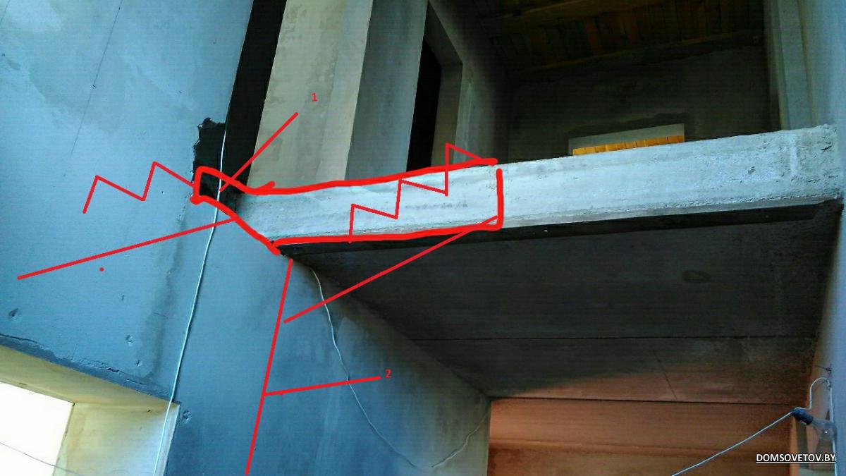

Здравствуйте. Планирую заливать монолитную лестницу, с опиранием на пустотную плиту перекрытия и частично на капитальную стену. Посему нужен совет, возможно ли выполнить такое опирание? Под номером 1 - участок, заходящий на капитальную стену. Под номером 2 - граница капитальной стены, далее идет перегородка. Лестница опирается на плиту в ее середине. Лестница П-образная с забежными ступенями. Приблизительный вес всей лестницы 2,5т.
