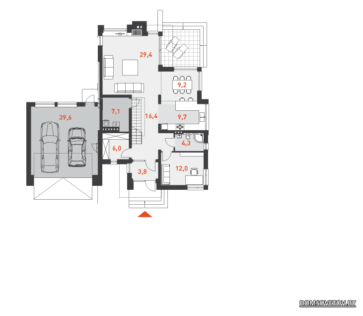

@wilson, как по вашему, дом со сдвинутым вперед гаражом, чтоб и дверь - в гардероб, и в топочной - окно, будет смотреться?
Скорее всего, в добавок придется отказаться от углового окна в санузле второго этажа.
Может целесообразнее просто поменять гардероб и топочную местами? Ну и лестницу развернуть - это решит вопрос с удобством пользования гардеробом, а заход на лестницу от гостиной кажется более рациональным.
Из минусов такого решения - вероятнее всего перенос двери в новоиспеченный гардероб не возможен, и вход в него придется делать через топочную.
Покритикуйте пожалуйста.

@inkjet, дом строят, чтобы в нем жить, а не чтобы на него смотреть

Сообщение от inkjet Посмотреть сообщение
Между гаражом и входом получается у вас как углубление, точнее пустота с окном которое всегда будет в тени, я бы гараж подвинул назад и сравнял с левым углом.

@inkjet, у меня так. гараж выдвинут... но у меня квадратиш практиш гуд.
Смотрится лучше, чем если было бы вровень

@inkjet, с крышей не забывайте увязывать такие хотелки
