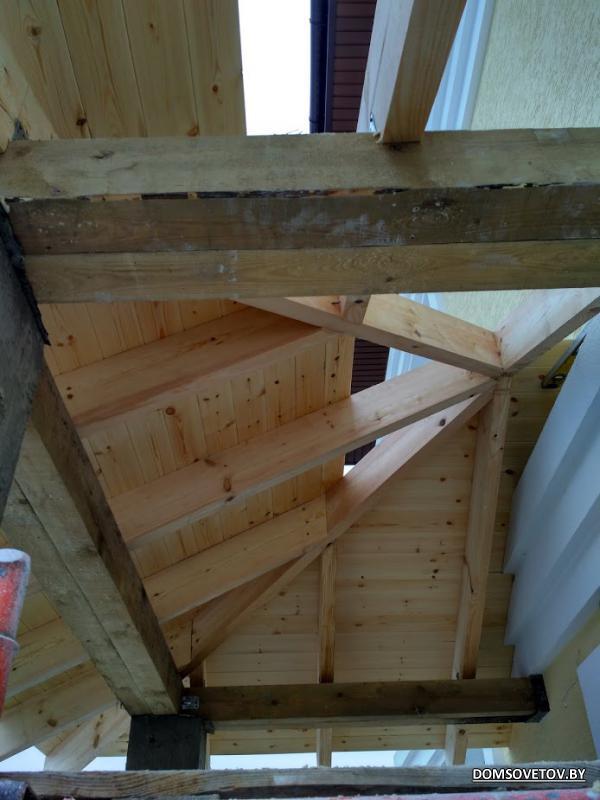

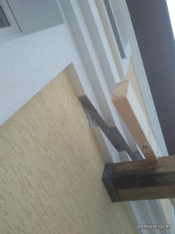

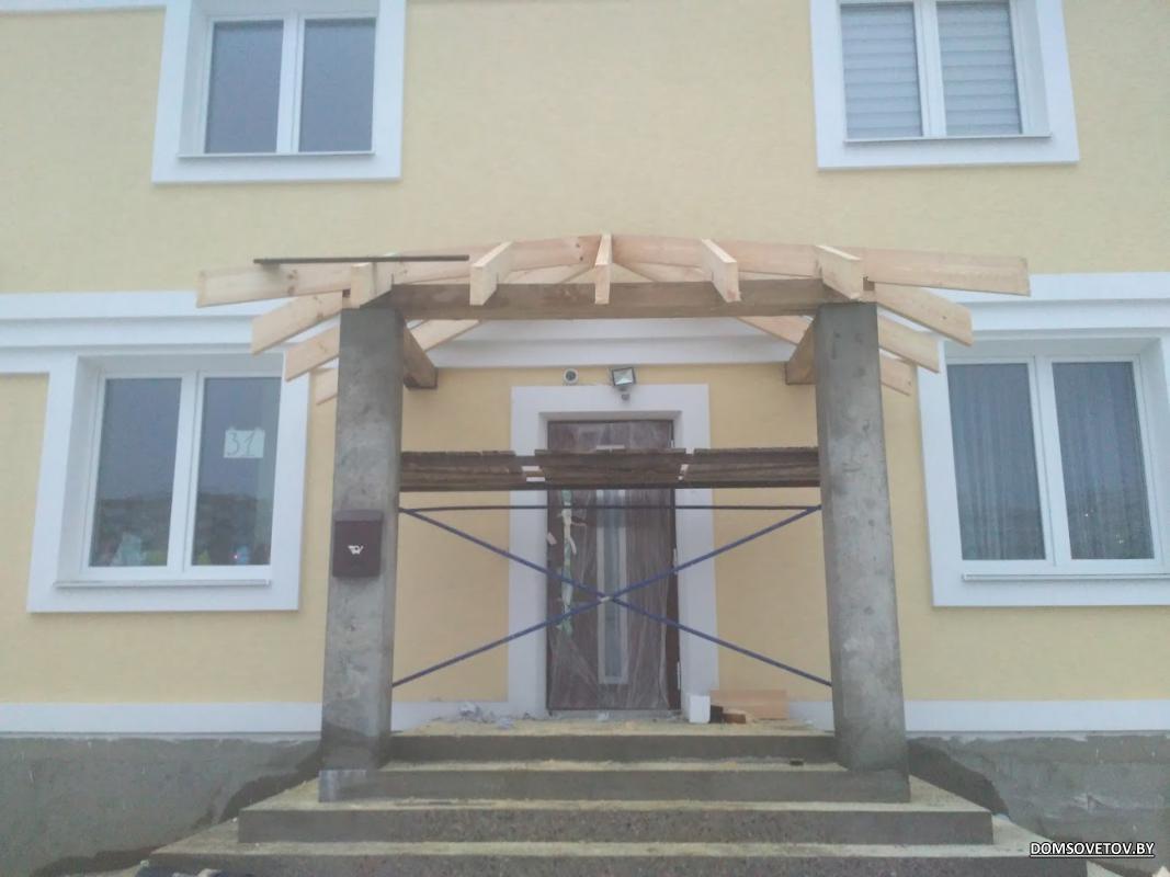

Дошла очередь до крыши над крыльцом. Парни которые мне раньше крышу делали освободились и как раз теплей стало и снег не идет. Заказал стропилки строганные, чтоб потом покрасить пинотексом и красиво все смотрелось.
В дело пошли остатки бруса 100х150, которые уже пару лет лежат. Как раз хватило. В стене выбили отверстия и закрепили по два бруса рядом. Сверху стропилки поставили. От моей идеи вынести подальше вперед навес убедили отказаться. 3 ступени из 4-х крыша закроет. Больше не получается, мешают окна. Надеюсь снега будет меньше заметать а то надоело уже по утрам после снегопадов чистить крыльцо.
На стенке вырезали лишние пелястры, довольно аккуратно, но может потом столбы будут красится так и тут чего подправиться.
Сверху стропил набили вагонку. Старый брус может немного почистить, еще раз антисептиком пройтись летом и потом зашить тоже вагонкой. В текущем виде смотрится он не очень.
Или все изнутри в коричневый закрасить или в что-то светлое? Буду думать уже весной.
Старый 22.12.2016, 16:23   #884 или 278988
Сообщений: 2,705

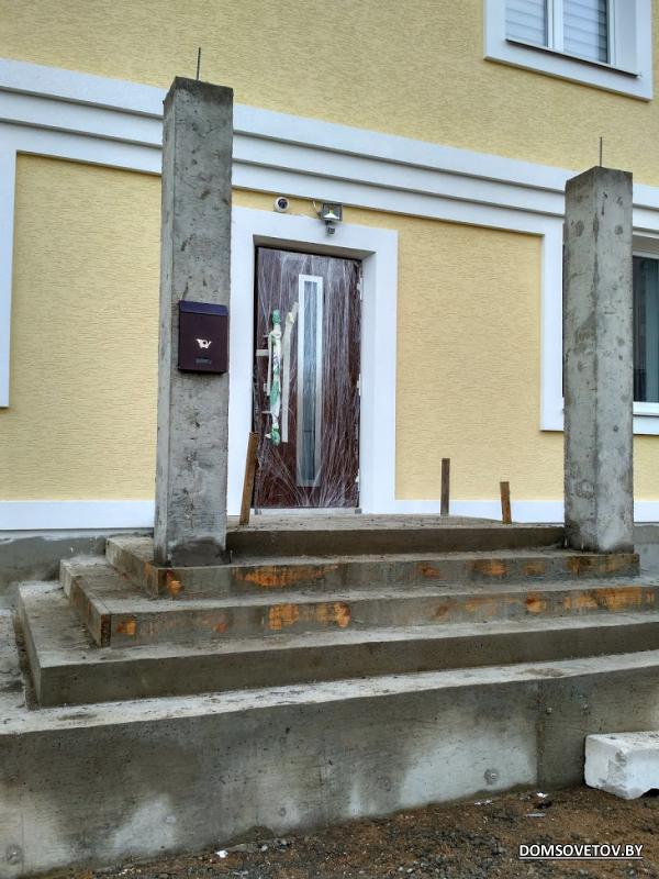

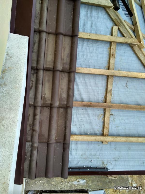

Дешевую пленку постелили, потом обрешетку. Причем пару брусков больно черных прибили Поленились вырезать чего покрасивей, но думаю ничего страшного не будет. Примыкание к стенке поставили и капельник с расческой. Вроде полный комплект
2.5 дня работы и вот такой получился результат. Надо было еще дверь распаковать до фотографирования и остатки мусора прибрать. Но не утерпел похвастаться результатом.
Столбики будет однозначно белые а плитку на ступени когда-нибудь потом буду выбирать. После того как ступеньки прошлифовали местами даже красиво камушки смотрятся. Декор
Буду еще неделю издалека рассматривать крыльцо, как смотрится, а потом привыкну и надо будет еще чего сделать чтоб получить очередную порцию удовлетворения от результата.

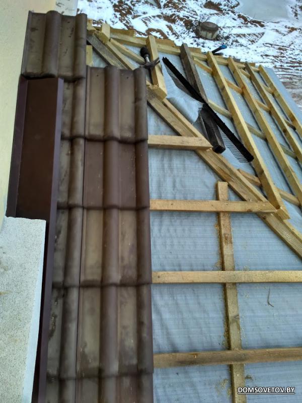

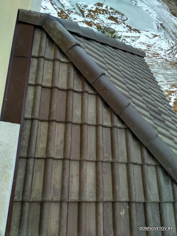

@purler, а чем промазан стык коньковых черепиц?
Старый 01.01.2017, 21:20   #886 или 280031
Сообщений: 2,705
@Dobrinia, Там где коньковые черепицы сходятся поклеен кусок flex чего-то там. Для примыкания черепицы и труб используется. С одной стороны как клейкая резина а с другой вроде алюминий гармошкой.

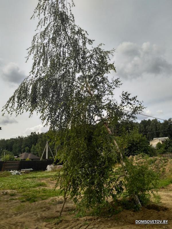

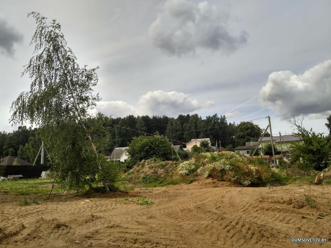

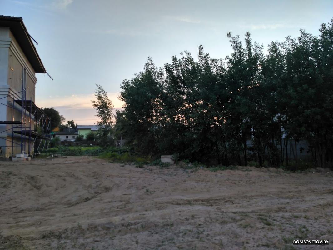

Краткая предыстория. На участке росло много ольхи, которая лет за десять разрослась до зарослей.
Чтоб подсыпаться на метр-полтора все было вырублено, но березу одну оставил. До вырубки она росла ровно, но после сильно наклонилась. Росла она с краю и все ветки сильно перевешивают в одну сторону. До вырубки кусты защищали от ветра, а сейчас сильно в сторону дома наклонена. Явно из-за дисбаланса веток.
Как поровнять? Или пару тройку лет пройдет и ветки отрастут и с другой стороны и сама выровняется? Вроде как уже процесс пошел.
Старый 15.07.2017, 14:42   #888 или 293885
Сообщений: 6,711
@purler, я б насильно поровняла. Уж очень большой угол. Не дай бог какой сильный ветер - ляжет. Посему, я б подпёрла. У меня так с лиственницей было.
Клонилась абы куды. Ставили три подпорки года на два-три, точно не помню.. Сейчас оставили только одну. Вроде выправилась.
А по берёзке - скорее всего при вырубке ольхи повредили ей корни, ветки тут, возможно, вторичны, а то и вовсе ни при чём.
Старый 16.07.2017, 10:12   #889 или 293902
Сообщений: 7,160
Выровнять за счет стрижки кроны не получится. Ствол в исходное положение уже не вернется. Если дерево дорого то действительно трактором или вручную отогнуть и поставить распорки на пару тройку лет. должна будет закрепиться.
