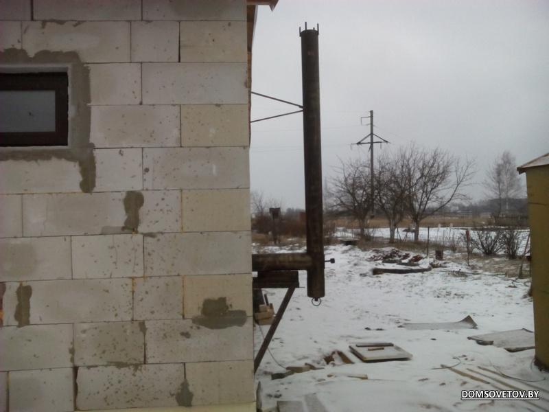

Подскажите по дымоходу, примет ли пожарник при сдаче в эксплуатацию, такую трубу сталь д 150мм. позже утеплю и закрою гладким коричневым профнастилом. труба будет выше крыши...http://s017.radikal.ru/i401/1603/ec/03bb2c75ba2e.jpg

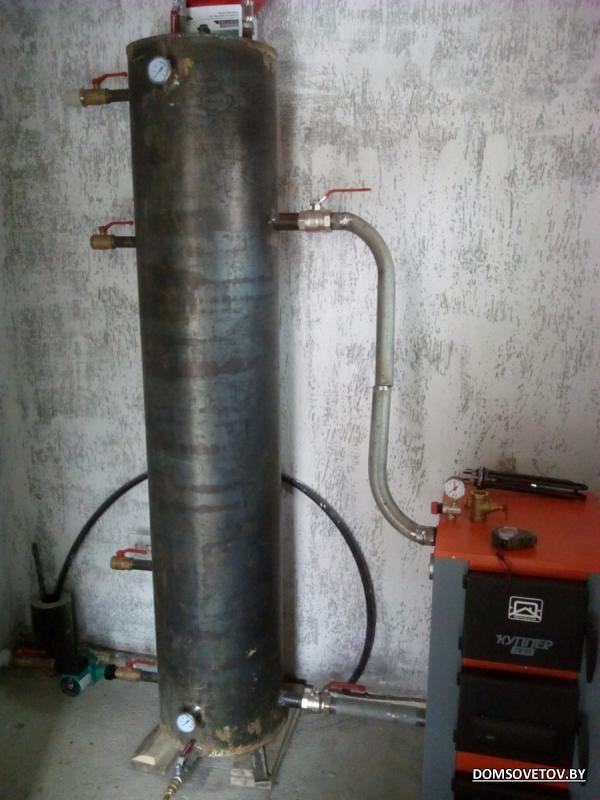

Сообщений: 1,197
Сообщение от сярога Посмотреть сообщение
во такая бочка.... обошлась 1500 000 +краны. ток один лист тройки...
Это вы готовую нашли или под заказ варили? Сколько литров в ней объём?

@сярога, ну я не вижу к чему тут можно приколупатся... разве что растояние до стропилки намеряет..
Старый 26.03.2016, 11:35   #87 или 257751
Сообщений: 15,409
бочку надо на 50см поднять. иначе половина бочки не работает
Старый 26.03.2016, 13:40   #88 или 257755
Вик
Мне всё по.....
Аватар для Вик
Регистрация: 04.06.2011
Сообщений: 5,837
Репутация: 29
Работает.. пусть и не на все сто. Только подачу можно было и ниже приварить.. чуть выше выхода из котла. А вот если поднять бочку то подача опустится почти что в самый низ и будет 100% использование обьёма.

в ней примерно 230 л. варили. лист 750000 = работа столько ж. по типу емкосного гидравлического разделителя от теплодара.

Вопрос по дымоходу из стальной трубы... утеплять сендвичем или из кирпича выкладывать, или не парится так и оставить? но утеплять буду полюбе..
. к сендвичу причём сертифицированному у знакомого, пожарник доколупался, не принемает...
Я думаю запаковать, налить воды и затопить, без системы отопления, посмотреть , какая температура будет на подаче и обратке( по эксперементировать) так можно?

это заводской от теплодара

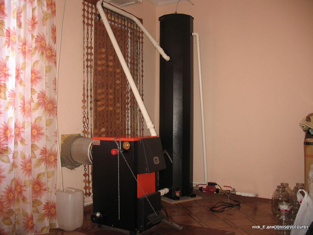

Дымоход evg Вентиляция и дымоходы 794 19.07.2022 12:21
