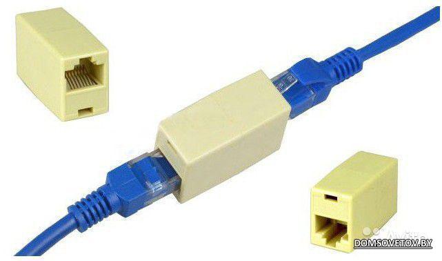

Scorpy, обжать две витые пары и есть соединитель где с двух сторон rj45 втыкается

Scorpy, розетки дорогие. а тут много дешевле выйдет да и все скорей всего в наличии будет в обычном крупном строительном магазине. С Али можно поискать соединение, точно должны быть, но врядли там лучше получится.

скрутил, да замотал. Особо боязливым можно пропаять. Будет понадежнее вот этого, что сверху. На сколько я понял, разборность не нужна.

А потом удивляемся чего гигабит не поднимается. На больших длинах так точно. Никакой пайки и по минимому разматывать витую пару.

Скрутка пропаянная точно будет надёжнее и "пропускнее" двух обжатых коннекторов через 2 пружинных контакта. 4 места соединения с крошечной площадью контакта против пропаянной скрутки, у которой контакт как у цельной жилы.
