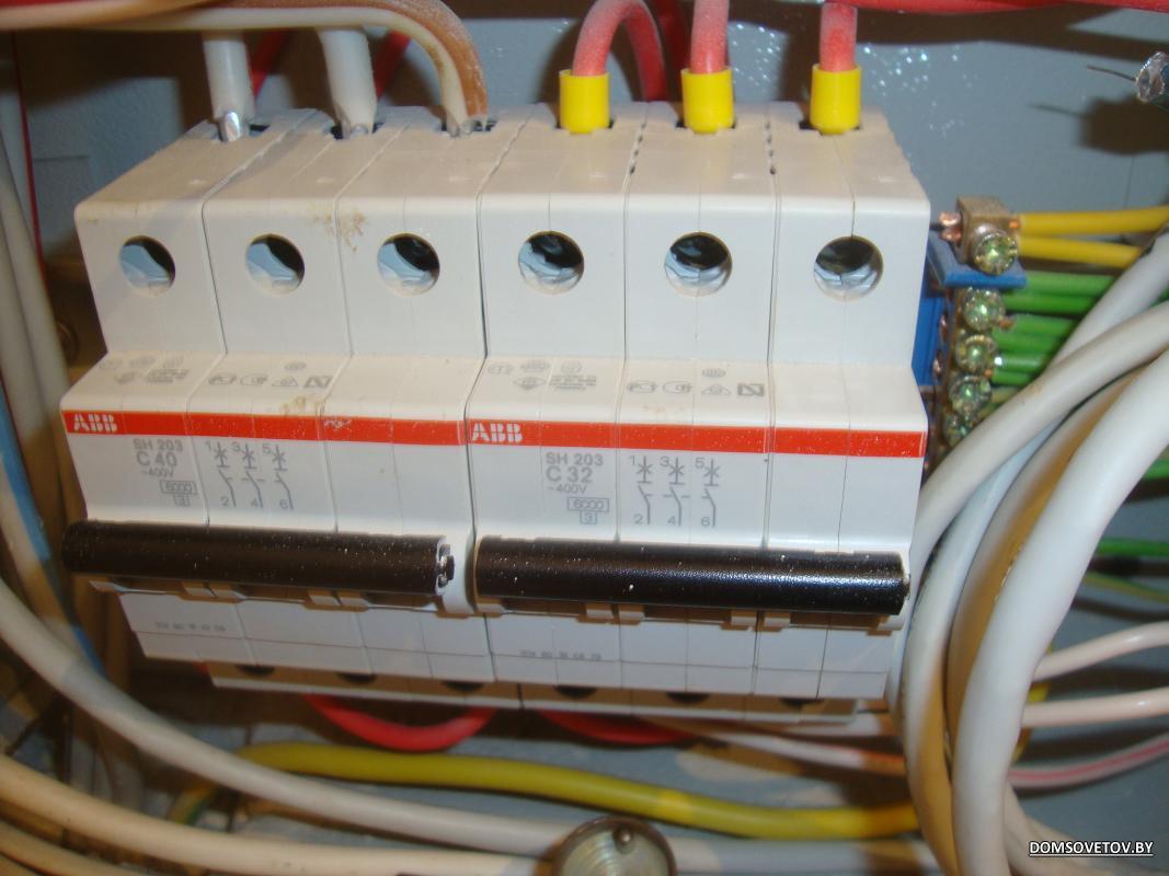

Если на варочную один из этих автоматов и электромонтажники ничего не намудрили, то у вас к плите подвод трёхфазный.
Тогда лучше иметь трёхфазную розетку, например такую и вилку под неё

Подключили панель ... пока кухня в процессе изготовления - временно... Без розетки напрямую ... провода хватает... все работает уже кашеварила...
На этот раз обошлось без замыкания...
