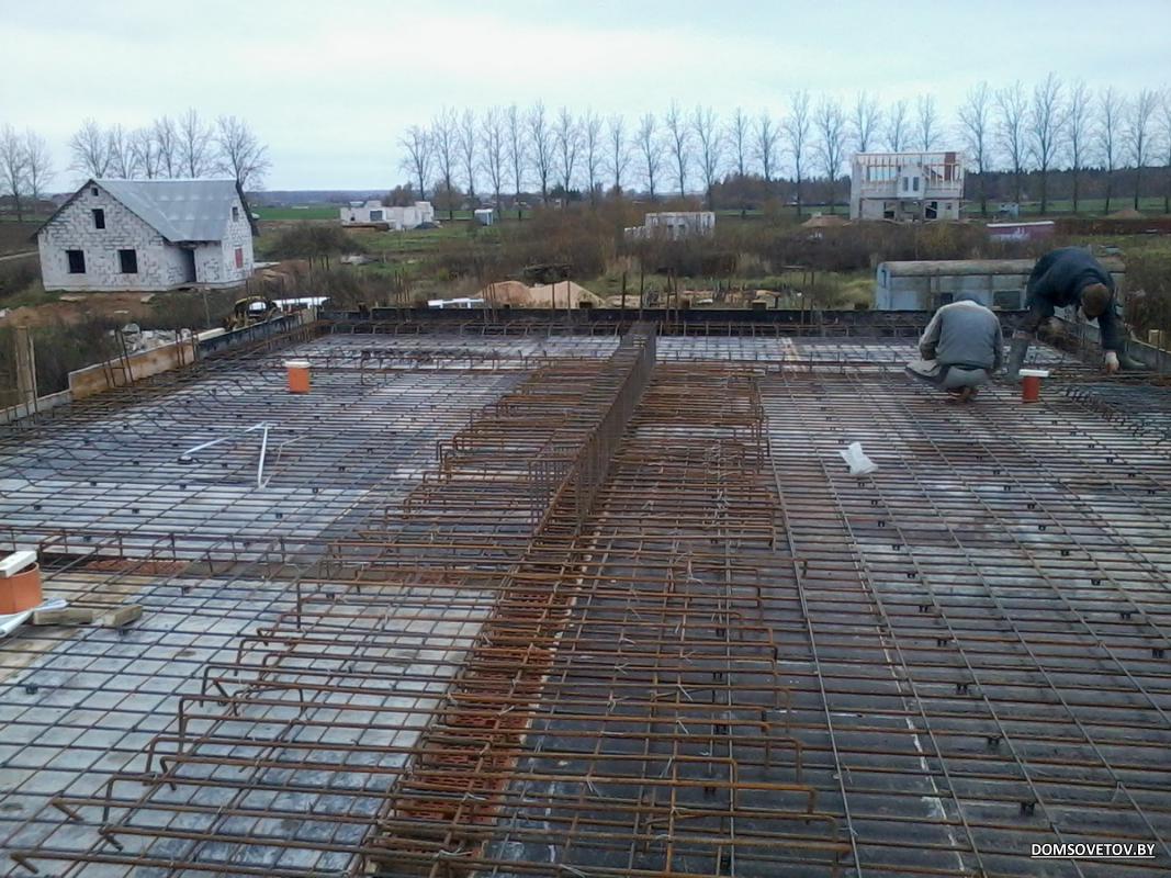

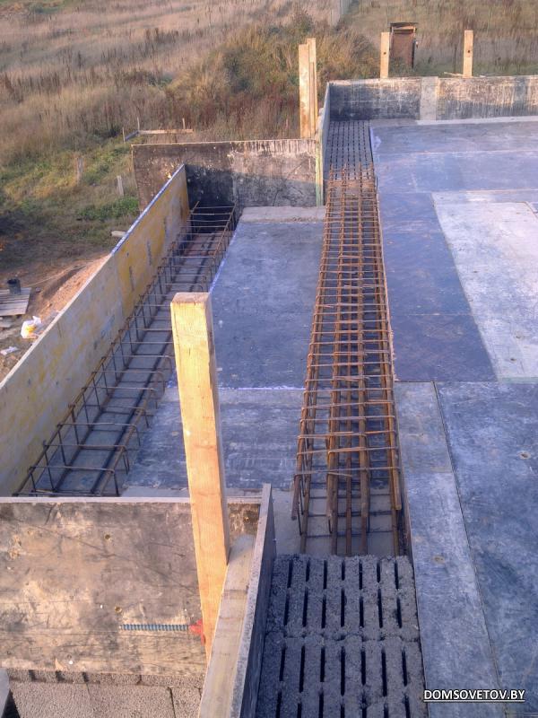

Это лежит арматурный каркас балок-ригелей , или столба ? На последних двух фотках ?
Это балки. Подробнее о каркасе с последнего фото:

У меня была проблема как такую балку провибрировать - у нее мало где воезал глубинный вибратор. Ширина балки 25см, сверху 4 прута 16ки, в некоторых вариантах еще и с двумя хомутами. А есть балки с 5 прутами сверху 16ки
Как вы такие вопросы решаете?

Есть у нас вибратор с тонким наконечником. Ну и балки обычно заливаются высокомарочным бетонон, он уже сам по себе пластичный. Если положить вибратор сверху на арматуру, вибрация хорошо передастся по каркасу, бетон уплотнится.

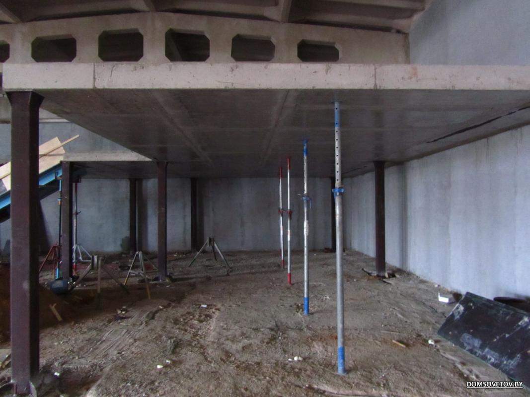

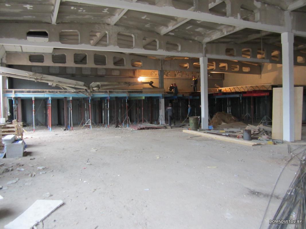

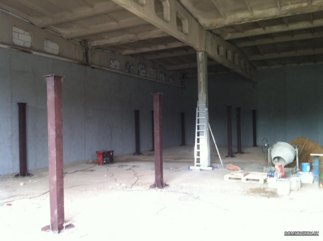

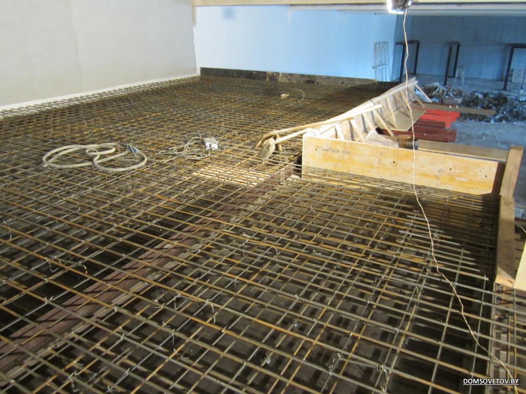

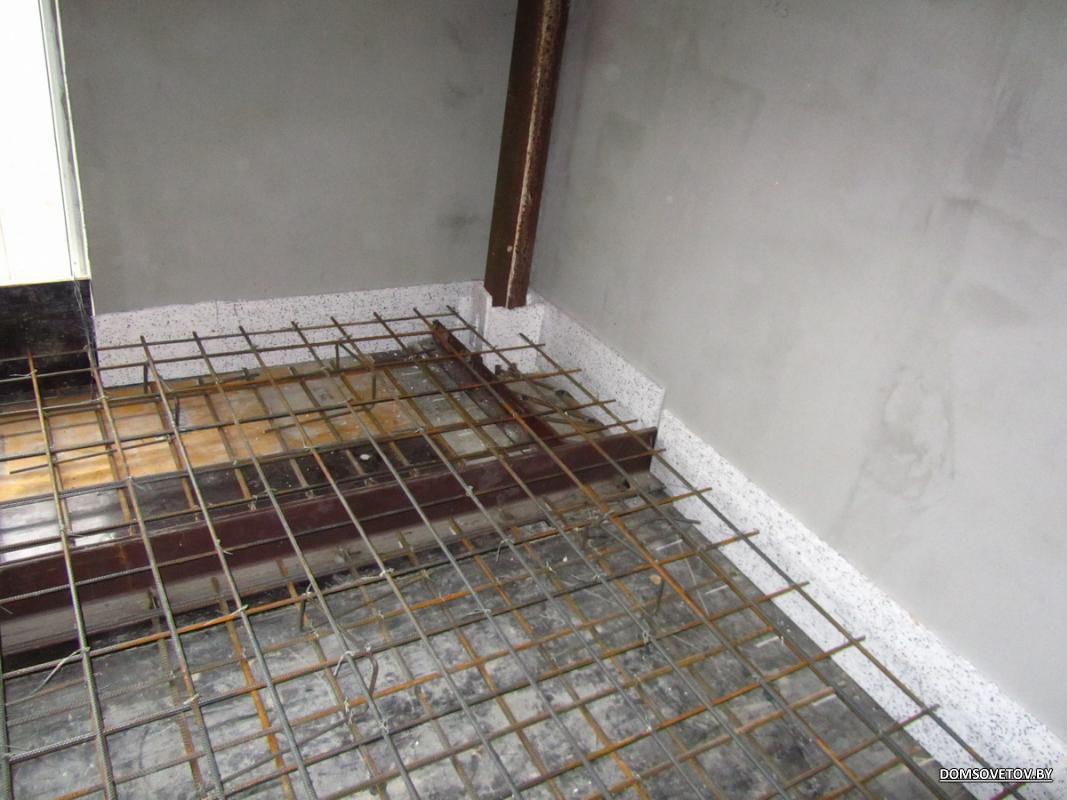

Начнем с продолжения темы монолитных перекрытий
Модная нынче тема строительство промежуточного перекрытия в ангаре от 6м высотой.
Выставляем опалубку, вяжем арматуру, отделяемся от ненесущей стены здания пенопластом заливаем и вуаля, можно строить перегородки будущих кабинетов директора, главбуха и других представителей ИТР
Был 1 этаж, стало 2

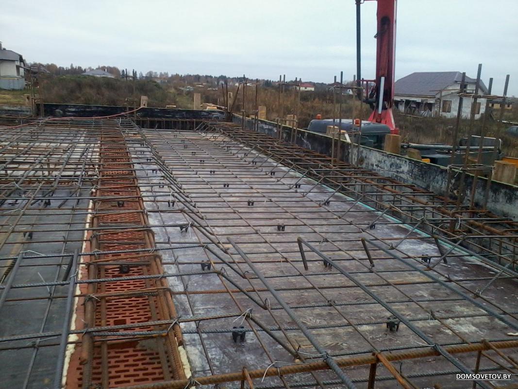

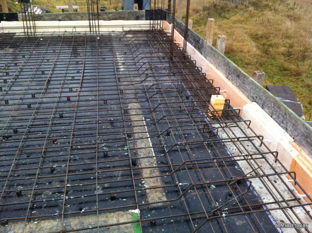

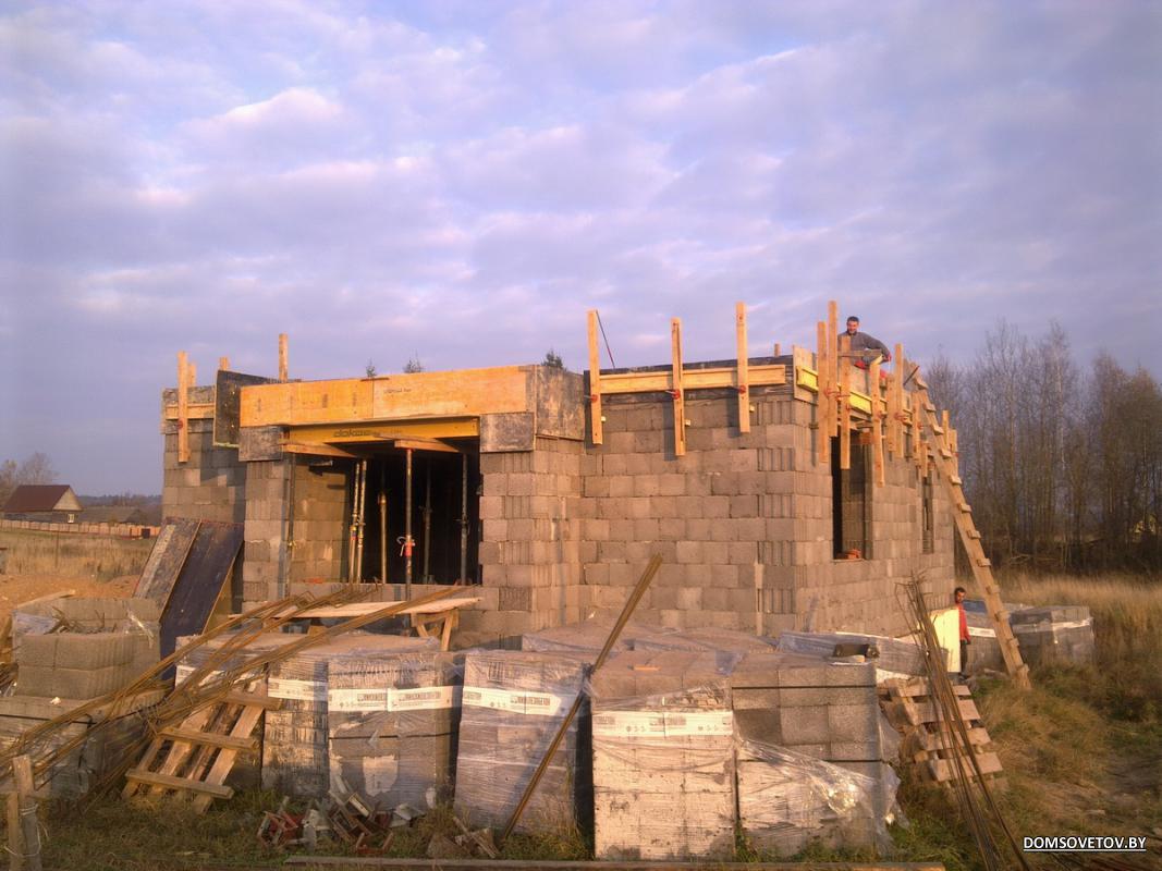

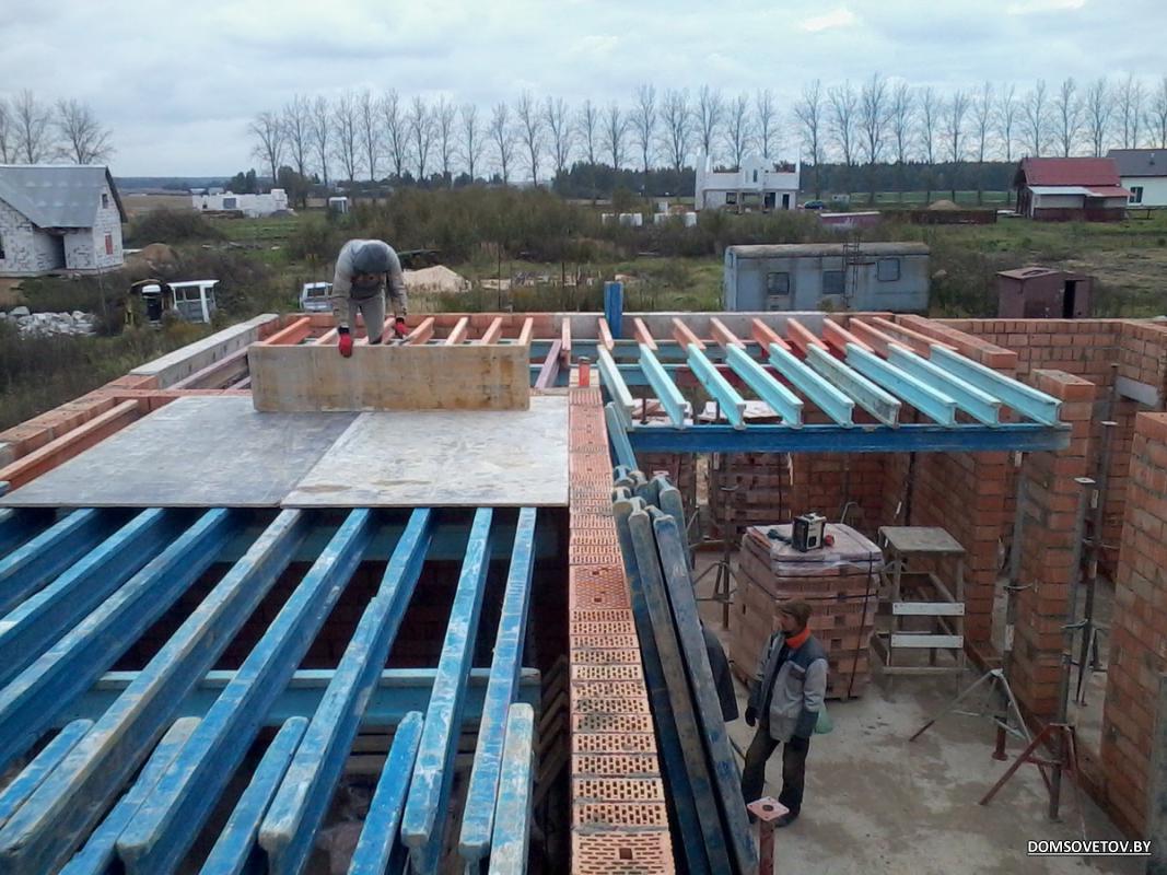

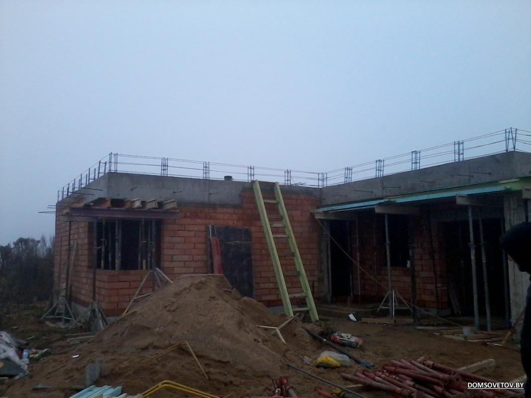

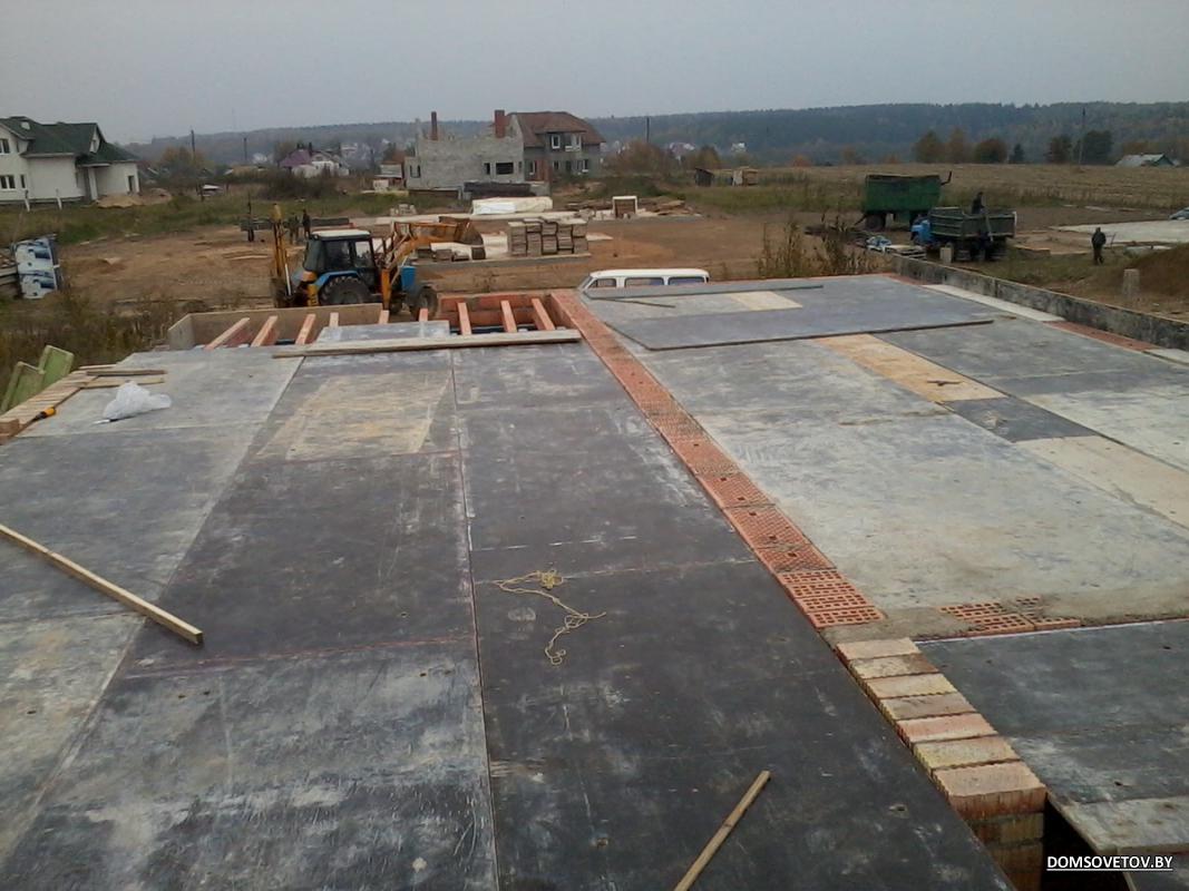

Белорусские застройщики давно полюбили польские проекты. Парочка объектов
---------- Сообщение добавлено в 10:09 ---------- Предыдущее было в 10:00 ----------

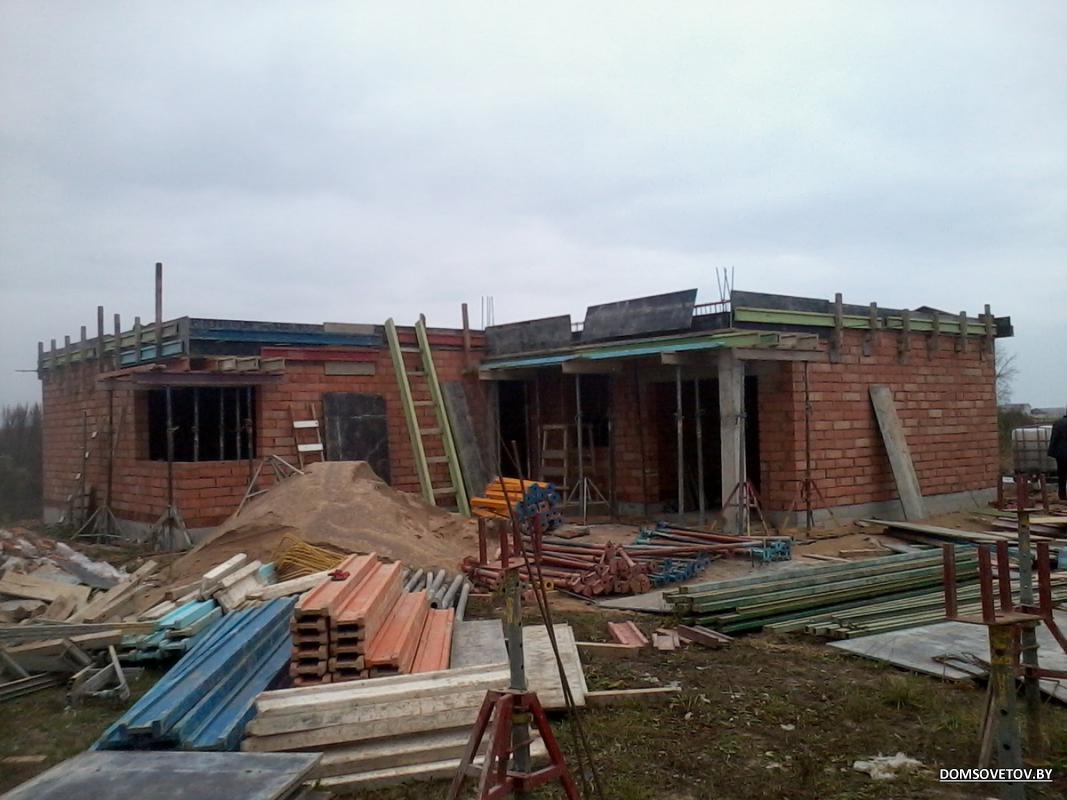

Еще 1 объект, одноэтажное бунгало
