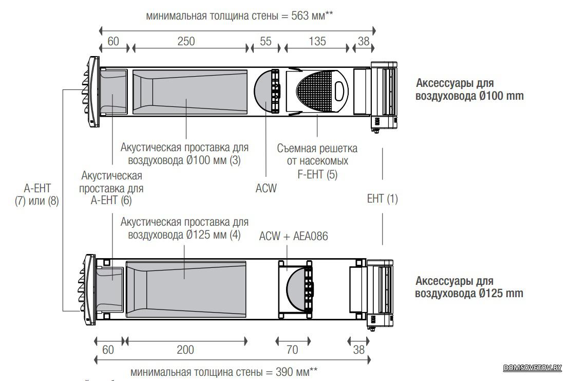

Старый 26.01.2016, 20:15   #85 или 249574
Сообщений: 6,472
@Bunia, сколько будет стоить ЕНТ с акустической проставкой на 52Дб, если брать 6 штук ? И подскажите минимальную и максимальную ширину стены для этого клапана.
вот такой комплект интересует:
Aereco EHT 780 (приточный клапан стеновой 5-40м³/ч)
Aereco AEA 776 (труба ПВХ D100мм)
Aereco AEA 968 (акустическая проставка, устанавливается внутрь трубы и внутрь наружнего козырька)
Aereco AEA 778 (внешний козырек с сеткой от насекомых)
Подскажите еще, в каких случаях используется труба 125мм ?

Старый 26.01.2016, 20:55   #88 или 249581
Bunia
Аватар для Bunia
Регистрация: 15.02.2012
Сообщений: 62
@Юра Добриденев, вот схема с габаритами
Предложение в л.с.
