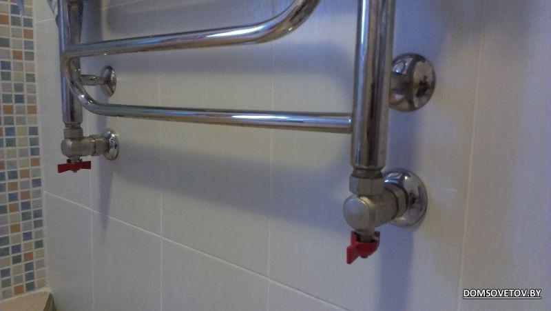

Видел полотенцесушители
1. 1" из нержавейки, М и лесенки, для водопровода
2. 1/2" из черной стали, покрашенные как радиаторы, эти только для систем отопления!
3. 1/2" латунные (цены космос)
Вот фото моей лесенки высотой 1,2 метра, стоит на рециркуляции ГВС,
1" угловой кран ИТАП с американкой и с переходником в водорозетку 1/2",
насосик UP15-14BU прокачивает около 10х2 метров МП16 (ду12) с обратным клапаном.

santeam, а угловой клапан под термогодовку и клапан под отвертку
тоже являются частью (вселенной) набора для подключения полотенчика. (из вредности)
(отопительный прибор мощностью 100-400 ватт можно подключать любой трубой вплодь до 2". только зачем. все радиаторы у нас прокатывают и на DN12(МП16))..(условия скорости течения по трубе..что в ланном случае вообще даже не актуально.)
