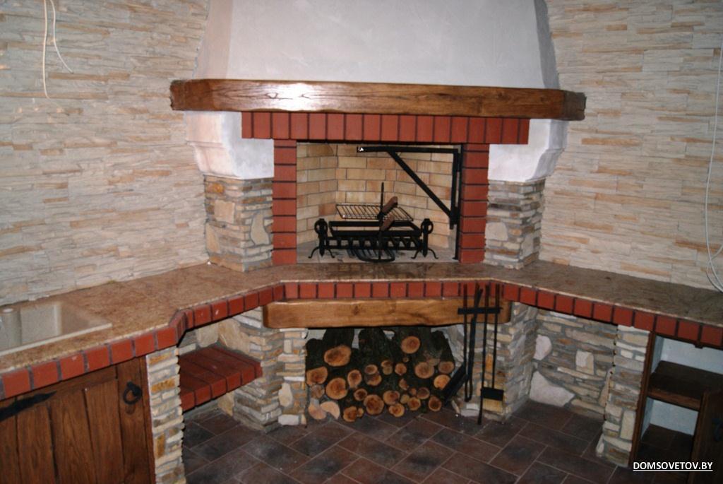

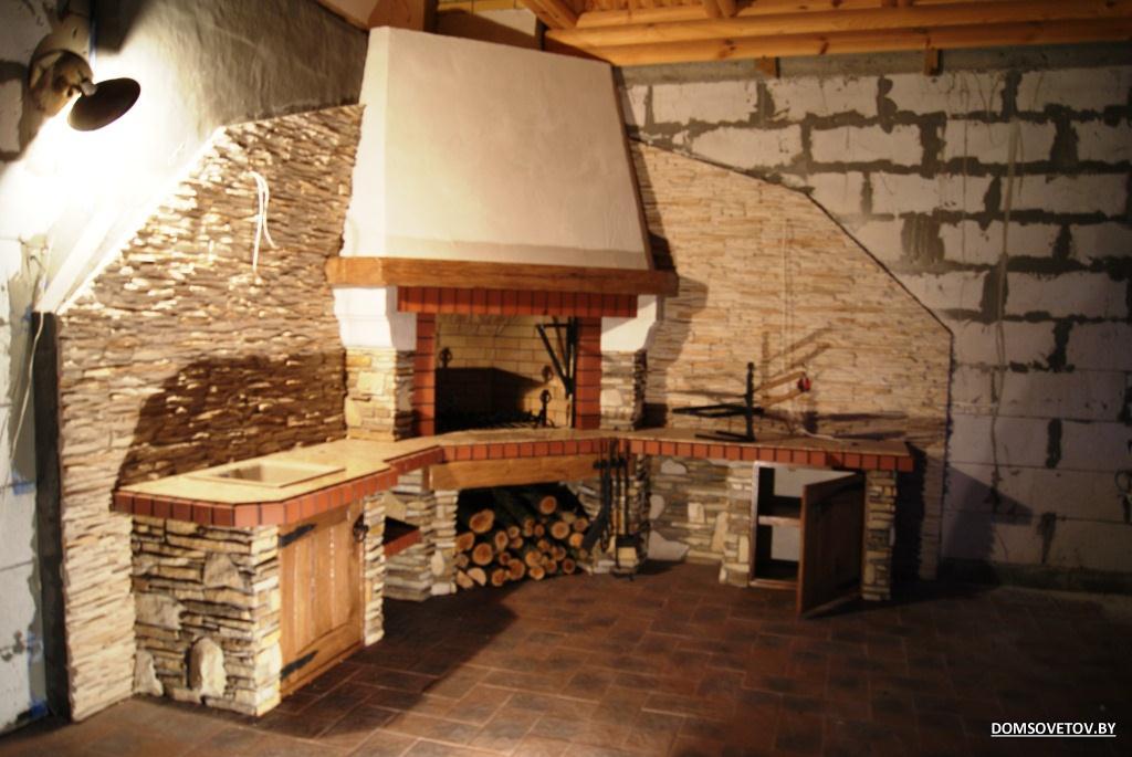

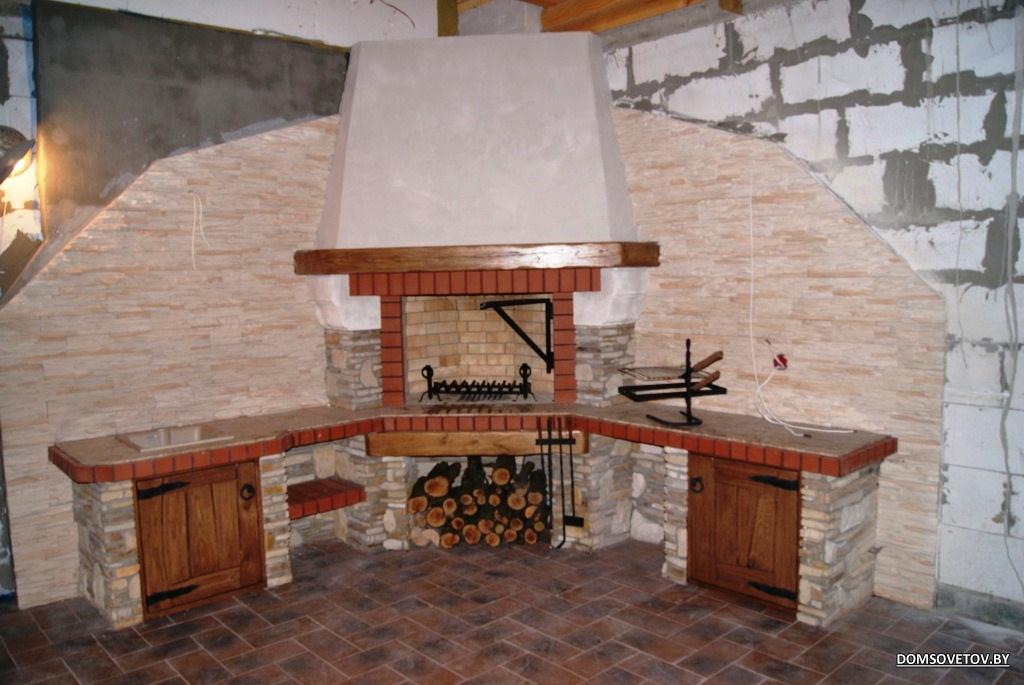

А вот и окончание процесса,шкафчики и железо установлены

GIM, ну если уж для примера, то, может, огласите и стоимость такого комплекса для примера??
Работа+материалы.... как говорится - от и до...
На мой взгляд очень красиво и удобно должно быть!!!
а открытые ниши под столешницей - они для чего предназначены?

Oksik, Понимаю любопытство,но задача ставилась немного другая и о ней я написал в самом начале,а камин получился действительно неплохой с минимальным набором опций для готовки.На мой взгляд для такого стиля сочетания камня,дерева и железа даёт беспроигрышный вариант.

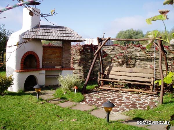

На общий вид камина ещё очень сильно влияет тот фон на котором расположен сам камин,приведу пример.Вот уличный камин
со стеной надо что то делать
Правая я так думаю,можно пакет с углём поставить а левые полочки....Честно -не знаю,сами придумайте.когда рисуется картинка -основное внимание уделяется внешнему виду ,чтоб картинка не была перегружена излишне каким то одним материалом или например открытыми полочками или много шкафчиков.
много элементов я стараюсь упростить.Например.
Зольники,поддувала я не делаю,толку от них никакого только лишний мусоросборник.
топка и передняя полка расположены в одной плоскости-легче убирать в топке.
Для приготовления шашлыков,стейков используется регулируемая стойка (не моё изобретение,проклятые буржуи) и т.д

с открытыми нишами понятно... с эстетикой тоже..
а куда румки-то с тарелками складывать ))))) Наверное, на улице таким вещам не место, пылиться будут... но и не из дома же каждый раз носить?
как это решается на практике? я что-то не представляю себе... чтоб удобно было.

Oksik, А правый шкафчик с открытой дверкой и с полкой.А вообще можно сделать навесной шкафчик в этом стиле с винными полками и ....,но это как говорится уже другая песня,например комплектование беседки мебелью ,качелями и т.д

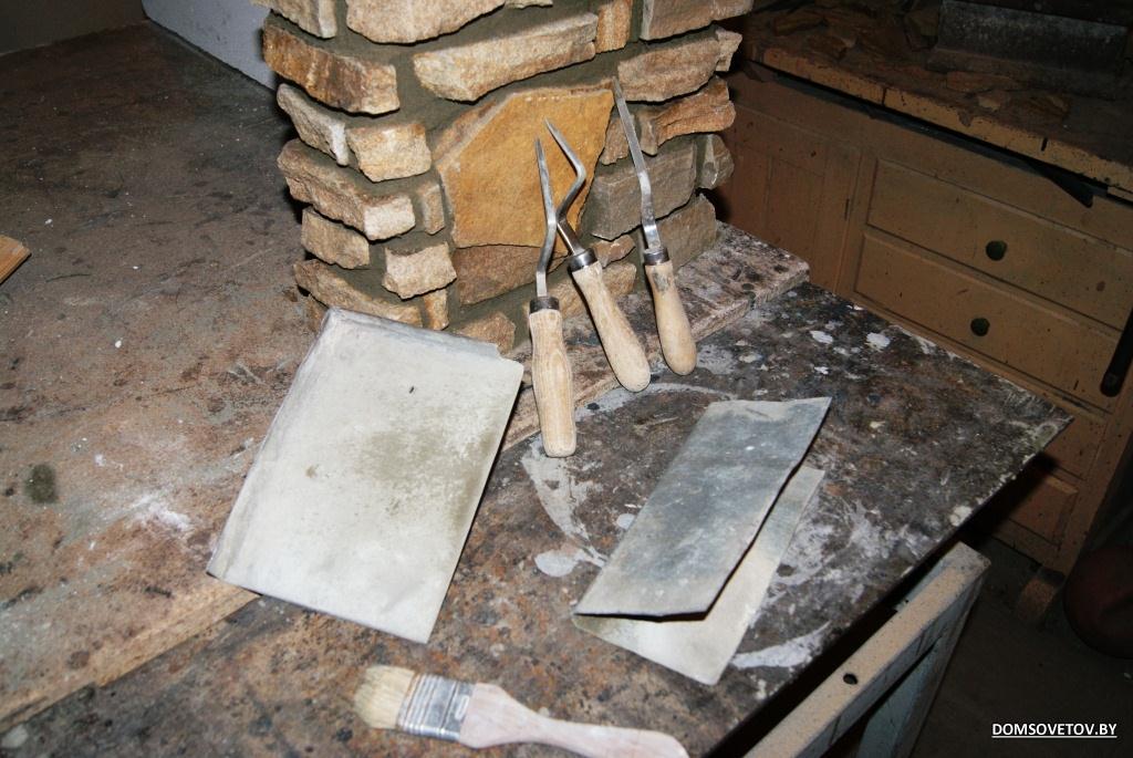

Сообщение от AndreyZvorygin Посмотреть сообщение
GIM, а можно посмотреть на фото инструмента - кондукторов и расшивок?

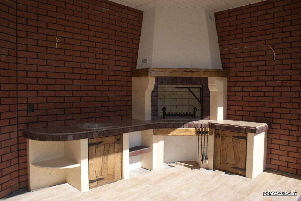

GIM, дверки мне ваши очень нравиться. Не разместить ликбез по подробному изготовлению?
Старый 27.10.2013, 11:26   #90 или 161788
GIM
Регистрация: 13.01.2013
Адрес: Западный регион
Сообщений: 2,003
Репутация: 27
misha, Я ж вроде в общем показал как добится такого вида дверок.А вообще там наверно операций штук сорок всего надо произвести.Если что то не понятно спрашивай те отпишусь.
1Выбираем самый паганую доску(лучше дубовую)
2.Строгаем,рейсмусуем(толщина)
3.Нарезаем на торцовке в требуемый размер
4.Обрезаем лобзиком(убираем прямолинейность)
5.Все грани срезаем ножём хаотично(делаем типа старение)
6.Собираем все досочки между собой на шкантах с клеем(проклееваем только шканты)
7.Собранную дверку обрабатываем щётками(старение доски)
8.Обрезаем дверь под предварительно сделаную коробку(зазоры приличные,на улице дверь будет играть)
9.Петли обычные,шкафные,спереди декоративная накладка,сталь,1,5мм-форма произвольная.Внеё забиты три гвоздя(реальных 200мм,предварительно шляпка покромсана молотком до четырёхугольного состояния и убрана заводская штамповка)
10.Ручка из костыля(ж.д шпалы),просверленая и вставленно кольцо
Это если коротенько
