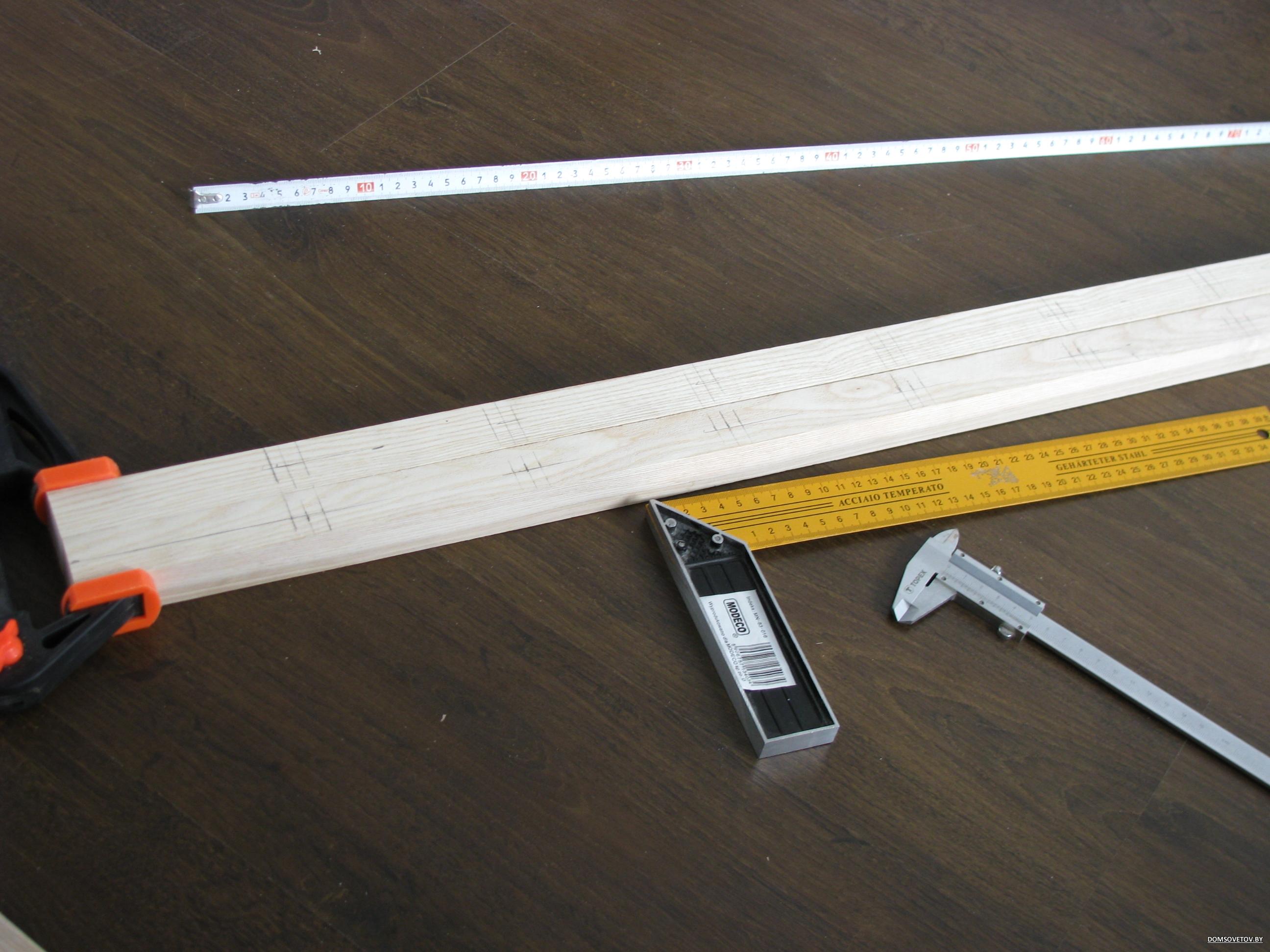

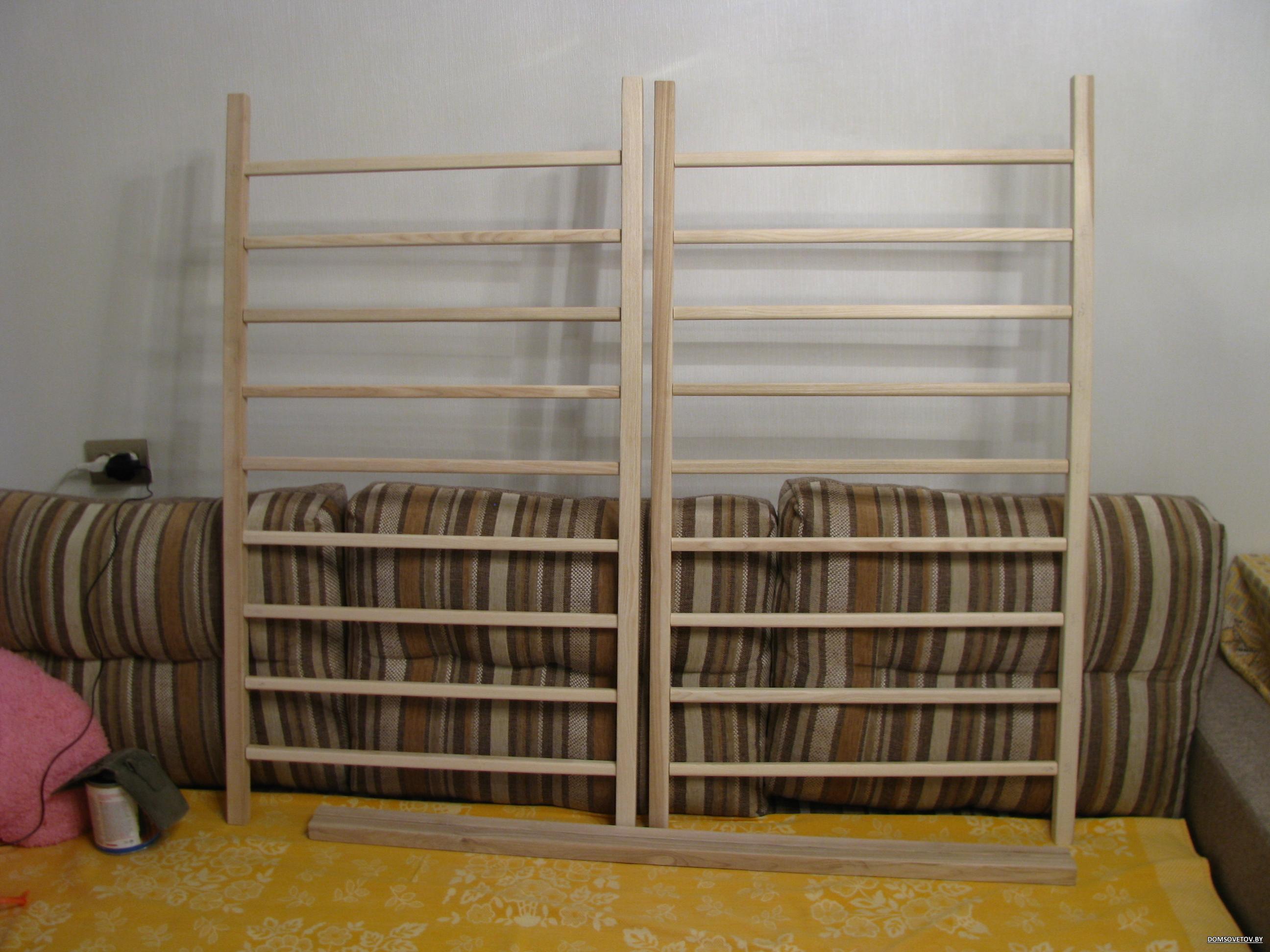

изготавливаем переднюю и заднюю решётки....

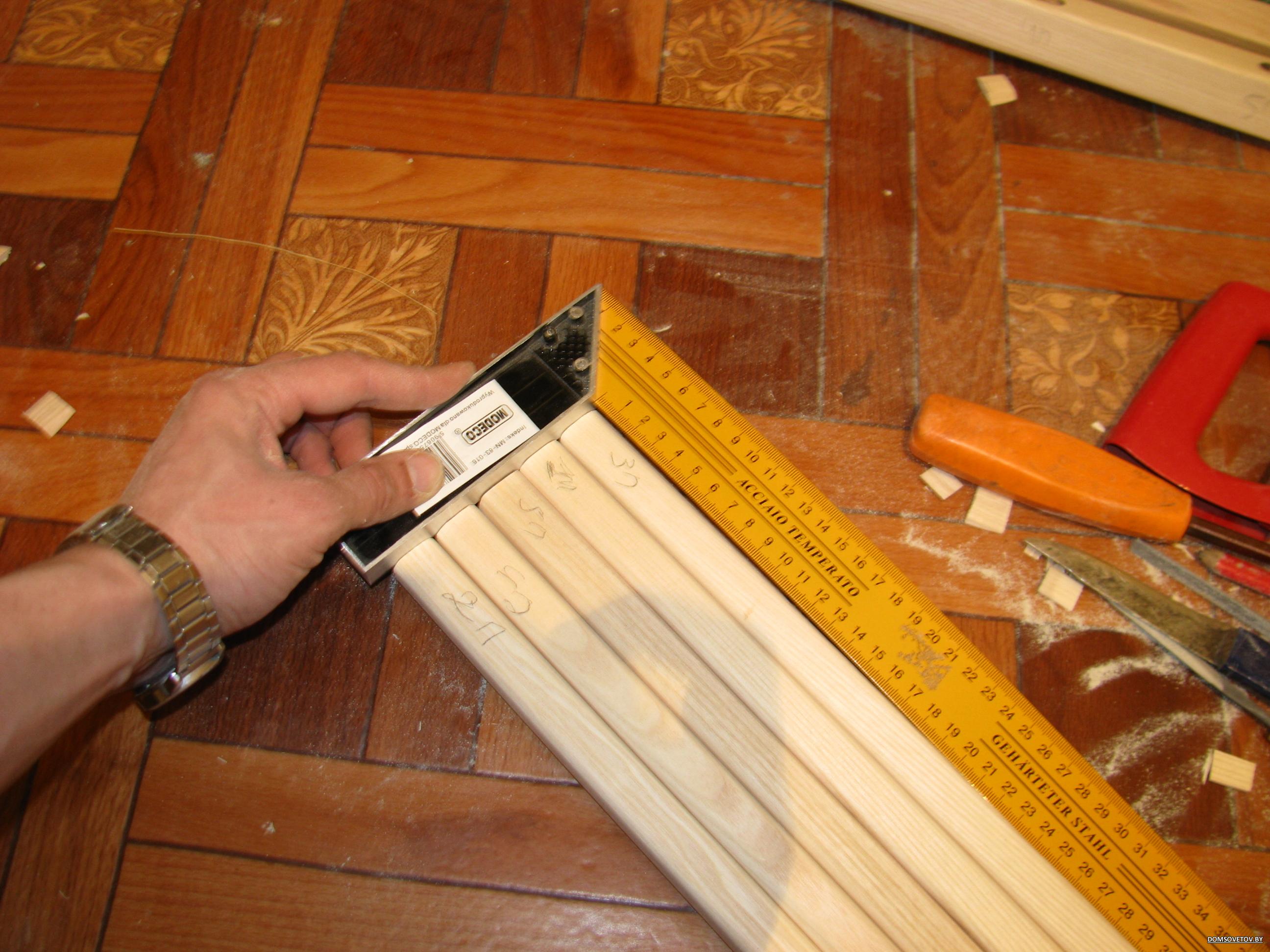

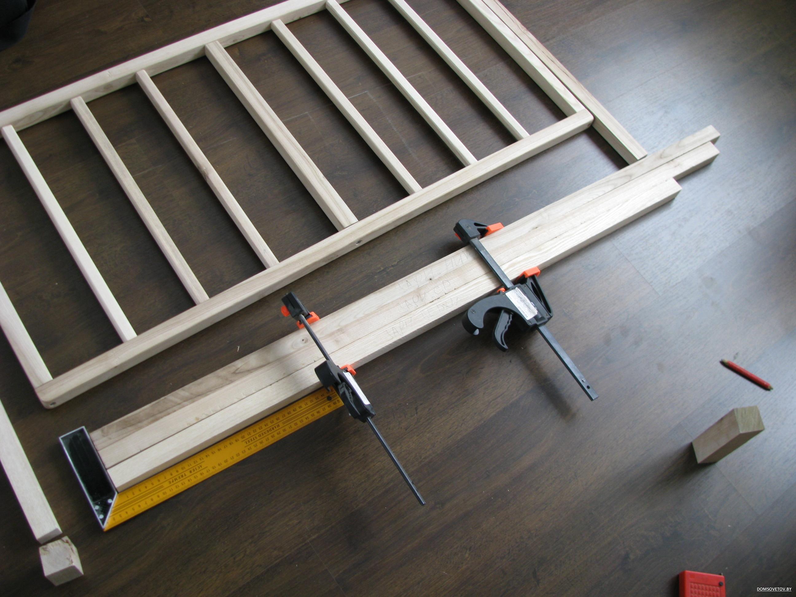

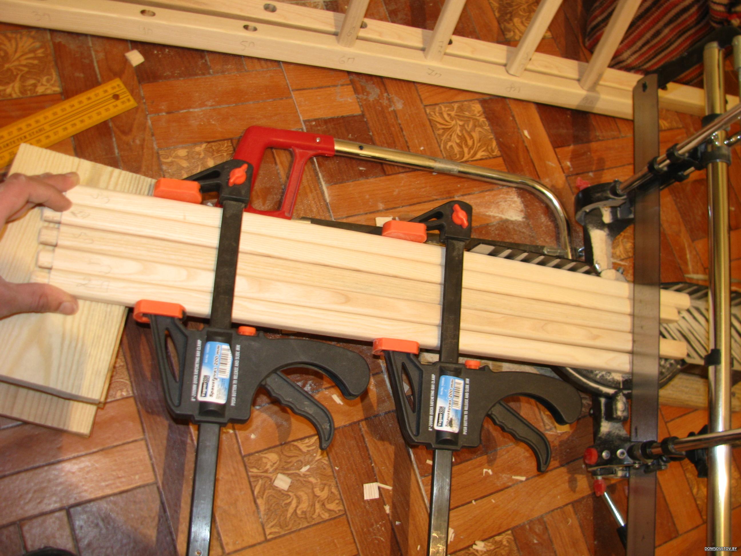

По известной методе торцуем брусья....3 спереди и 3 сзади...

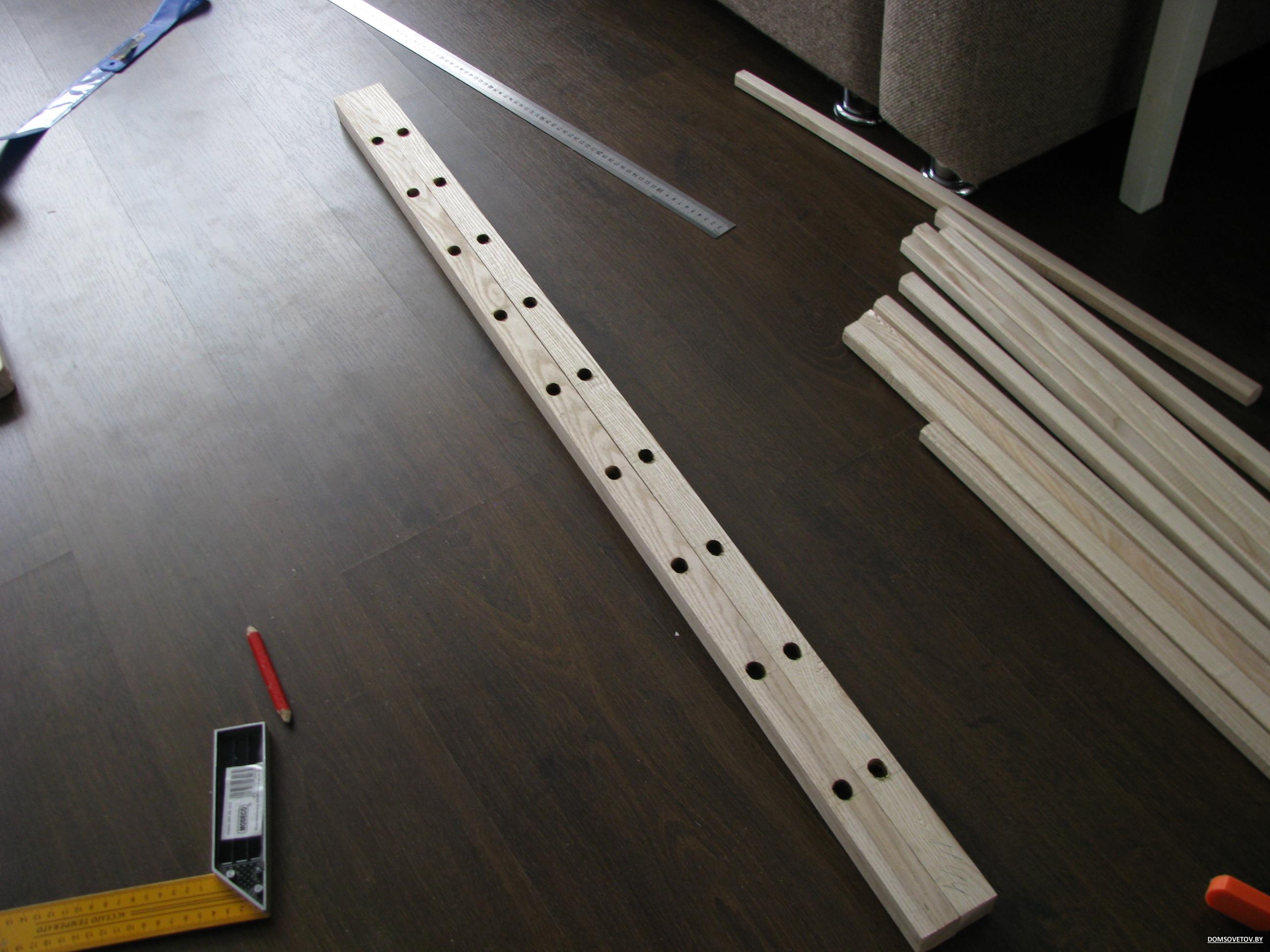

В данном элементе будем использовать овальный шип, т.к. на решётку ложится большая нагрузка при качающейся кроватке, ибо скоро заскрипит...

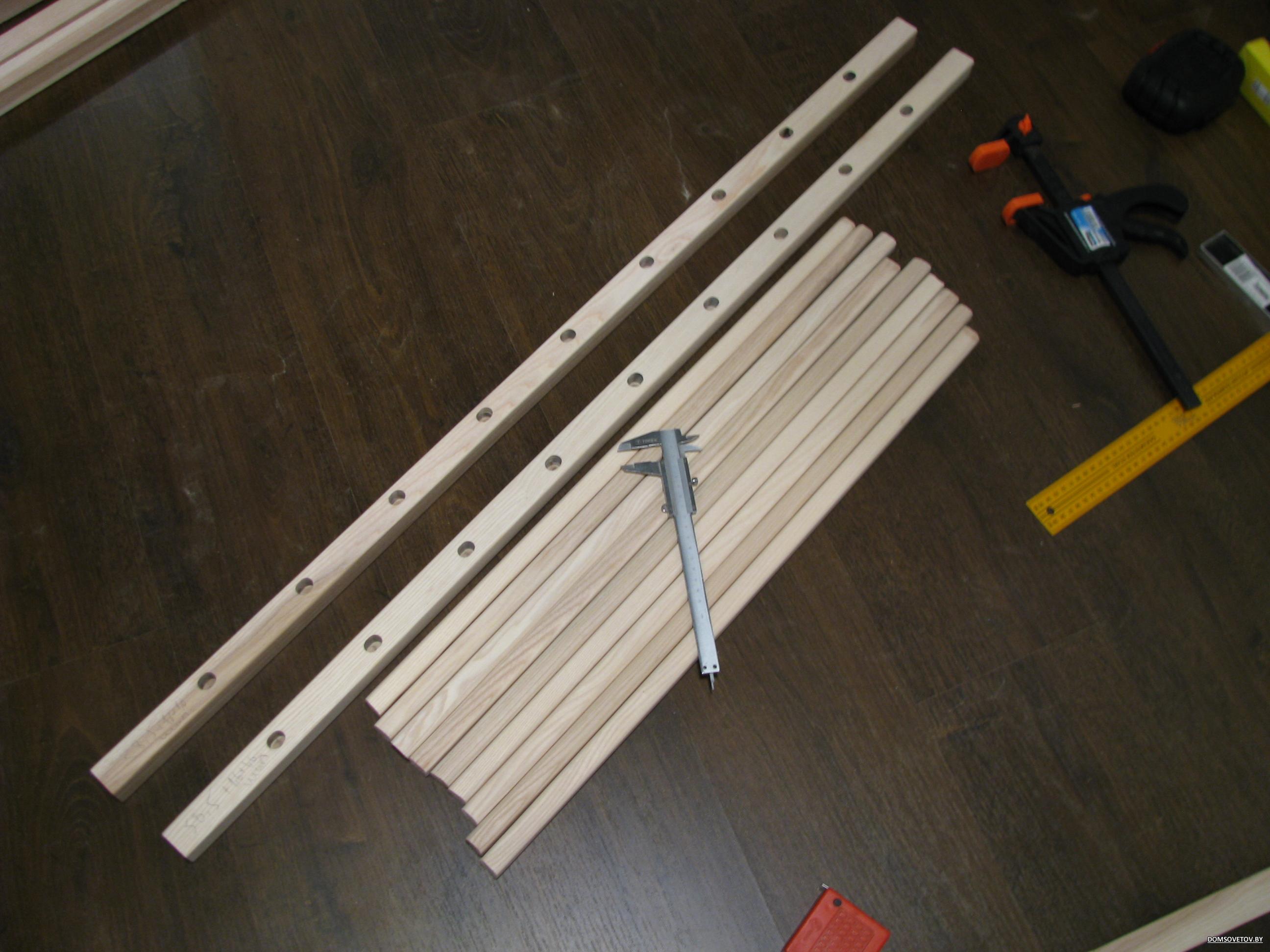

Для изготовления паза используем фрезер....
решётки собраны "на сухую", проверены плоскости..и будут на выходных уложены в чудо-станок)))
---------- Сообщение добавлено в 01:16 ---------- Предыдущее было в 01:13 ----------
расстояние между прутьями по осям 11,4мм.......чистое расстояние 9,4см

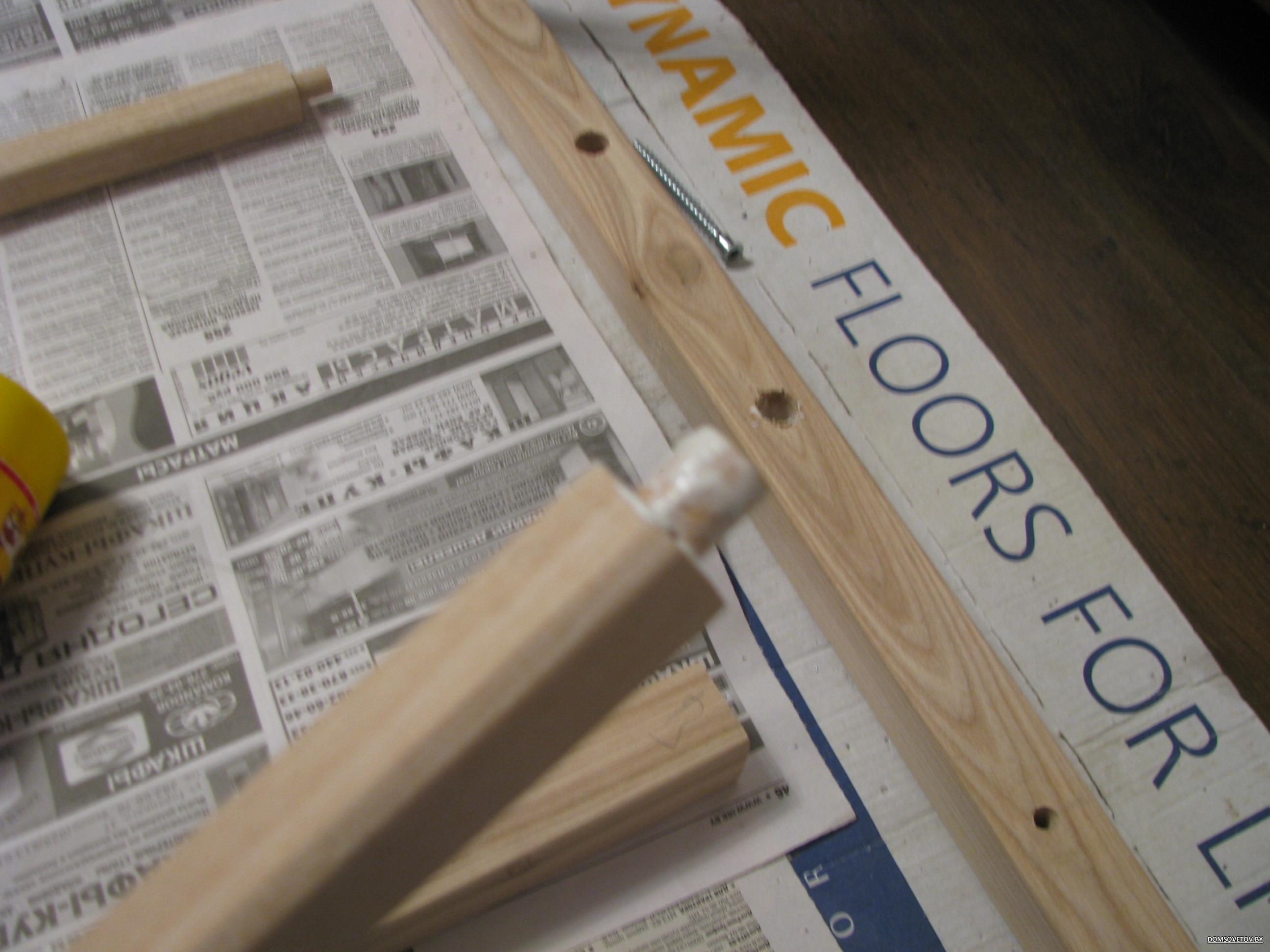

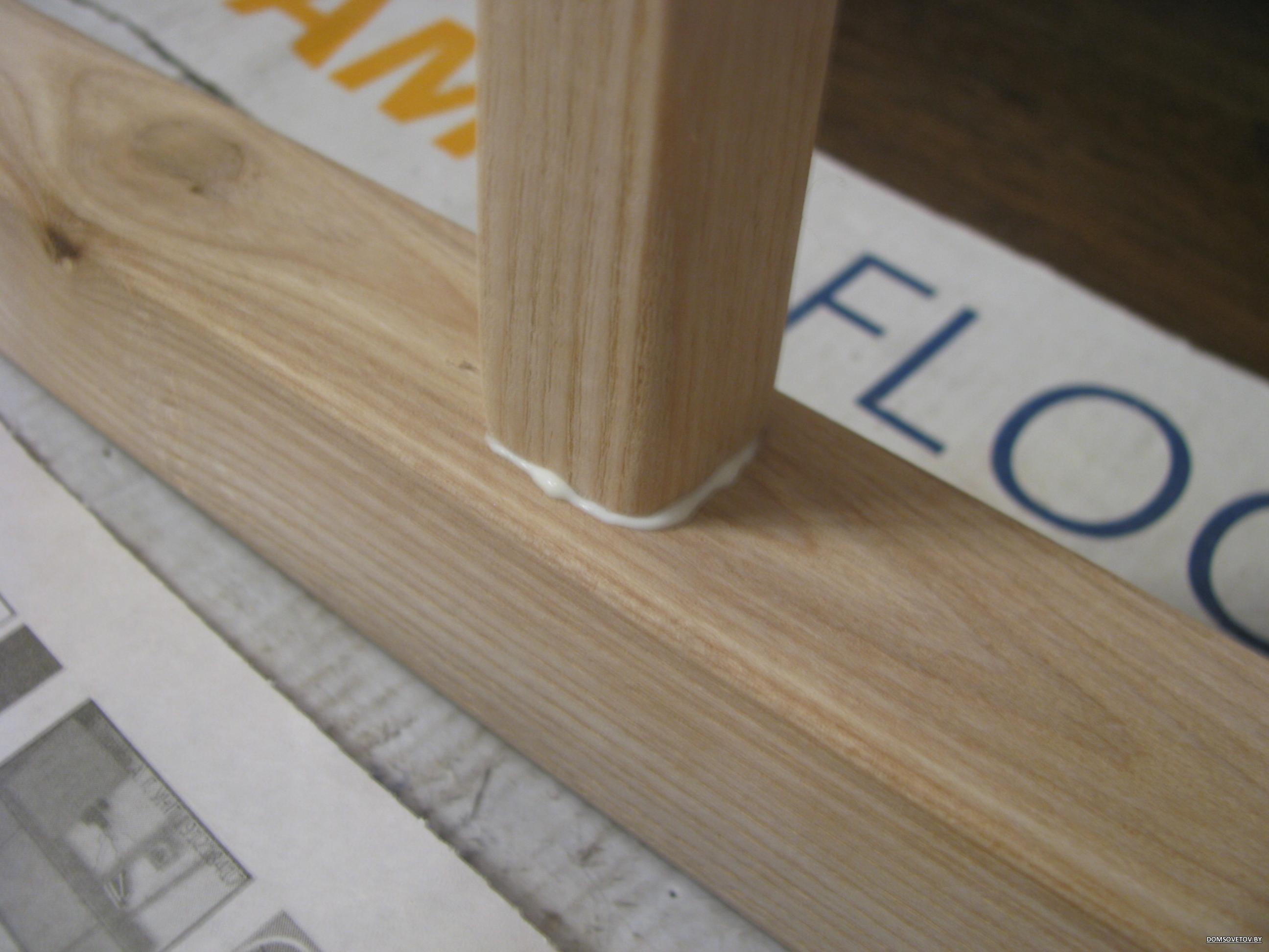

собираем на клей поддон...
