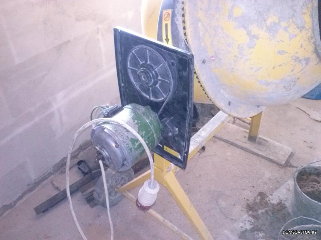

Расскажу и я о своем ремонте. Бетономешалка ОPKS 180 литров. Движок типо 900 Вт. Венец чугунный. Куплена в марте 2014, душевно смазана.
При покупке продавец уверял, что недостатка в мощности движка нет, хватает... Как того и стоило ожидать проблема есть.
Для чаши такой емкости этого мало. Раствор 4 к 1 мешает на ура. Добавляем щебень - плохо, но терпимо. Машать штукатурный раствор 6:1:1 невоносимо, барабан останавливается, приходится помогать руками.
Принято решение заменить движок на советский асихронный трехфазник. Основная проблема - ручейковые шкивы. На родном двигателе ручейки нарезаны прямо на валу двигателя.
Советскому движку нужен шкив со шпонкой. Едем к токарю - 300 тыр, час работы и шкив сидит на советском движке. Посадочные отверстия на корпусе бетономешалки как-будто запроектированы под советский движок. Все точно совпадает. Крепим - вуаля!
Все это дело закрывается кожухом. Двигатель без обозначений марку и мощность сказать затрудняюсь(судя по размеру в районе 1.1 кВт), чашу крутит так, что если дать точку опоры, то перевернет Землю
Магнитного пускателя в наличии не оказалось, покупать жаба душит. Вместо него в кожух вставлен простенький трехполюсный автомат.
