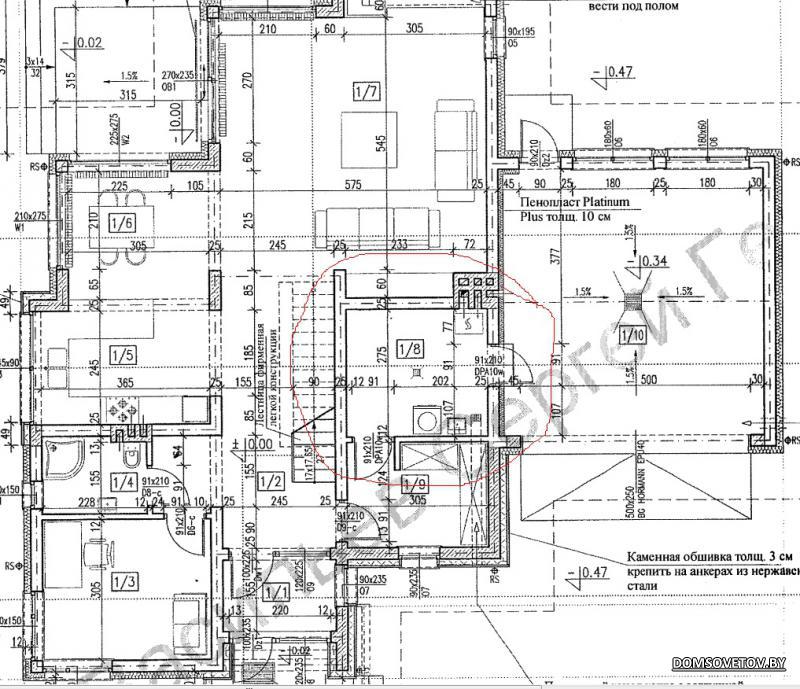

240 мм для тройника маловато. Его полный размер 30-35 см.
Спасибо, учту. Сделаю два блока 48 см.
А что на счет доп вентиляции, нужен еще канал или нет? Это при условии варианта что я разделю дымоход штанами.

Если котёл атмосферник, то вентканал и открывающееся окно обязательны. Без этого газ не пустят.
Если котёл турбик, то на сегоднящний день наличие вентканала и открывающегося окна не нужно. Он будет брать воздух для горения с улицы. И тут уже как вам удобней, с вентканала или через стену.
Но по моему скромному мнению наличие вентканала даёт путь для манёвров и является более универсальным решением, на все случаи жизни... ну или почти на все ) Мало ли что через год придумают ) А то им то коаксиал утепляй, то датчики загазованности, то термоклапана, то сервопривода... По мне так проще заглушить его было бы, чем потом пытаться сделать
Что касается диаметра вставок, то ф130 один из самых популярных размеров, доходящий почти ко всем котлам до 32 кВт. Но бывает что газовики забивают в проект ф150 на дымоход и вытяжку.

Е.. По мне так проще заглушить его было бы, чем потом пытаться сделать
Согласен на все 100%, спасибо! А в приложении план котельной, наверно с него нужно было начать задавать вопросы, чтоб более понятно было почему вариант "на улицу" не очень желателен. )
