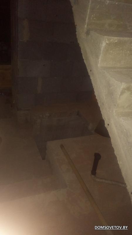

В процессе обратной засыпки фундамента сформировался у меня небольшой погребок 1.40 где-то высотой.
Залил я там пол, предварительно прогидроизолировав и утеплив.
А сейчас задумался - как осуществить там вентиляцию?
Есть какие-нибудь идеи?
И плюс - какой можно сделать там люк? Пока в голову приходит только самодельный складной из двух перпендикулярных досок. Может у кого что получше есть?
Спасибо
Старый 11.09.2015, 23:02   #88 или 237180
Димакратия
Аватар для Димакратия
Регистрация: 23.02.2012
Адрес: Заславль/Загорье
Сообщений: 2,521
Саня, закапывай его нафиг и не мучайся.
Пользоваться подвалом в 1,4м будет нереально.
И то, что нет вентиляции, не есть гут.
Плесневеть будет.
Лучше вырежи кусок бетона в гараже и отрой подвал.
Посмотрел еще раз на картинку и вот что пришло на ум: срезать бетонный верх у твоего погреба и увеличить высоту до лестничного пролета. Имхо будет неплохо.

AlLucky
Регистрация: 30.09.2012
Сообщений: 352
@Димакратия, не, закапывать пока не буду. Лучше еще подумаю и сам перемеряю высоту подвала. Потому что на глаз там поболее метра сорока будет.
Пока есть идея вывести что-то типо трубы в гараж и еще где-то, чтобы было с двух сторон.

Сообщений: 2,760
Одну трубу вниз в дальний угол и забор воздуха в нее пониже.
Вторую под потолком подвала и вывести как можно выше.
Двери закрыть гермитично и будет движение воздуха.
