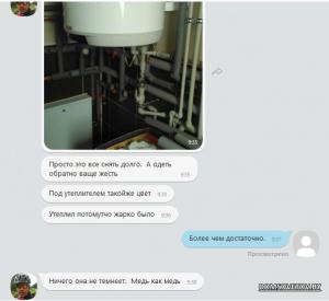

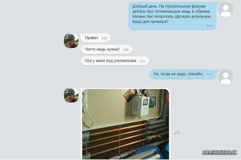

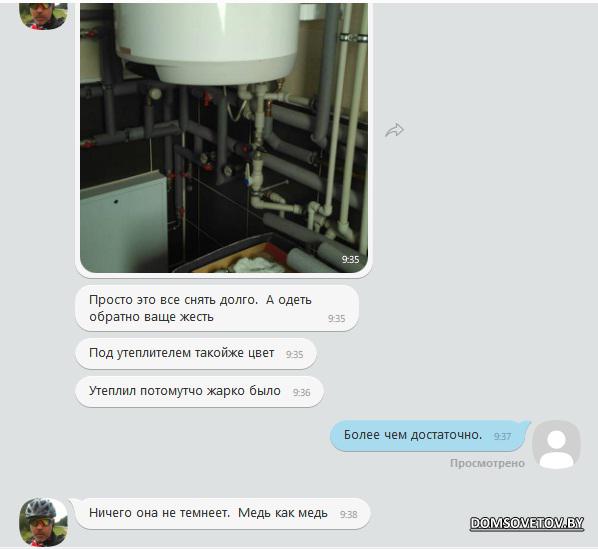

---------- Сообщение добавлено в 09:53 ---------- Предыдущее было в 09:53 ---------- ---------- Сообщение добавлено в 09:59 ---------- Предыдущее было в 09:53 ---------- Котельная делалась в 2012г. В сухом помещении медь темнеет незначительно, где влажно, больше, но это поверхностный слой. Белый налет - это не смытый флюс или подтекания. В тех условиях,где медь позеленела, оцинковка под пресс поржавеет, а на полипропилене вырастут грибы. ---------- Сообщение добавлено в 10:26 ---------- Предыдущее было в 09:59 ---------- Стоимость обвязки котельной больше зависит от цены фитингов (тройников, отводов, резьб) чем труб. Пресс фитинги пока в разы дороже, чем под пайку. Однако постепенно дешевеют и не требуют высокой квалификации монтажника. В котельной Lama, на мой взгляд, необоснованная экономия на гидрострелке при его площадях теплых полов. Может вылиться в ресурсе котла. Последний раз редактировалось ignatov; 25.05.2018 в 12:01. |

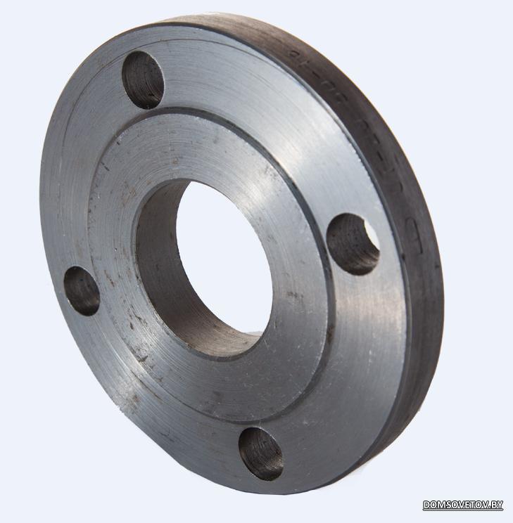

У гродненского родные фланцы плоские, тупо шайбы из листа металла. Выступ деформирует тонкий фланец котла.
#85 или 308963 |
то есть к котлу крепить плоской стороной?
#86 или 308968 |
да...
