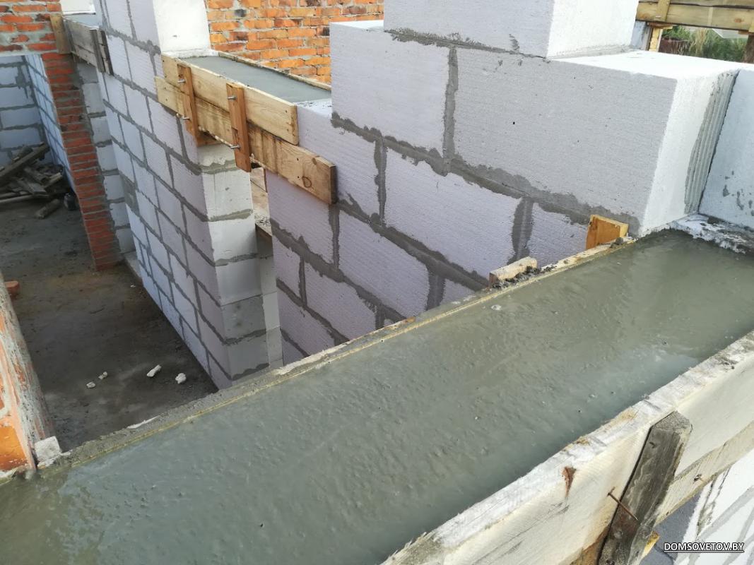

Сообщение от Olego2002 Посмотреть сообщение
Кто какие делал перемычки на окна. Стены газосиликат?
Заливал бетонные. Под плиты. Усиленные, так сказать -

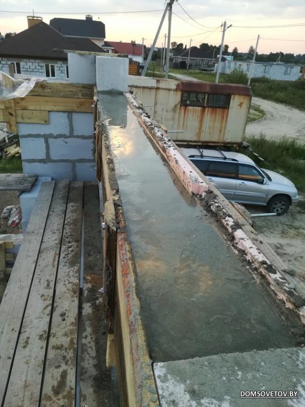

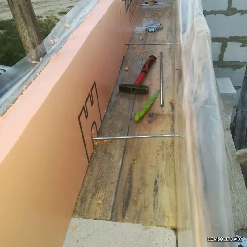

ЭППС снаружи поставил, а снизу забыл. В итоге перемычка все равно промерзнет.

Упс... Но я что-то не видел под бетонными перемычками заводскими никакого утеплителя... После будем думать. Пока - как есть...

@Tiger, прилепит снизу эппс если надо. но если честно я тоже не видел чтобы кто-то снизу утеплял. Ставят окна сперва, а потом откосы утепляют вместе с утеплением всего дома, только чуть толще

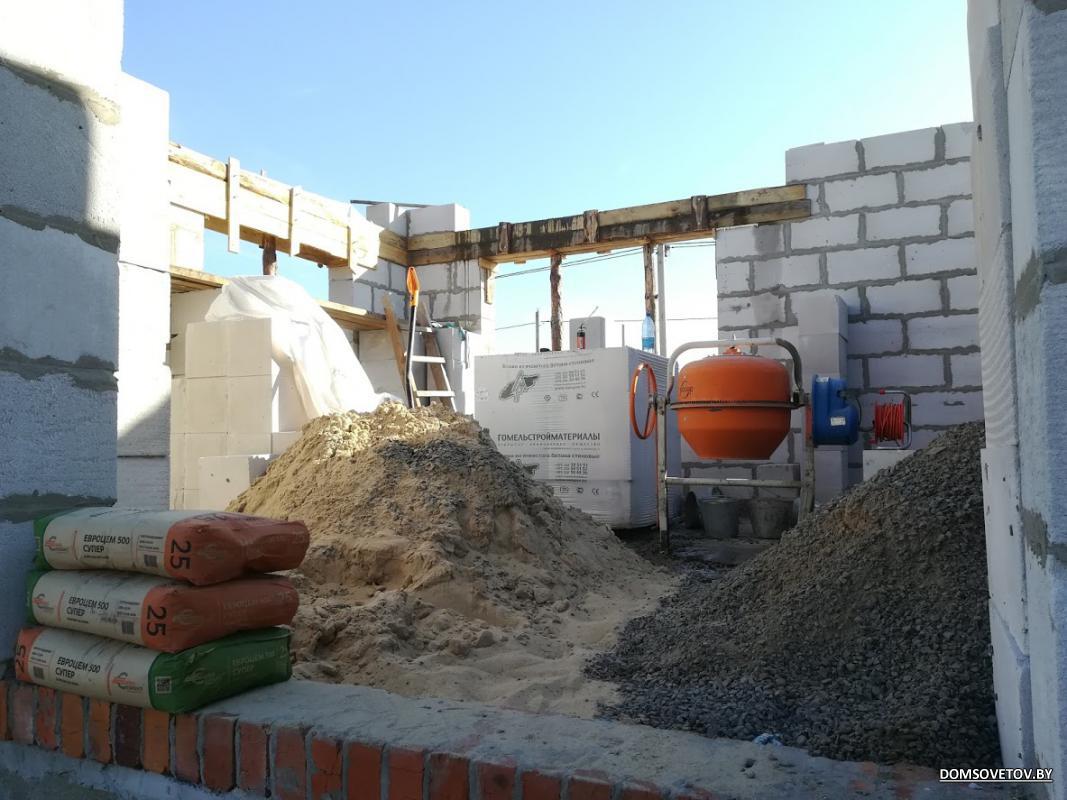

Всем спасибо. Заказал газосиликатные перемычки. Блоки решил брать Забудова. В четверг привезут. В доме стоят ж/б перемычки ПБ2 с 2010 года без утепления. Ни разу не промерзли.
