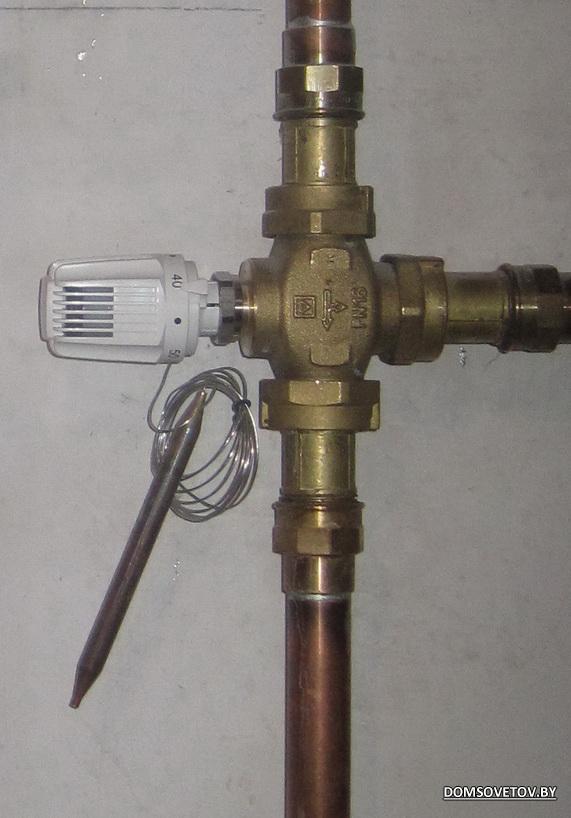

Трехходовой Герц + термоголовка с выносным датчиком. В уручье на стройрынке найдете, узел ставится на обратке.
[url="http://www.domsovetov.by/imagehosting/2013/04/02/58515a99a2d4db8.jpg"]...
Обязательно на обратке? Вверх ногами ставить придеться...
А голова термоголовки легко вращается? К ней можно сервомотор приделать?

Трёхходовой нужен на контур ТП? Если да, то зачем там сервомотор?

Сообщение от evg Посмотреть сообщение
Автомат будет выставлять нужную температуру.
