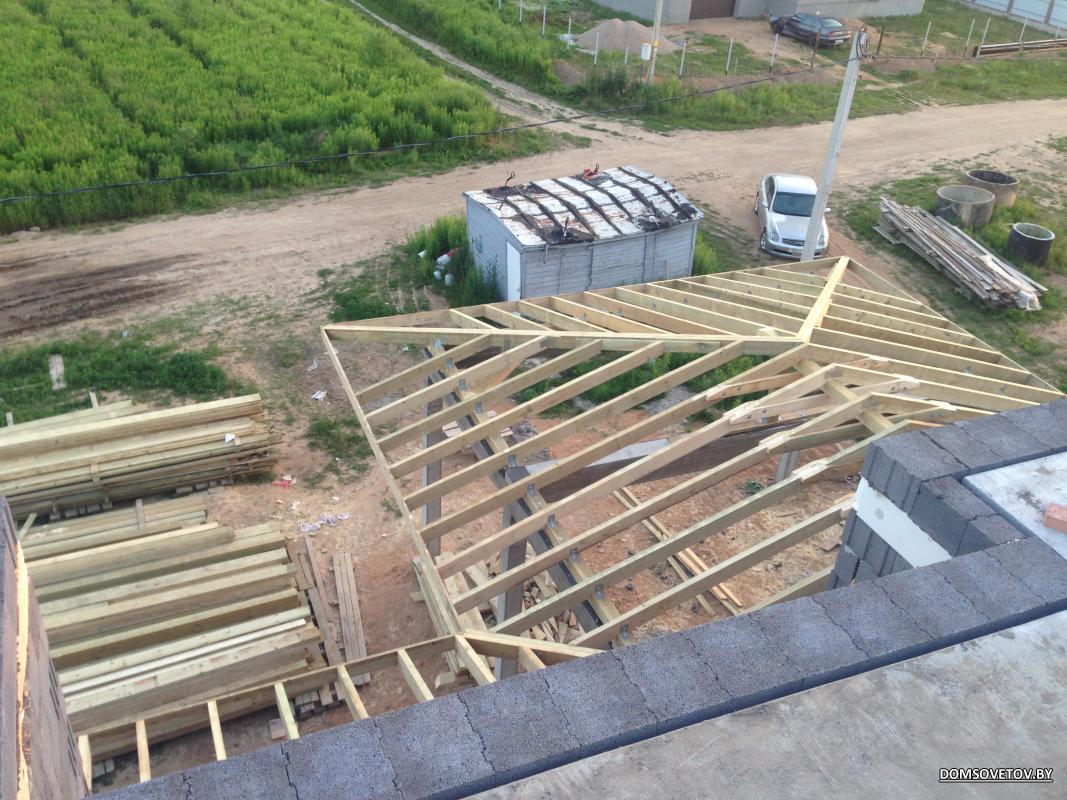

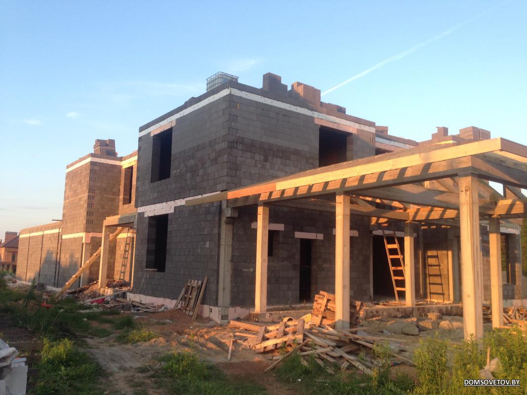

Наконец-то добрался до обновления статуса стройки… Хоть ты прям летописца заводи )
С момента заливки перемычек события начали развиваться стремительно, и у меня сейчас все чаще появляется ощущение, что я что-то забыл. С другой стороны – нескучно )
Итак…

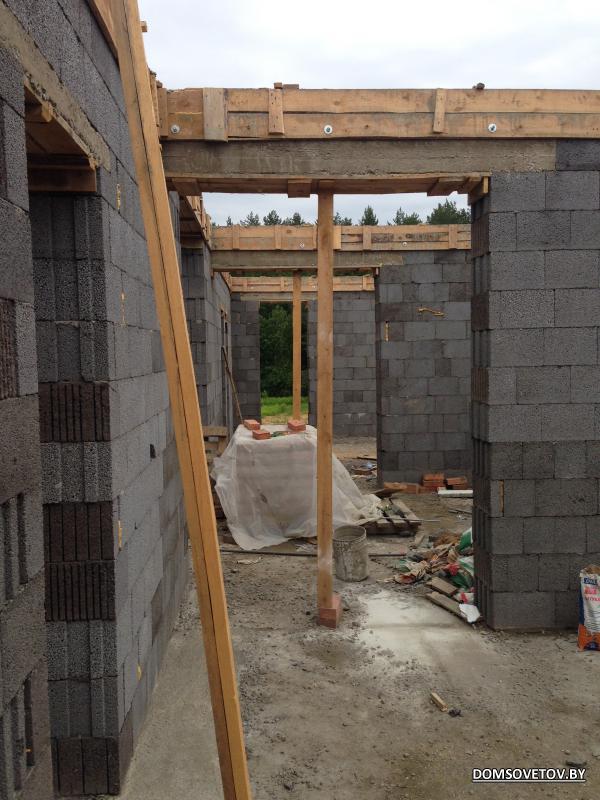

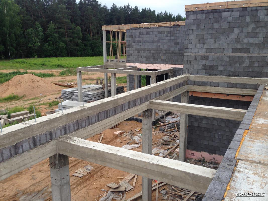

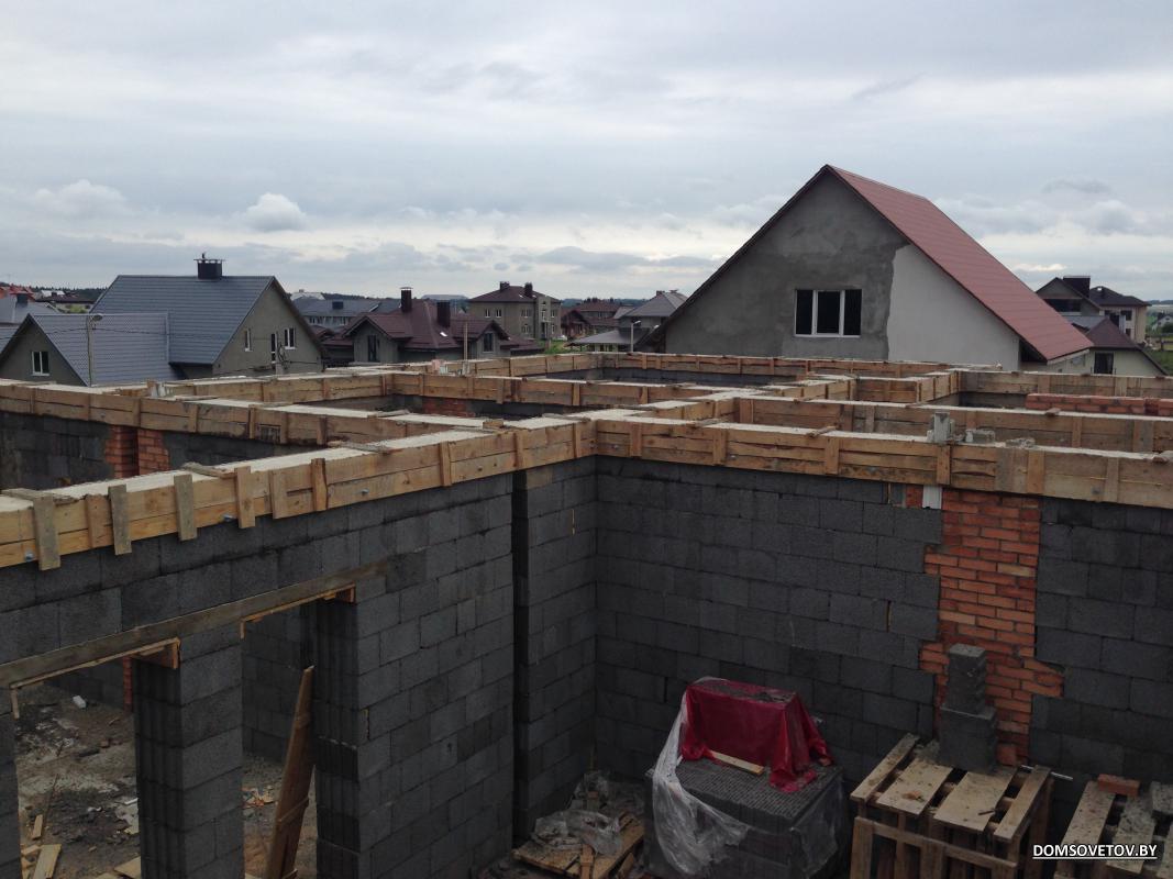

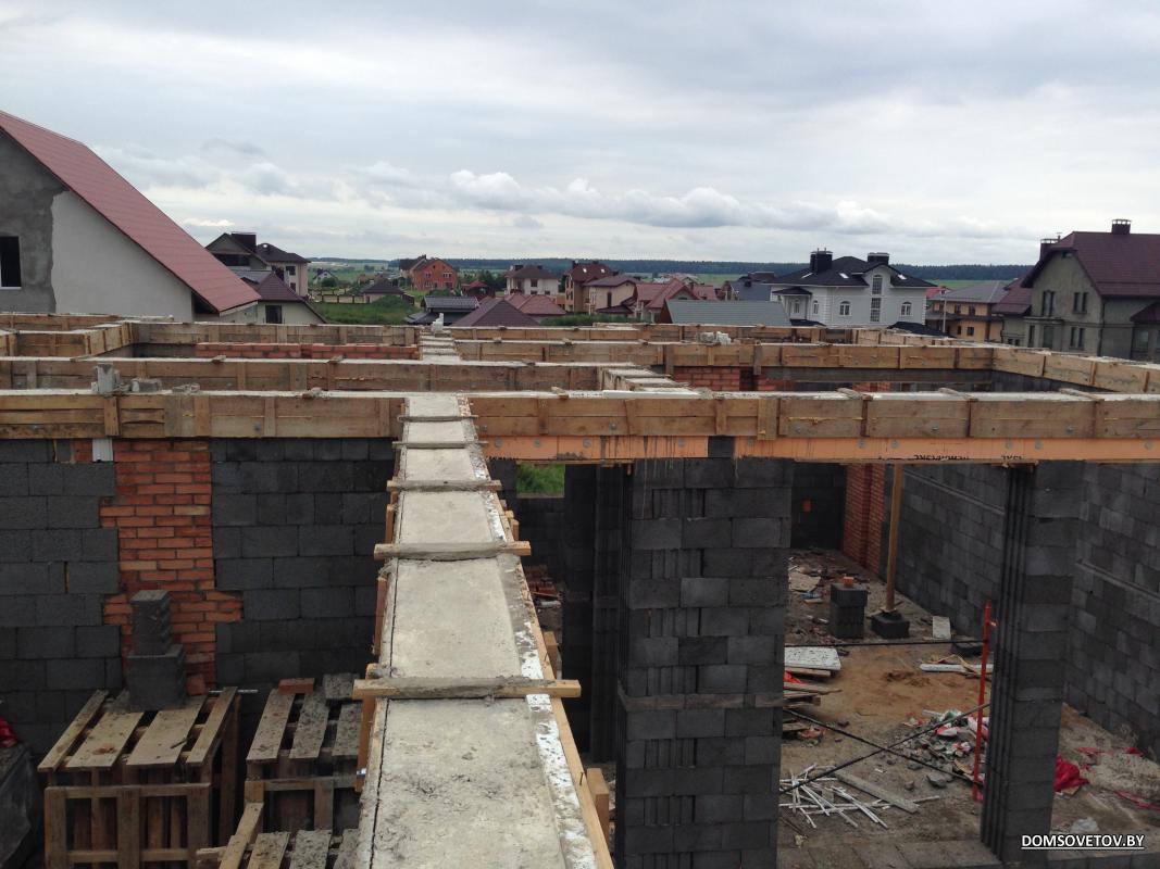

Выставили опалубку и залили монолитный пояс под плиты 2ого этажа. Высота пояса классическая – 24см. Марка бетона – М300 на щебне. Армирование – 4 прута 12й связанные пространственным каркасом. После заливки пояс выдерживали 7 дней перед тем, как положить на него плиты.
В пристройке в пояс сразу воткнули шпильки под мурлат…

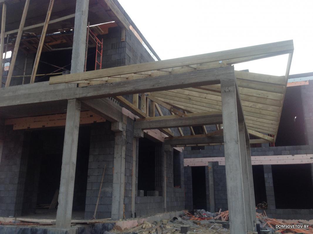

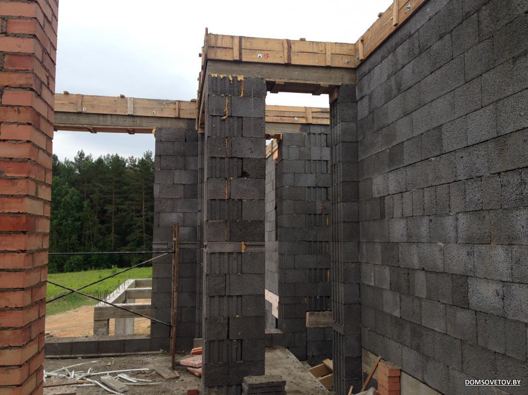

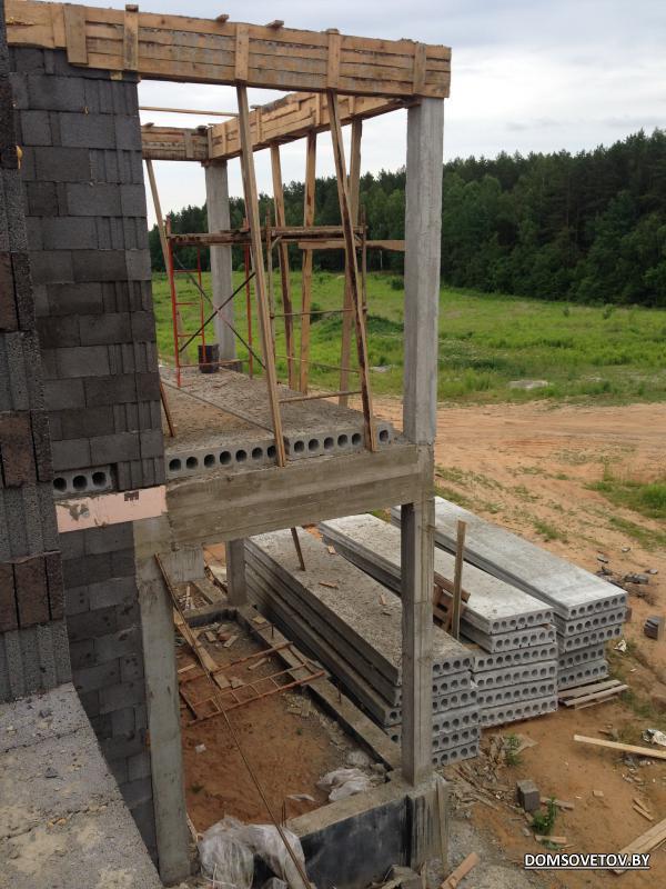

Залили 2 колонны на балконе (профессиональную опалубку в этот раз не арендовали, выставили из досок и просто очень прочно их сбили).

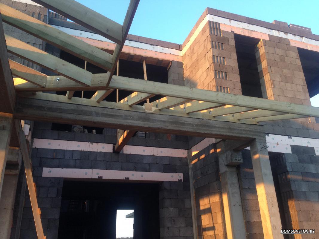

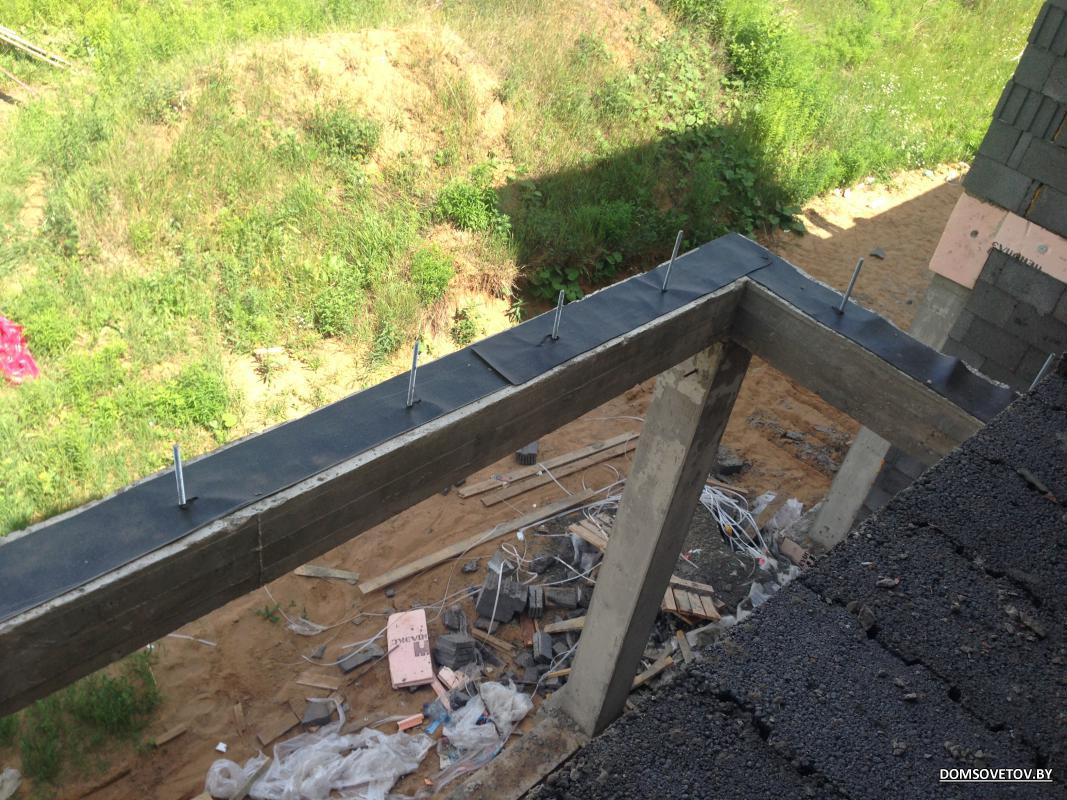

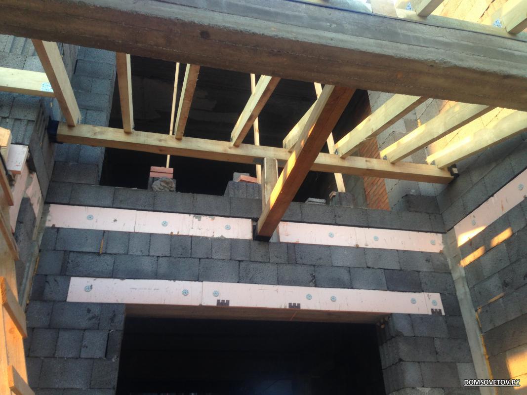

После заливки перемычек на балкон обнаружил мостик холода… что с ним сейчас делать – уже наверное ничего. Будем надеяться, что угол под потолком промерзать не будет…

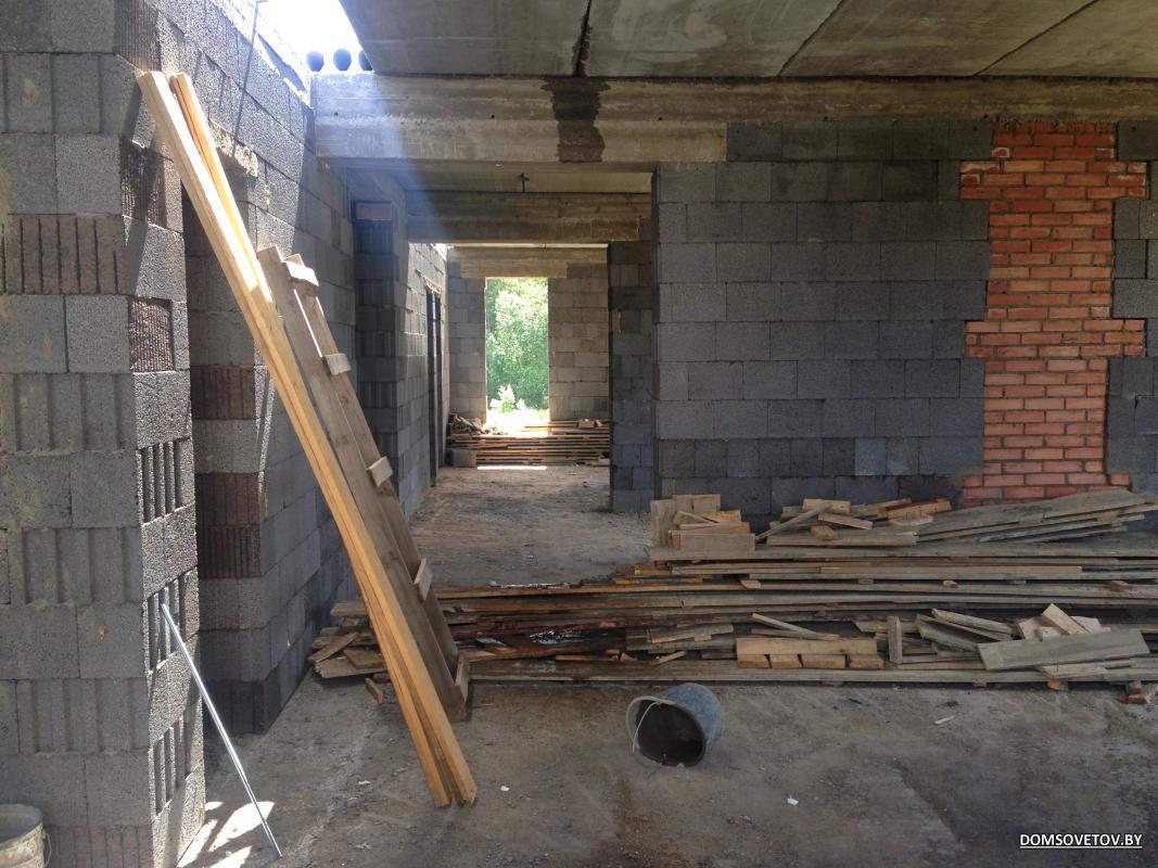

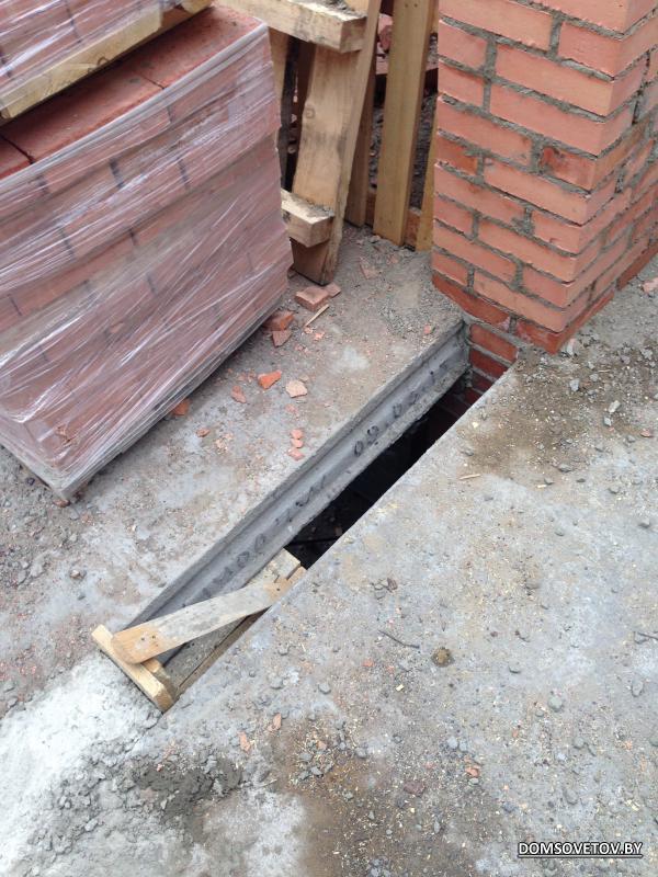

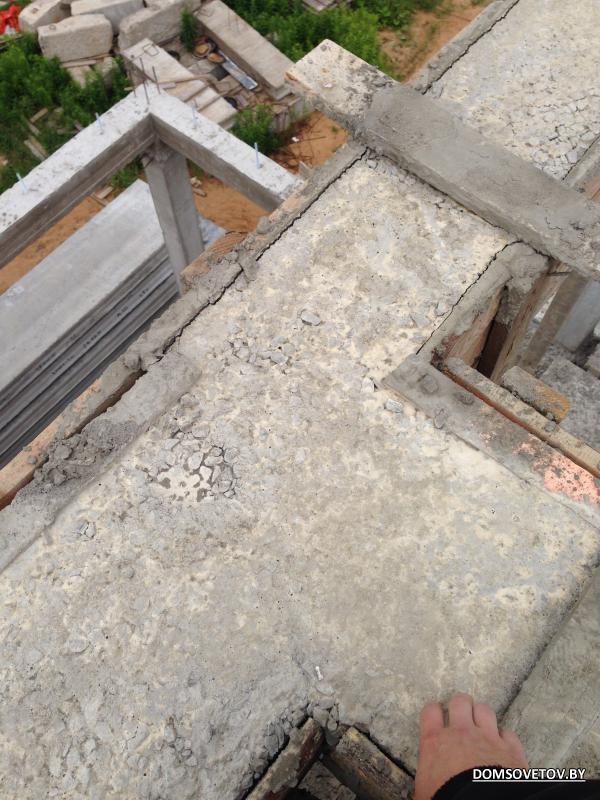

Залили монолитные участки на перекрытии первого этажа, оставив проемы для пропуска коммуникаций (магистральные стояки).
Старый 26.06.2015, 00:50   #897 или 230786
AAR
Регистрация: 22.07.2014
Сообщений: 1,217

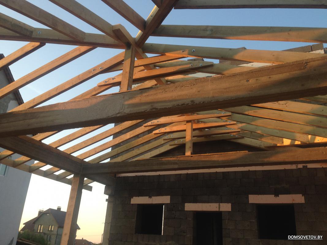

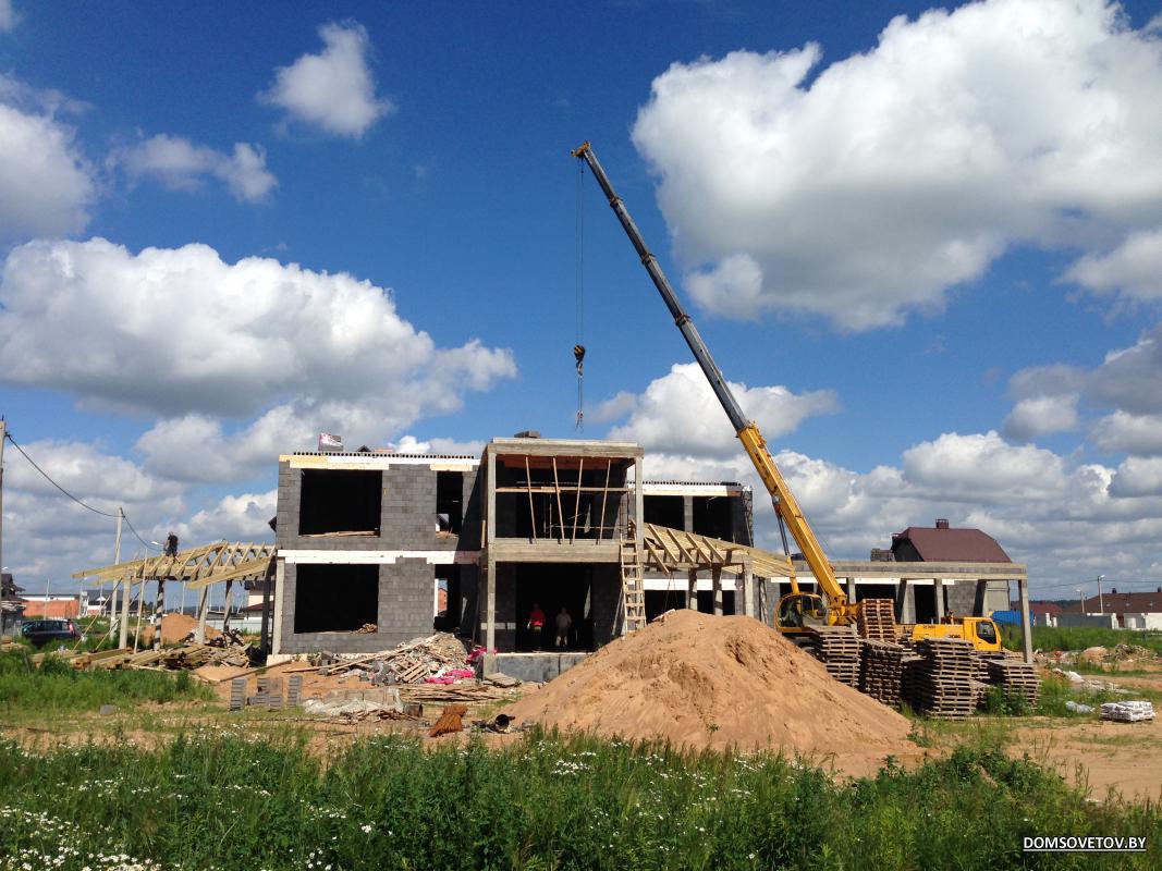

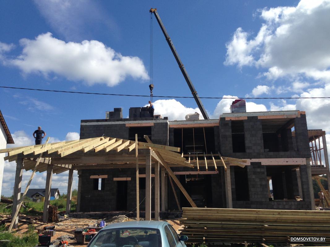

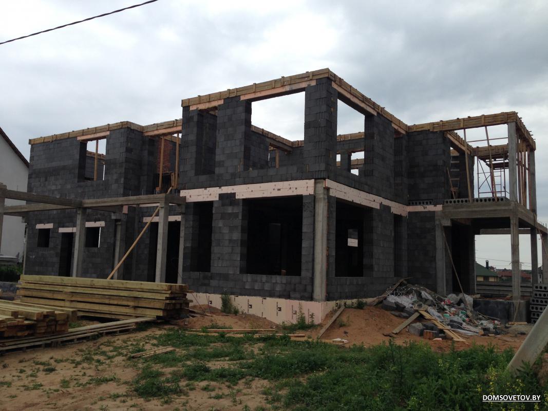

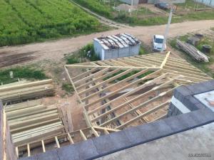

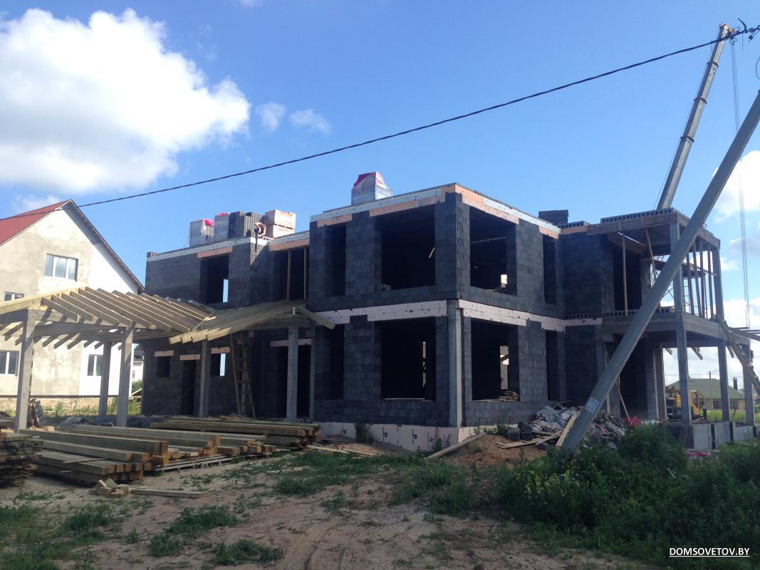

Для перекрытия второго этажа плитами пришлось заказывать кран “потолще и подлиннее” – 30т, 40 метров стрела. Аренда – 4млн.руб за смену. Сразу скажу, что суммарно работ для крана там было прилично (надо было еще поднимать блоки и кирпич наверх, песок и пр). Само перекрытие плитами 2ого этажа было выполнено за 12 часов. И еще 7 часов кран работал во второй день – поднимал всяко разно наверх.

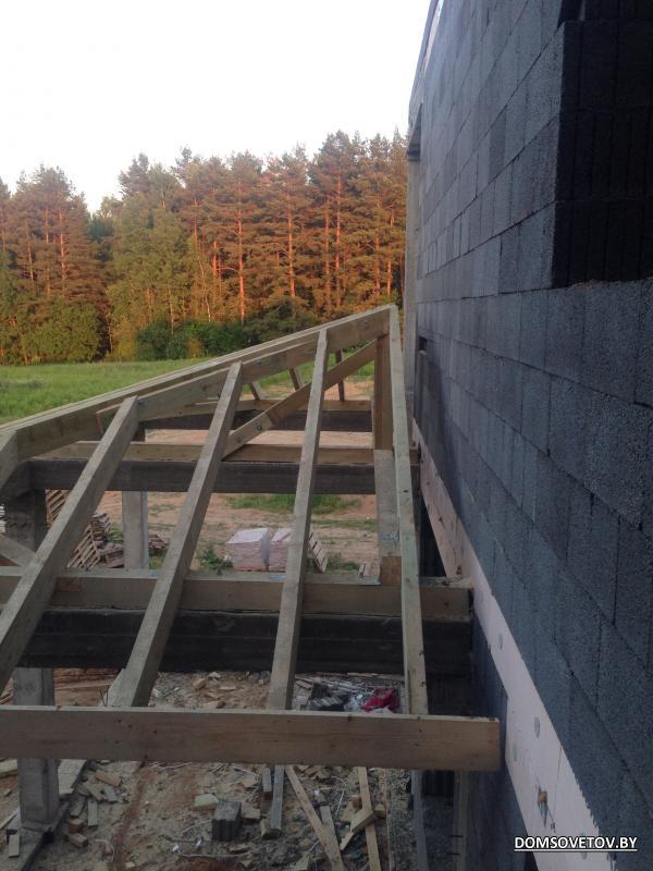

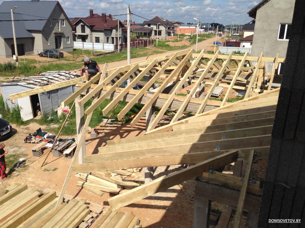

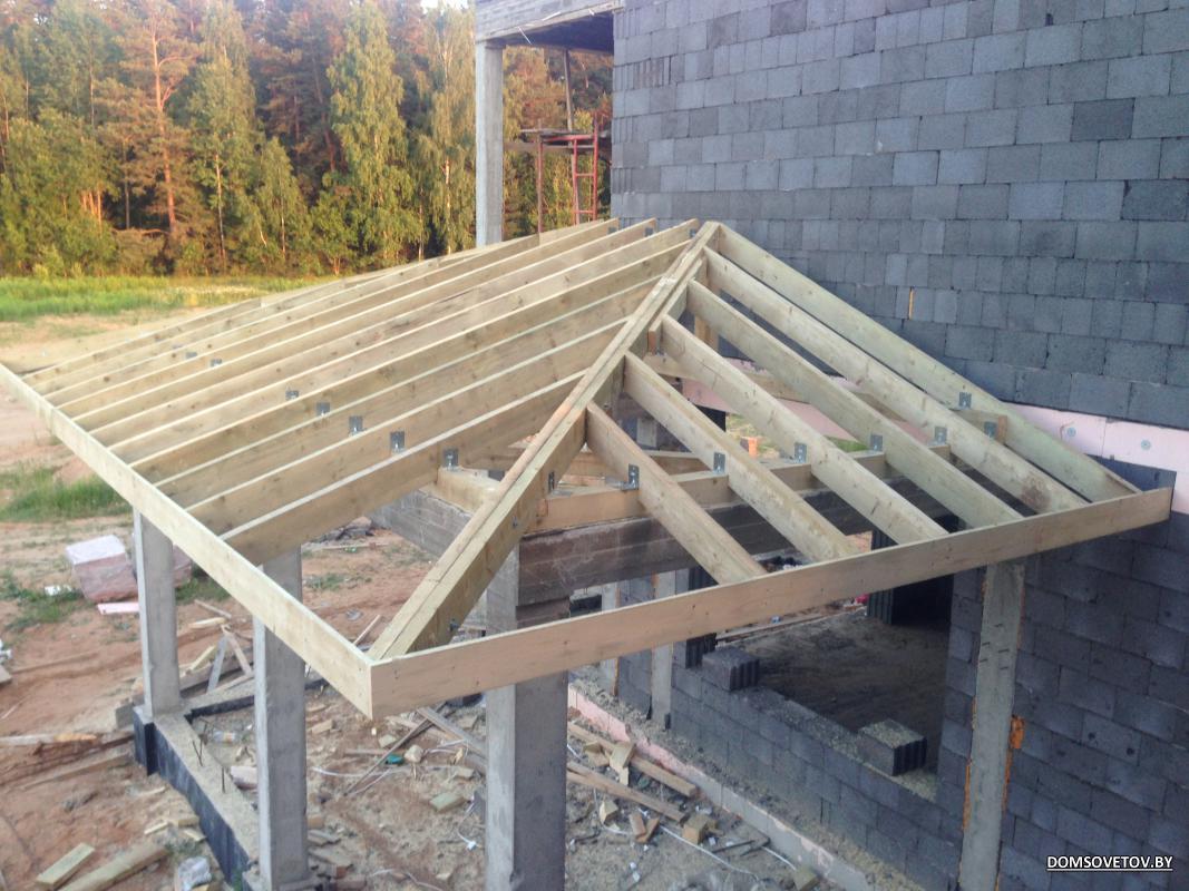

Кровельщики также приступили к работе (пока на первом ярусе, т.к. второй еще не готов). Сразу вылезло пару косяков проекта – кое-где крыши навесов заходят на окна – т.е. придется 1-2 ряда блоков снизу в оконных проемах докладывать… хорошо хоть, что изначально большинство окон было либо в пол, либо с очень низким подоконником.
Под мурлаты подкладывали листы рубероида (ГИ).
Сказали спасибо: 5
Старый 26.06.2015, 01:01   #898 или 230787
AAR
Сообщений: 1,217

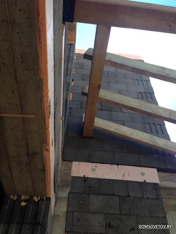

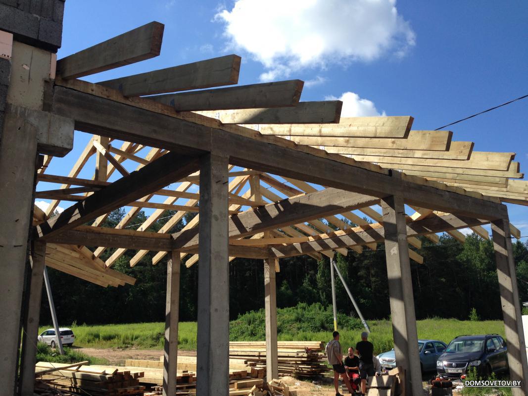

Недавно тут обсуждали тему того, как именно крышу примыкать к клинкеру… Хорошо, что вовремя поймал кровельщиков за руку Оставили по 30 см зазора около тех стен, где будет клинкер. После окончания кладки будут делать примыкание.

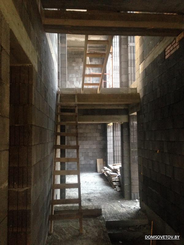

Параллельно парни прибрались в доме ))
Лестничный пролет узковат… 60 см как никак ) 1.2м должен быть норм. Хотя конечно все равно бы делал шире сейчас.
Заказал 4000 шт клинкера Celina Klinker на трубы – на след. неделе должны привезти. Начнем кладку. К тому моменту парни как раз должны стояки под крышу вывести.
