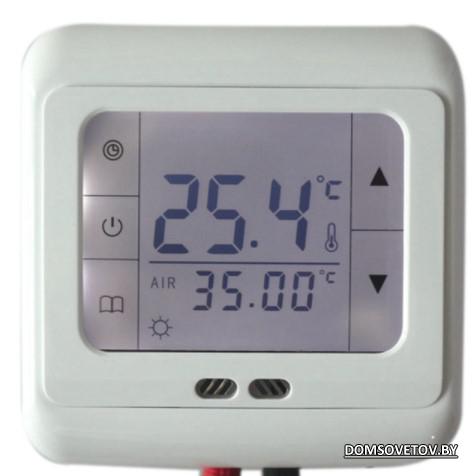

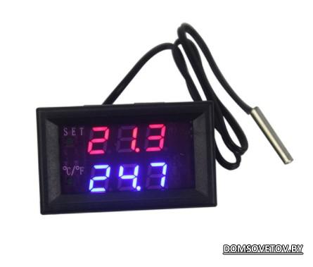

из термостатов у меня три китайских термостата.
два на 220 по 16$ - один на насос тп, второй на котел. недельные. программируемые по часам.
и такой, на 12 в - за 4,5 $, умеет "держать" температуру в заданном коридоре.
выключает котел - когда камин нагрел воду до определенной температуры и включает насос тп, и выключает когда вода в камине начинает остывать
