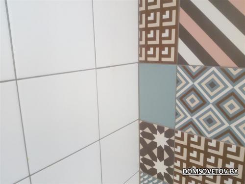

Кераминовская плитка. Поверхность матовая. Фуга Люкс 35 или 37...? не помню точно но серая... Вроде все нормально...
А может все же не в фуге дело!? ))
... а в плитке !? ))
