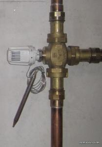

AndreyZvorygin, этот 3х ходовой под термоголову. Под сервопривод свои 3хходовые с отверстием в корпусе для крепления сервопривода. http://www.meibes.com.ua/index.php?o...219&Itemid=331
Я знаю (немного разобрался).
Даже если не касаться стоимости - вариант с головой, на которую я повешу сервомотор для управления этой головой, меня устраивает больше. Я по сути сделаю пульт ДУ к системе, которая и без меня работать может. А ваш вариан (допускаю, что более продвинутый) - существенно усложнит систему. Если не найду явных противопоказаний - буду делать, как задумал. Хотя для критики и советов я открыт...

Цена решения с поворотным клапаном и трехпозиционным сервоприводом в диаметре 1" не превышает 200Е в базарный день. Если есть контроллер, способный управлять приводом по такому алгоритму, какой смысл городить огород?

Здесь происходит автоматическая регулировка заданной температуры теплоносителя по температуре подачи или обратки через выносной датчик. Вручную можно менять заданную температуру поворотом головы...
а здесь регулировка подачи происходит по алгоритму контроллера, который в свою очередь опирается на показания датчиков(темпер.подачи, обратки, наружного воздуха...). Кроме заданного алгоритма работы ничего менять и поворачивать не нужно. А если очень хочется, то можно управлять приводом в ручном режиме

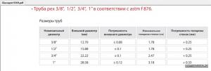

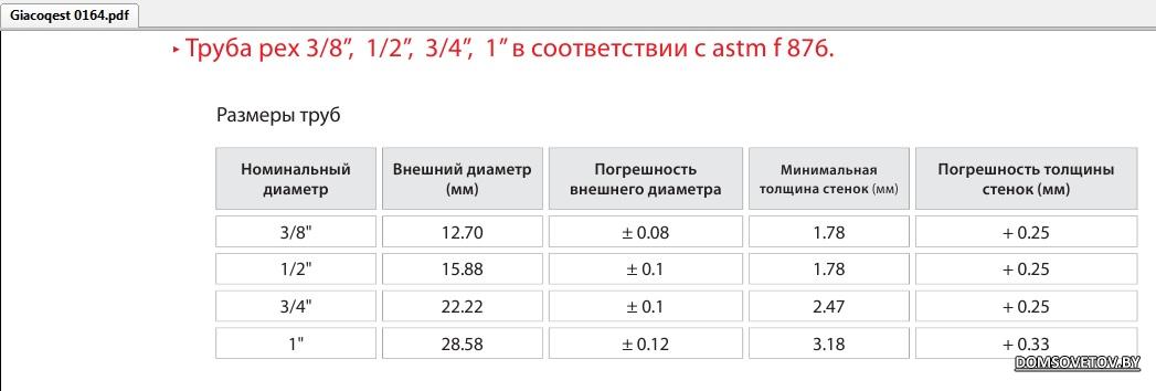

появилось возможность взять, практически за пол стоимости, вот такую трубу для тёплого пола . ответ надо дать завтра вечером.....
возникло много вопросов ;
в наличии есть ф-20 , но нужного количества нет .... есть ф-16 ,но тоже мало..на чём остановиться? или брать обе? насколько принципиален диаметр? ведь чем толще труба --- тем больше жидкости надо через неё прогнать насосу, а котлу эту жидкость подогреть? хотя --- 20-ю трубу можно положить уже с бОльшим шагом нежели 16-ку. и в толстой трубе жидкость дольше стынет...
ПОЛОГАЮ ,что одним контуром не обойтись ---- можно ли комбинировать ---подключить на один контур ф-20 , а на остальные -- ф -16 ? насколько это критично?на что может повлиять?
котёл будет твёрдотопливный , площадь обогрева тёплым полом -- 10*5 (с/у , кухня - ГОСТИННАЯ, прихожая -хол).

у нас и ф16 и ф20 труба в ТП.....разница по шагу...
конечно, лучший вариант это ф20.....

Название трубы, кто производитель? На фото не разберешь.
