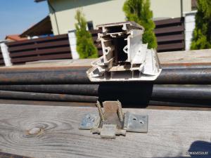

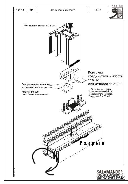

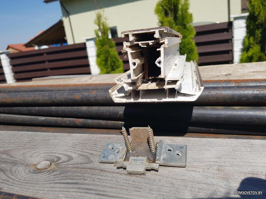

Очередная переделка патио из *овно пвх профиля саламандер 3Д и после рукожопов монтажников...

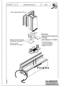

Итак, импост выгнут дугой во внутрь, частично из-за опять таки выкрученного нижнего профиля рамы. Также выгнуло во внутрь часть нижнего профиля, где стоит створка - там анкера не оказалось.

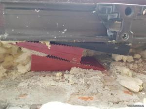

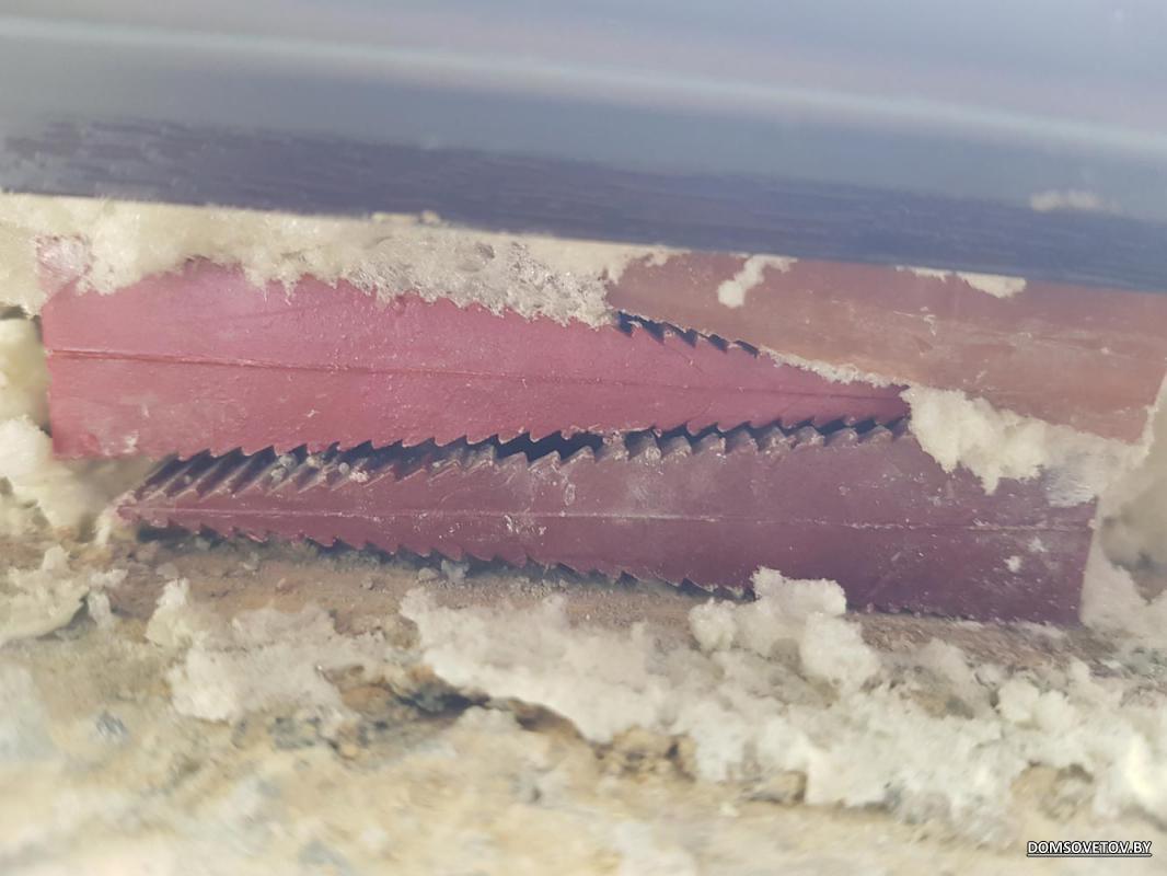

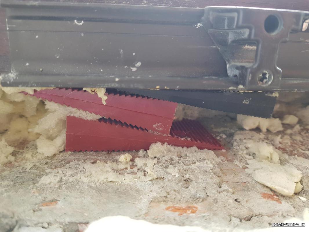

Пришлось все расковырять и увидеть просто жесть по подпоркам - овно подставочник убран был по моему требованию, но с такими монтажниками пользы это не принесло.
Соединительный элемент конечно полное овно саламандера

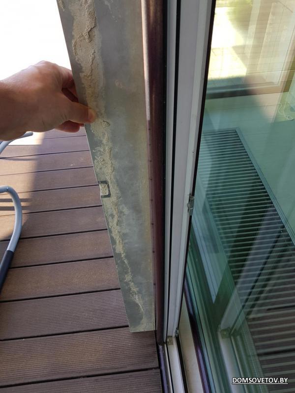

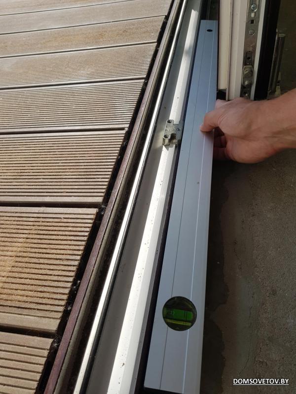

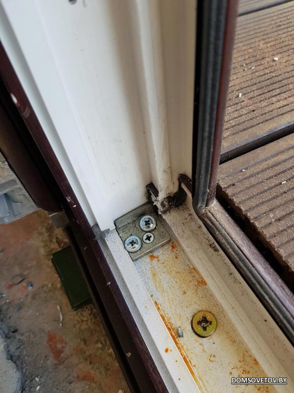

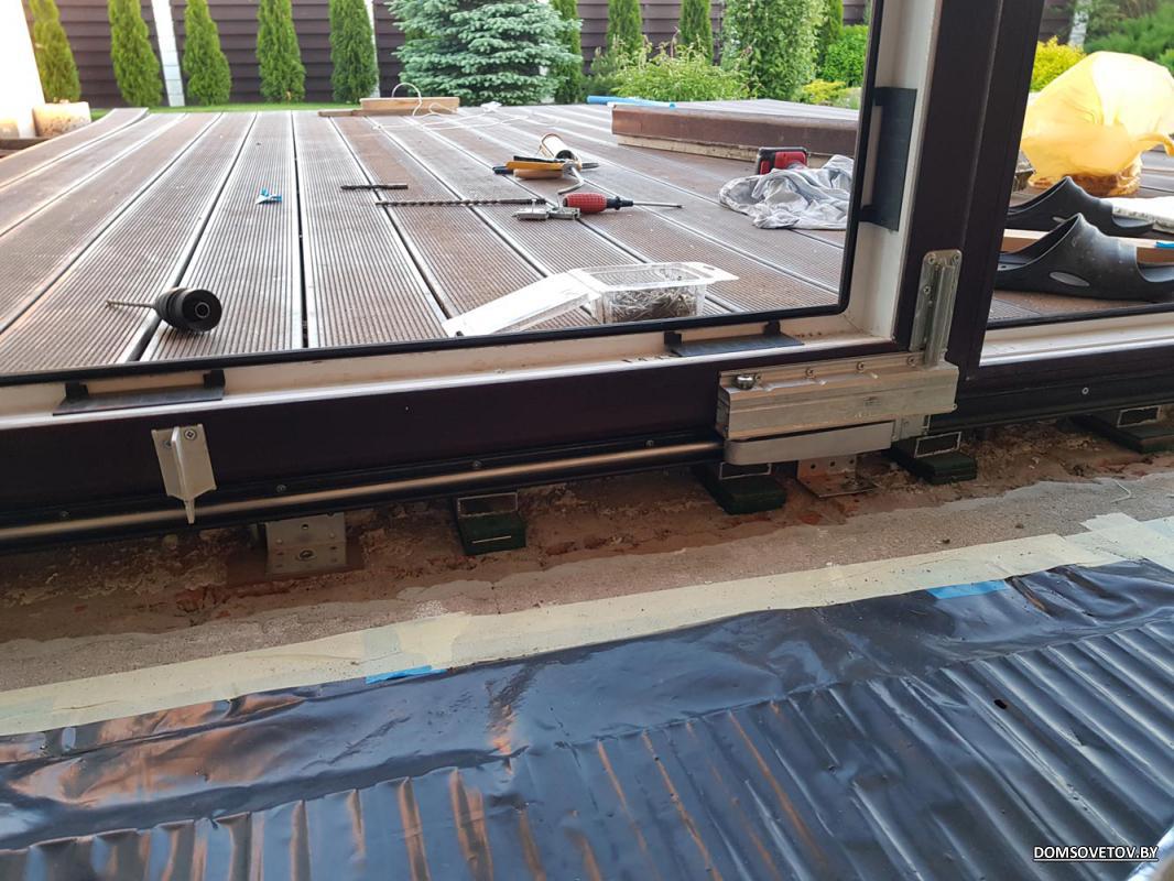

Пластик на профиле армирующем елозин как хер знает что на хер значет чем. Вытянули в линию импост, прокрутили наскозь саморезами по металлу каждые 15см - было каждые 30см и только в одну плоскость армирующего профиля. Эффект на 50% стал ровнее импост.
Нижнюю раму тоже выкрутили обратно, цель на импосте полностью пропала. Поставили проставли из алюминевого 50х20 и подскладками 50мм шириной. Также добавили в креплени импоста по 3 шурупу и прокрутили насколько и в подкладочный алюминевый профиль
Также добавили 2 уголка, чтобы профиль не выкручивало опять по оси... также в профиль алюминия 50х20 вставил еще 2 ребра жесткости на всякий случай...
Также заменили подкладки, уложенные наискосок на 50мм под 48мм СП - стали идеально.

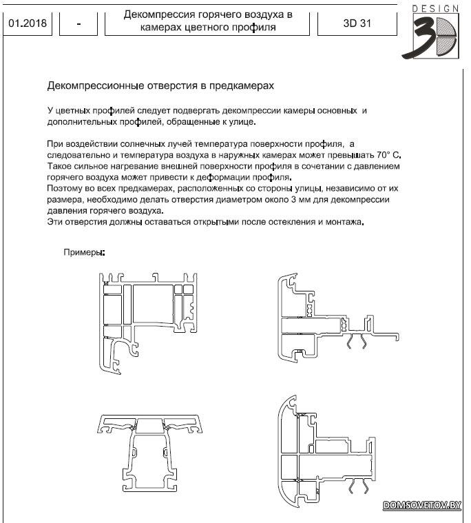

анкер не сильно помог бы, температурное расширение ламинированных профилей.
Для этого в тех.карте есть рекомендации, которые уверен не соблюдает 95% производителей окон
Сделал я у себя эти отверстия, не заметил разницы. Сам пластик удлиняется и выгибается из за этого и пофигу ему, какое в нём армирование и есть ли в нём отверстия. Чем темнее ламинация, тем сильнее этот эффект. У меня очень темные.
