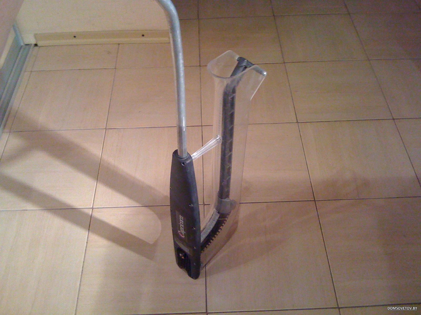

Вопрос в тему о теплых полах.
Кто скажет, что это за штуковина?

Сообщение от Сергей 31 Посмотреть сообщение
трубогиб???
Старый 20.04.2013, 00:48   #923 или 139340
ignatov
Аватар для ignatov
Регистрация: 13.05.2011
Адрес: Минск-Заславль
Сообщений: 604
Шпилемет?
Старый 20.04.2013, 00:49   #924 или 139341
sanyok
Аватар для sanyok
Адрес: заМКАДом
Сообщений: 4,626
Репутация: 64
Трубный стэплер??
Старый 20.04.2013, 00:53   #925 или 139343
ignatov
Аватар для ignatov
Сообщений: 604
Ага, молодая, преуспевающая кампания возьмет в аренду степлер!

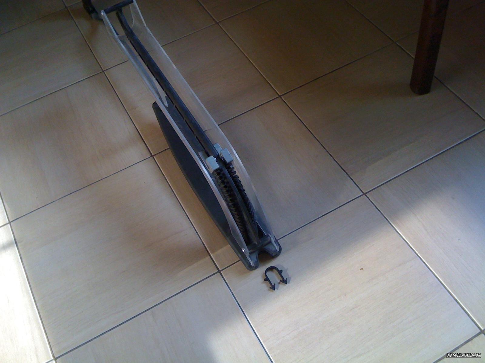

Сергей 31
Регистрация: 13.07.2011
Адрес: Киев
Сообщений: 822
Репутация: 30
Эта штука зовется "такер".
Забивает горпун скобу для крепления трубы теплого пола. При наличии катушки для трубы намотку петель поло может делать один человек с достаточно большой скоростью и что важно, почти не нагибаясь
Старый 20.04.2013, 10:48   #929 или 139360
Sir Alex
Регистрация: 18.10.2012
Сообщений: 194
У меня есть, могу дать попользоваться, ток заранее предупредите, а то лежит на даче

Старый 20.04.2013, 11:59   #930 или 139376
Сообщений: 12,660
Молодая преуспевающая компания продаст такой же компании скобы для такер-пистолета
