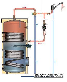

вот временно раскидал воды в августе, всего 3 метра трубы d20 ppr от бойлера... в бойлере держу 50-55С. Не комфортно!
во-первых пока горячка дойдет я уже руки помыл.
во-вторых когда кто то включает воду холодную в другой точке забора то в душе течет кипяток.
как это все решить лучше? циркуляция + термостаты на смесителях?
циркуляция сделаю, термостаты дорого
можно как-то дешевле? термостат на бойлере?

Циркуляция, но сам лично не пользуюсь. Смеситель с термостатом в топку. Сам по глупости поставил. Разбогатею поменяю , в душе стоит обычный смеситель. Не заменил резкого смены температуры воды при включении холодной на другом. Семья 4 человека, в бойлера постоянно 55, если старшая голову моет или младшая ванну принимает ставлю 70. Бойлер 120 литров.
У вас может низкое давление воды выставлено?
циркуляция в помощь. после того как пожил в доме без циркуляции - понял, что это просто необходимая весЧ.
Сообщение от bullet_fox Посмотреть сообщение
Для удобства пользования смесителями. ...
у меня например сейчас на душе термостатика стоит - доволен, независимо от t в бойлере идет вода одной t.

@Dobrinia, Без линии рециркуляции комфорта не получите. Что до терморегулятора на бойлере (или рядом с бойлером), то у него немного иная функция - он защищает систему от перегрева горячей воды. В Вашем же случае дискомфорт возникает в первую очередь от недостатка в смесителе холодной. Вероятно насос не обеспечивает нужного расхода
