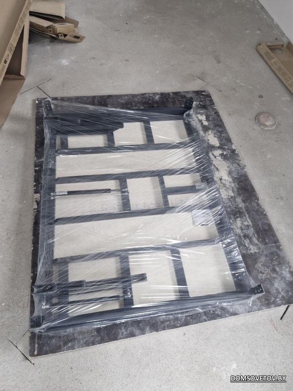

Выбираю люк в погреб.
Привез люк. В целом качественное изделие. Покупал напрямую у производителя https://kupiluki.by/. На Озоне + WB + 21vek и других продавцом дороже на 10-20%. Будем монтировать скоро.

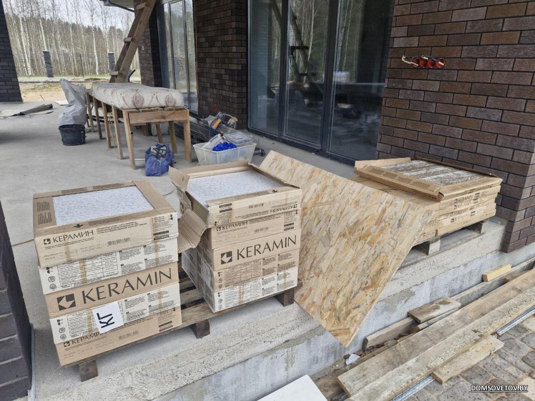

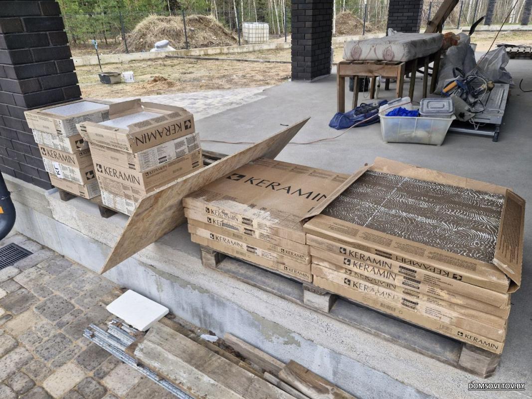

В Керамине на хороших 30-40% скидках купил немного плитки в хоз комнату + кладовая при кухне.

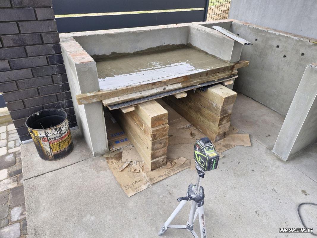

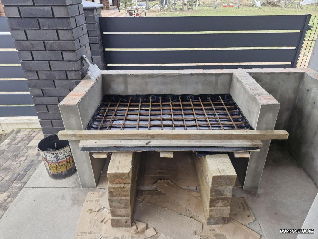

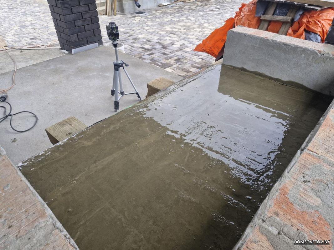

Доштукатурил стеночки барбекю. Залил полку под мангалом. Каркас из 10ой арматуры, вклеивал в кирпич на хим анкер. Между полкой и стенками из кирпича сделал отсечку из гидроизоляции чтобы конструкции не были связаны и могли играть если будут какие-то микродвижения.
