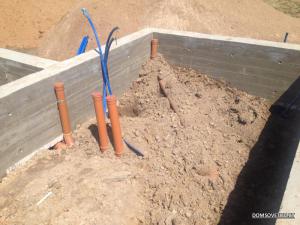

В идеале должен быть просвет из воздуха, но если лента будет погружена в грунт то эта пустота засыпется. Чтоб этого не допустить, один из вариантов заполнить это пространство чем-то что будет удерживать этот зазор пустым от грунта, в данном исполнении это пенопласт минимальной плотности.
Есть ещё конструкции с несъёмной внутренней опалубкой.
На этой фотке видно что получается в итоге с использованием пенопласта.

Старый 15.08.2017, 18:11   #16 или 295111
