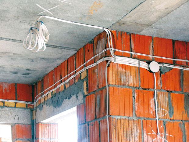

Перед прокладкой кабеля под скрытую проводку, сначала выполняют штробление стен, согласно проекту. Выполняется штробление с помощью перфоратора и специальных насадок к нему, штробореза либо болгарки с алмазным сегментным диском. Все эти работы очень пыльные и шумные. Работая этими инструментами, следует обязательно пользоваться защитными индивидуальными средствами, которые помогут избежать заболевания глаз и легких, а именно беруши, респиратор и защитные очки.
Подготовив все для прокладки кабеля и установки распредкоробок и подрозетников, можно монтаж электропроводки в квартире выполнить очень быстро. Как правило, в штробах очень редко прокладывается специальная труба под проводку кабеля, хотя использование ее может сделать скрытую проводку заменяемой, так как не во всех случаях это уместно и возможно. Именно поэтому, кабели, имеющие специальную защиту, собираются жгутами и укладываются в штробы. Но для того, чтобы проложенные кабельные жгуты не выпадали при монтаже и в дальнейшем не мешали отделочным работам, их закрепляют. Вариантов закрепки кабеля множество. Мастер электрик всегда выберет самый рациональный вариант кабельного крепления, который будет наиболее подходить для вашей квартиры. *
Способы закрепления кабеля в штробе:
1) с помощью используемой для этого перфорированной полосы. Зачастую эти полосы применялись в панельных домах «хрущевках». Крепились они поперек штробного отверстия на дюбелях и держали любую массу кабелей очень надежно;
2) крепление кабелей алюминиевой монтажной полосой. Найти ее можно в любом из магазинов по электрике. Хотя такие полосы можно сделать самостоятельно, заменив их пластичным и тонким металлом. Крепится каждая полоса на дно подготовленной штробы посредством «дюбель-саморезов». Концы полосы, после прокладки кабеля, соединяются пассатижами методом загиба. Замок получается надежным, но весь процесс достаточно трудоемкий.
3) закрепляется кабель алебастром, методом полной или частичной его фиксации. Способ удобный, но алебастр быстро засыхает, а значит сделать много раствора нельзя.
4) крепление кабелей дюбель-хомутами. Метод очень производительный, простой и самый «передовой».
