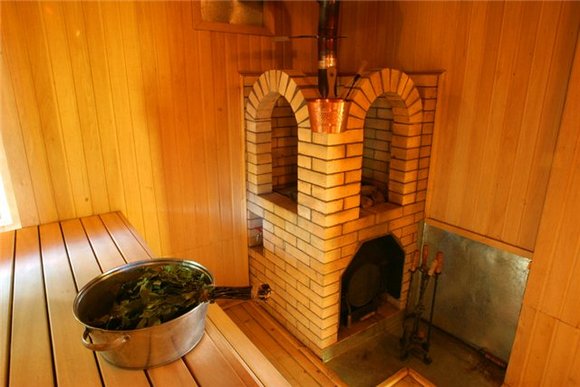

Руccкая банная печь - каменка
Для получения пара используются камни, расположенными в специальном пространстве – каменке. При этом, чем больше будет камней в бане, тем более густым будет пар. Размер каменки и количество камней должны соответствовать объему парной: около 2 кг камней на каждый кубический метр объема. В качестве паровых камней чаще всего используются порфирит, базальт и перидотит, отличающиеся высокой теплоемкостью и не токсичностью даже при высоких температурах.
