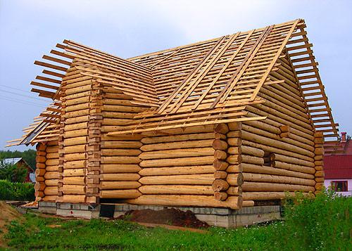

Строительный рынок предлагает множество вариантов строительства деревянных домов. Большинство из которых возводятся из оцилиндрованного или рубленого бревна. Но, несмотря на большое количество предложений далеко не каждая компания предлагающая такие услуги может обеспечить хорошее качество выполненной работы. Во многих случаях это связано с широкой специализаций строительных организаций, которые берутся за возведение домов из разных материалов и не могут качественно выполнить одну из работу.
Для того чтобы рубленные дома были долговечными и комфортными каждый этап строительства должен выполняться качественно и строго по технологии. Первый этап – это подготовка сруба, которая осуществляется на територии компании, которая предоставляет услуги по строительству домов. От того насколько правильно будет подготовлен материал будет зависеть внешний вид дома, микроклимат, комфорт и долговечность. Для достижения максимального качества используется дерево, которое произрастает в нашей стране и подходит для климатических условий.
В строительстве используются бревна различного диаметра в большинстве случаев это 40 см, максимум 60 см при желании клиента. Подготовка бревна заключается в ручной очистке от древесной коры, что выполняется сразу же после доставки материала на склады. Ручная очистка позволяет максимально сохранить толщину бревна. Кроме того очищенное в ручную дерево исключает снятие важного верхнего слоя, который делает дерево более стойким к внешним воздействия.
Следующим этапом является рубка сруба, которая может быть нескольких видов: русской рубкой и канадской. Оба типа отличаются по форме чашки. После рубки происходит сушка бревна. На протяжении 2 лет дерево сохнет, в результате чего диаметр бревен уменьшается. Это приводит к изменению формы чашек, увеличению зазоров и другим деформациям. Степень усушки будет зависеть от первоначальной влажности бревен, которые использовались в строительстве. Изготовление рубленного сруба производиться по канадским стандартам строительства домов из дерева. Это позволяет получить максимально высокое качество домов. Изготовление дерева для строительства рубленых домов производиться примерно 4-6 месяцев в зависимости от конкретных условий. В наше время рубленые дома под ключ включают все этапы подготовки материала и возведение дома от 0 до въезда.
