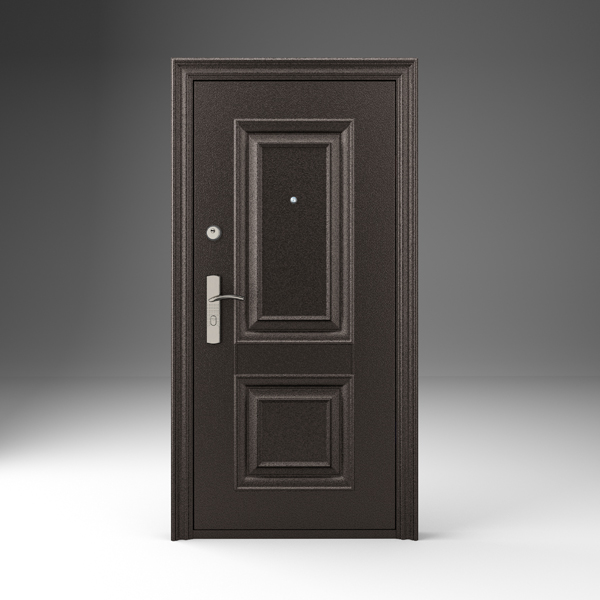

Итак, вы сделали ремонт в квартире: поклеили обои или покрасили стены, обновили покрытие пола, установили выбранный потолок. Согласитесь, что на фоне свежего ремонта старые поцарапанные двери смотрятся некрасиво и даже убого, портят всю картину. Перед тем, как купить входную дверь, нужно разобраться в их моделях и типах.
Существует несколько основных моделей:
  1. Однопольные. Такие конструкции имеют ширину полотна равную 850—900 мм.
  2. Полуторапольные. Дверь состоит из двух полотен разной ширины.
  3. Двупольные. Представляет собой два полотна одинаковой ширины.
Стандартная высота дверного проема в квартирах составляет примерно два метра. Классификацию дверей можно проводить по следующим критериям:
- Назначение. Выделяют наружные, входные, для подсобных помещений, балконные, двери внутри комнат.
- Конструкция. Она бывает щитовая, складчатая, телескопическая, филенчатая. Также существуют раздвижные конструкции.
- Материал. Для изготовления используют доски, стекло, фанеру, керамику, металл, витражи.
