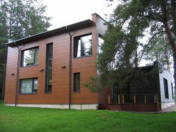

Монтаж
Монтаж нового фасада создает дополнительную возможность организовать дополнительное утепление фасадов основные стены здания. Для этого применяют такие утеплители, как минеральную вату и пенопласт.
При дополнительном утеплении здания необходимо соблюдать четырехсантиметровый технологический зазор, который не рекомендуется превышать. Такое расстояние не препятствует восходящему воздушному потоку и эффективно устраняет влагу с капитальных стен здания.
Как видно из приведенного примера, условия для придания любому зданию внешнего эстетичного вида колоссальные. А для промышленных дизайнеров океан возможностей разработать и воплотить в жизнь ультрасовременный модельный экстерьерный стиль.
