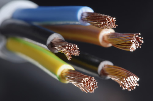

Кабель ВВГ
Аббревиатура ВВГ означает, что токопроводящая жила изготовлена из меди (отсутствует буква А в начале). Последующие буквы В означают ПВХ-изоляцию и ПВХ-оболочку. Г обозначает, что кабель «голый», то есть без защитного покроя.
Кабель ВВГ применяется в основном в строительстве, так как могжет подавать ток в несколько тысяч ампер. Также они хорошо защищены от механических повреждений и влаги. Данную кабельную продукцию не рекомендуется прокладывать в земле, например, траншеях. Также следует исключить всякую опасность возможных механических повреждений.
При прокладке данного кабеля не требуется предварительный прогрев. Возможно использование в местах, которые подвержены вибрации.

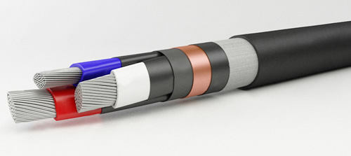

Кабель АВВГ
Различие между кабелем ВВГ и АВВГ заключается в наличии у второго алюминиевой токопроводящей жилы. Данная кабельная продукция может быть одинаково эффективно использована как в воде и воздухе, так и на суше. Диапазон эксплуатационной температуры, так же как и у кабеля ВВГ, составляет от -50оС до +50оС,* температура прокладки должна быть не менее 15оС. *Те же требования относятся и к кабельной продукции типа ВВГ. В случае, если кабель многожильный, то минимальный радиус изгиба должен составлять 10 наружных диаметров, в случае, если жила одна- 7,5.
